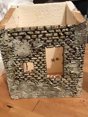

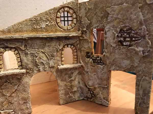

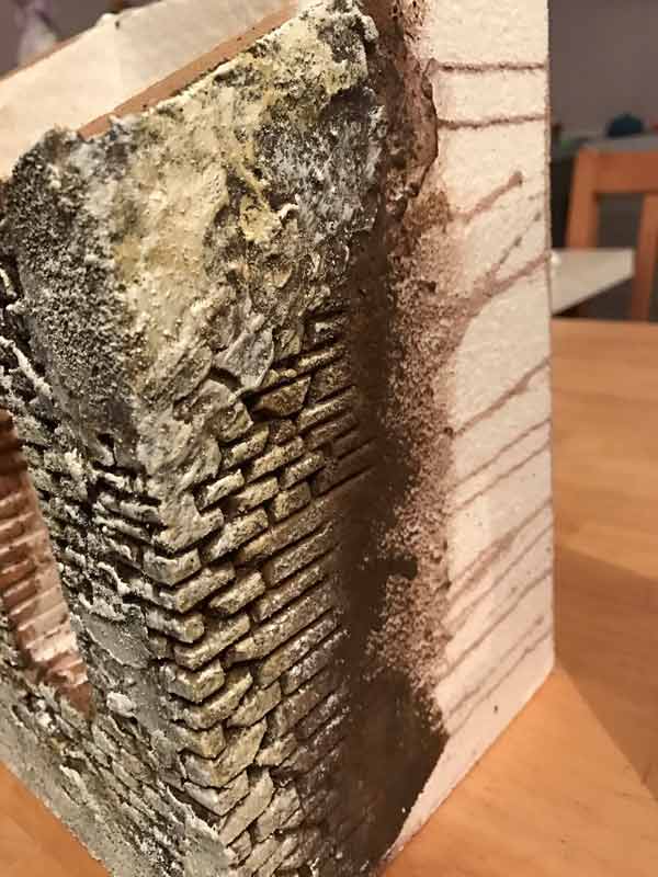

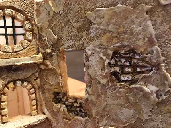

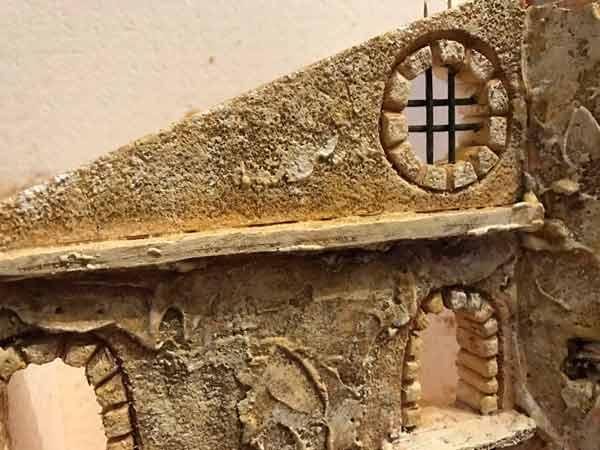

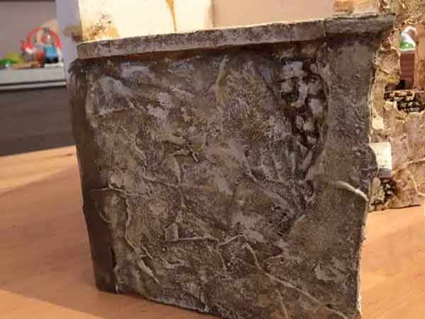

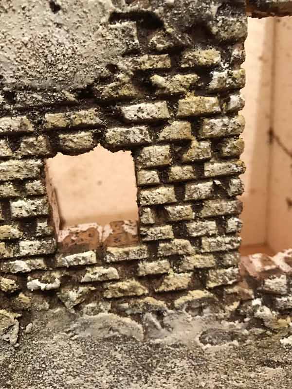

Ciao a tutti,
dopo aver letto numerose guide e tutorial, e soprattutto aver letto e riletto ogni singolo post presente sul forum (siete fantastici!), ieri sera ho finalmente deciso a cimentarmi per la prima volta nel colore.
I risultati sono quelli che si vedono nelle foto sotto. Mi piacerebbe sapere cosa ne pensate e ricevere consigli e pareri su come migliorarmi e migliorare il lavoro fatto sin qui.
Grazie :)

Mi piace l'effetto, brava...
L'unico consiglio che mi viene da darti (m è del tutto soggettivo), magari potevi differenziare qualche pietra facendola di un colore diverso.
Posso chiederti che sequenza di colori hai usato?

Grazie mille del tuo consiglio! Lo terrò in considerazione! :)
In effetti avevo già in mente di passare del grigio e del bianco in due passate sulle pietre ad arco e sui davanzali, e magari dare qualche tocco qua e là....
Per la casa quadrata ho usato terra d'ombra naturale mischiato ad un pizzico di blu oltremare per lo sfondo, con pennello bagnato e diluendo il colore per farlo penetrare tra le fughe dei mattoni. Poi a colore asciutto ho passato (con pennello asciutto), in più passate, questa sequenza di colori:
-giallo ocra con un pizzico di terra d'ombra ed un pizzico di bianco
-dopo una prima passata, ho fatto altre passate aggiungendo ogni volta un pizzico di bianco.
-infine ho spennellato i mattoni con bianco ed un pizzico di giallo ocra
Per la casa con le finestre ad arco, mi sono tenuto di più sul giallo facendo la passata di sfondo con giallo ocra ed un pizzico di terra d'ombra (il tutto con pennello bagnato). Poi le altre passate sono state le stesse della casa quadrata.
Tengo a precisare che le passate dopo quella di sfondo sono state date tutte con pennello asciutto e "picchiettando" il colore sulle varie zone oppure spalmandolo con la parte stretta del pennello tenendo il pennello perpendicolare e facendo passate veloci senza premere troppo sulla superficie della casa.
Non so se questa è la tecnica giusta, sto sperimentando e cercando di capire in quale modo ottenere il risultato migliore! :)

Attenzione agli architravi di porte e finestre (prima e seconda foto). Non è realistico che le pietre si reggano da sole.....
Nadia
Città: Cassina de Pecchi
10 Messaggi
Inserito il - 28 ottobre 2016 : 15:01:15  Mostra Profilo Invia a Nadia un Messaggio Privato  Rispondi Quotando
Giusta osservazione, hai proprio ragione!
In realtà, comunque, ho intenzione di aggiungere dei listelli di porex lavorati a simulare il legno, sia alla porta che alla finestra, come fossero travi. E' una cattiva idea?
