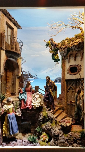

Inserito il - 26 ottobre 2016 : 16:15:01  Mostra Profilo Invia a pvet un Messaggio Privato  Rispondi Quotando
Ciao Gianni
mi associo a quanto scritto dagli altri prima di me, ma dipende sempre da quello che vuoi fare; io ho sperimentato per esempio con delle statue napoletane da 34cm, un diorama in 90cm di profondità...
prospettiva esagerata...
provo ad allegarti una foto del mio lavoro
90,09 KB

Inserito il - 27 ottobre 2016 : 08:02:39  Mostra Profilo Invia a gianni30 un Messaggio Privato  Rispondi Quotando
grazie pvet...
gran bel lavorone...
