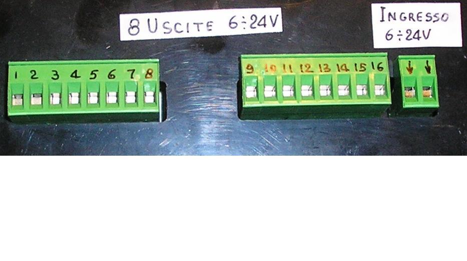

CIAO A TUTTI e grazie,
allego la foto del retro del Notalb come richiesto da Cutex
la mia totale inesperienza mi porta a chiedervi se i cavetti che escono dal lampione devono essere collegati uno a uno nelle uscite...mentre nell'ingresso ? visto che il notalb è fornito ddi trasformatore per essere collegato al Filcos 500/4/4.
ancora grazie dei vostri consigli e aiuto.
napo

umm... beh il tuo alimentatore (che devi procurare a parte) va nell'ingresso... su questo non ci piove
e, se non mi ricordo male,... non è da confondere con quello che usi x collegare l'apparecchio alla centralina, perchè quello ti serve x sincronizzare tutta la storia con la notte generata dall'altro dispositivo
per quanto riguarda le uscite potrebbero essere accoppiate cosi:
prima uscita ai morsetti 1/9
seconda uscita ai morsetti 2/10
e così via sino all'ultima ai morsetti 8/16
prova magari a misurare cosa ti esce ai capi, una volta collegato l'alimentatore all'ingresso... ma a logica direi che è cosi

devi collegare lo spinottto laterale del NOTALB al Filcos 500/4/4 nella presa laterale (c'è anche scritto quale è la presa NOTALB)così funge da alimentatore al NOTALB che viene staccato in corrispondenza della fase giorno
