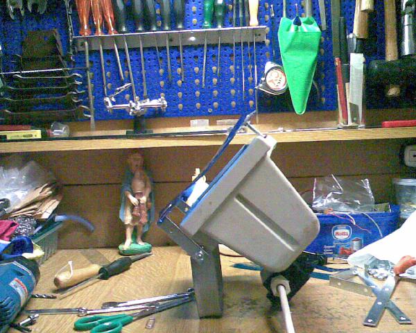

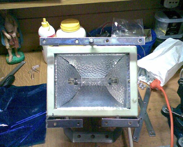

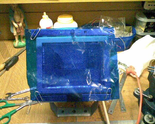

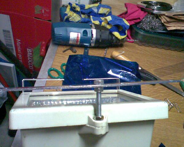

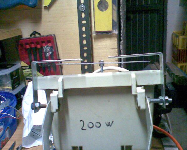

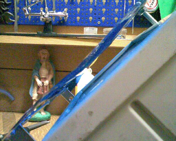

Inserito il - 05 ottobre 2010 : 20:30:17  Mostra Profilo Invia a Preseparo un Messaggio Privato  Rispondi Quotando
ciao a tutti!!! vi posto le foto su come ho risolto per creare dei supporti per le gelatine
sostituite le viti con altre dello stesso passo ma piu lunghe..
inserite 2 staffe a L ai lati in alto e una piattina centrale in basso...dadi, il tutto 5 euro per 4 faretti
La gelatina la faccio reggere con delle graffette come si vede in foto cosi nn rovino la stessa :)
Grazie a tutti per i consigli!
N.B La gelatina che ho usato è solo d'esempio...è una vecchia
62,63 KB
58,16 KB
2 cm di spazio credo siano sufficienti per evitare che la gelatina si squagli...spero!
