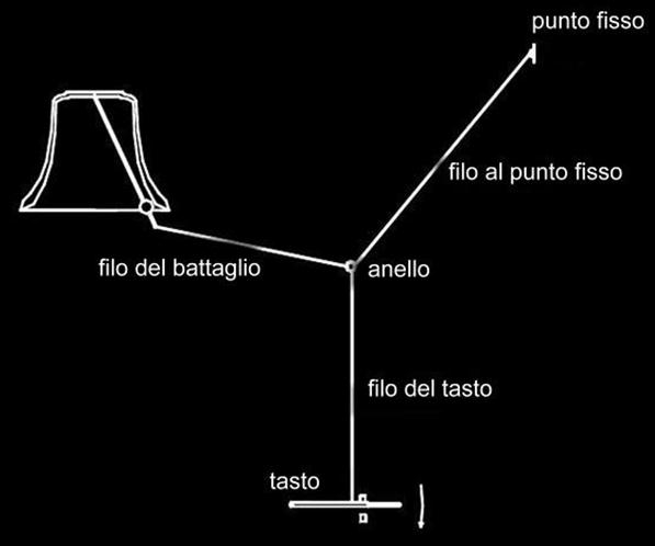

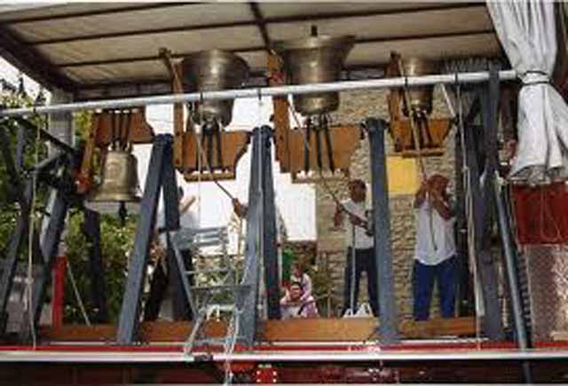

ciao mc five, in pratica volevo realizzare un sistema di suono tipo carillon campanaro, ovvero far si che tramite un movimento, il battacchio della campana vada a percuotere la stessa creando il suono più o meno reale... (ovviamente non è una campana vera!)il tutto dovrà essere racchiuso nella torre del campanile che dovrò costruirgli attorno. spero che sia abbastanza chiaro e tu riesca a darmi un suggerimento. intanto ti ringrazio per l'interesse.
Un saluto.

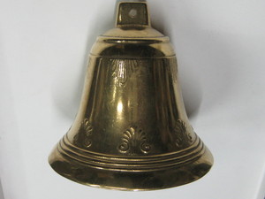

ps dimenticavo una cosa importantissima... la foto della campana e il suo diametro! (6 cm)

Scusami ma ho fatto un pò di calcoli, se la campana ha un diametro di circa 6 cm, le staute che usi dovrebbero essere di circa 70 cm di altezza. Mi dai una conferma o sbaglio?
Ma la campana la vuoi far muovere ho prevedi un batacchio esterno ?

ciao mc five, ho paragonato le dimensioni di una campana reale a quelle di una persona vedendola dal vivo, e le misure della campana che ho procurato rispetto alle statue che uso (15 cm) mi sembrano accettabili tenuto conto che di altre misure non ne ho trovate, tu dici che sia sproporzionata? avevo chiesto anche consigli e mi hanno detto che poteva andare... ad ogni modo ormai ce l'ho in casa e devo utilizzarla! per quello che concerne il movimento, la campana deve essere fissa e il batacchio dovrà muoversi con delle funi sottili, eventualmente potrei fare due sistemi di percussione, ma intanto parto da uno...
Rimango a disposizione per altre informazioni, ciao e grazie.

per mc five, allego un disegno del funzionamento del batacchio.

Se si tratta semplicemente di tirare il filo agendo sul tasto basta inserire una camma sull'albero di un motorino per ottenere un suono, diverso è se vuoi fare un suono armonico.
Con riferimento allo schema che hai fatto mi sembra che il tratto di filo che va dall'anello all'ultimo punto fisso sia inutile. Il filo che corre dal battaglio al tasto attraverso l'anello basta calibrarlo con la giusta tensione.
Penso che per ottenere una armonia bisognerebbe studiare un meccanismo tipo carion, ma mi sembra eccessivo, potresti vedere di inserire una musica di campane che si inserisce al tiraggio del filo premendo il tasto?

Ciao, quindi tu creeresti il meccanismo utilizzando una camma fissata al motorino che girando prema sul tasto e tirando la cordicella trasmetta il movimento, ottimo, posso provare e vedere se il risultato è soddisfacente e si avvicina un pò alla realtà! se invece volessi creare un meccanismo per avere una doppia tonalità con due percussori diversi come potrei procedere? intanto procedo con la prima prova seguendo il consiglio che mi hai dato. grazie mille, ti terrò aggiornato sul risultato. un caro saluto.
Messaggio inserito da mcfive

La doppia tonalità è quella che rende difficile il tutto, nella realtà il suono della campana è sempre lo stesso cambia la velocità di battuta del battaglio sulla campana. Per ottenere una melodia usano diverse campane di diametro diverso, praticamente diventa un concerto di campane. (vedi foto come esempio)
40,53 KB
Con una sola campana otterati il classico DON DON oppure DONDONDON dipende dalle battute, ecco perchè suggerivo una musica.
Per aumentare le battute basta inserire più camme che pigiano l'unico tasto che tira il battaglio.

Scusa dmstar, ma nella realtà è la campana a muoversi e non il batacchio (almeno prima che inventassero i batacchi elettrici) o mi sbaglio?
mcfive
700 Messaggi
Inserito il - 15 marzo 2013 : 09:54:20  Mostra Profilo Invia a mcfive un Messaggio Privato  Rispondi Quotando
Hai ragione, nella fretta di rispondere mi era sfuggita la cosa, comunque il principio meccanico da applicare e simile.
Grazie dell’osservazione Cap.

Ciao, rispondo a cap. harlock, hai perfettamente ragione, ma dopo ripetute prove non riuscivo a riprodurre un suono che si avvicinasse alla realtà, in quanto il battaglio perquotendo sulla campana mi dava un semplice e flebile "din", ho provato con motori di velocità diverse ma niente, quindi ho deciso di far muovere il battaglio anche per ragioni di spazio. comunque se qualcuno di voi ha un idea migliore accetto volentieri il consiglio.

La butto li, potresti modificare la campana eliminando il battaglio e percuotere la campana dall'esterno come fanno i "mori di Venezia" utilizzando più percussori.
