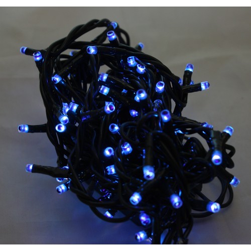

Buonasera da diversi anni ho iniziato a realizzare il mio presepe partendo ogni anno da zero il presepe è realizzato interamente in polistirolo. Per quanto riguarda le luci che è ciò per cui vi scrivo uso led e una Catena da 20 miniluci bianche. quest'anno vorrei aggiungerne anche una serie blu dato che ho acquistato una centralina frisa. Il problema è che non riesco a trovare una Catena da 20 miniluci di colore blu per la notte come potrei rimediare ? Se acquisto una catena più lunga tipo quella in foto da 5 metri posso modificarne la lunghezza a me ne serve solo 2.50 mt

Ma devi farci il giorno e la notte? in questo caso io userei direttamente una lampadina (anche a led) blue posizionata in qualche punto strategico del presepe.
Inserito il - 06 novembre 2017 : 08:07:02  Mostra Profilo  Visita l'Homepage di Amministratore Invia a Amministratore un Messaggio Privato  Rispondi Quotando
Se la centralina esce con 220 volt i led non vanno bene perchè per prima cosa non sono lineari come luminosità.
Poi, se hanno il 'motorino' per gli effetti luminosi è ancora peggio.
Le lampade a led se non sono 'dimmerabili' non possono essere collegate alla centralina.
