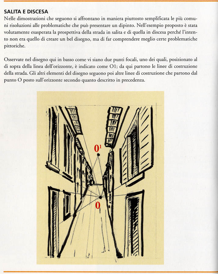

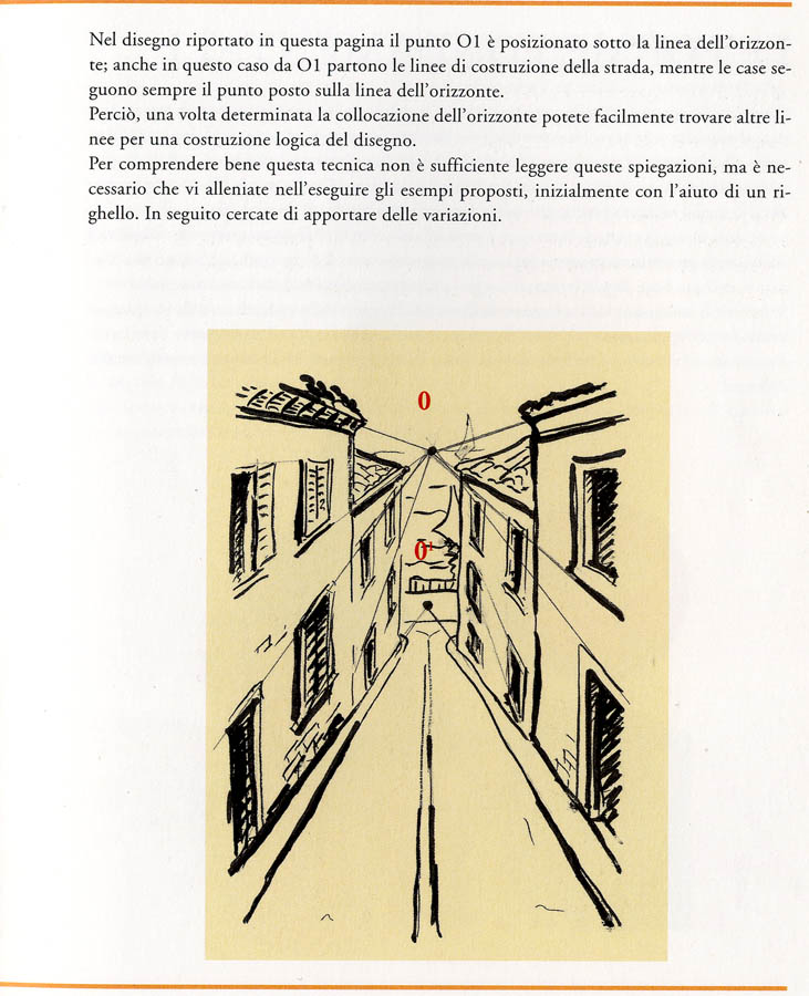

Ciao Antonio69
ti allego questi due esempi che dovrebbero chiarirti i dubbi che hai...
Buon lavoro,
pvet
160,76 KB
146,05 KB

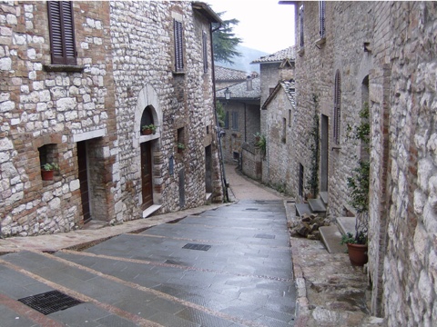

Inserito il - 06 novembre 2015 : 16:56:45  Mostra Profilo Invia a il Montanaro un Messaggio Privato  Rispondi Quotando
Ciao,
Hai dato un'occhiata a questa discussione del Forum?
Ho riportato una foto reale di un paese con una strada in discesa ed ho disegnato sopra quelle che sono, secondo me, le linee verso il punto di fuga:
http://www.presepioelettronico.it/forum/topic.asp?TOPIC_ID=2182&whichpage=2
