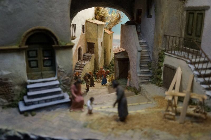

85,5 KB
Ciao il prossimo Natale dovrei fare un opera simile raffigurante uno scorcio del mio paese qualcuno mi sa spiegare la prospettiva da usare per ricreare la discesa grazie in anticipo

questo di luigi è proprio bello vero?
caro mio x la prospettiva... chi cerca, trova!
fai un giretto col tasto cerca che c'è un sacco di roba
a cominciare da questo... eemm... classico! :P
http://www.presepioelettronico.it/forum/topic.asp?TOPIC_ID=2182&SearchTerms=,prospettiva

La prospettiva classica la so fare a me interessa sapere per farlo in discesa dove vaesso il punto di fuga

leggi leggi... che parla anche delle discese e delle salite

Messaggio inserito da rugas
Grazie,
sono contento che piaccia e sopratutto che possa servire da spunto per lo studio della prospettiva.
Buon lavoro

Ciao LOCO,
rispondo con calma alla tua richiesta di aiuto.
Come ha scritto RUGAS, leggi attentamente e guarda le foto che ho inserito e che si trovano nella seconda pagina.
In particolare quella dove si vede la strada del paese che scende.
Vedi che comunque tutte le case, balconi, tetti, ecc, hanno il loro punto di fuga "normale" che è quello tradizionale e che vedi con i tuoi occhi.
Poi, la strada, a sua volta, può essere in discesa o in salita ma questa non fa cambiare la prospettiva delle case e delle cose che sono intorno.
Questa è la mia idea a cui sono arrivato proprio scattando le foto di quel paese ed in quella strada, mettendomi prima "a monte" e poi "a valle".
