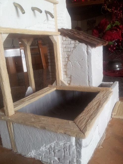

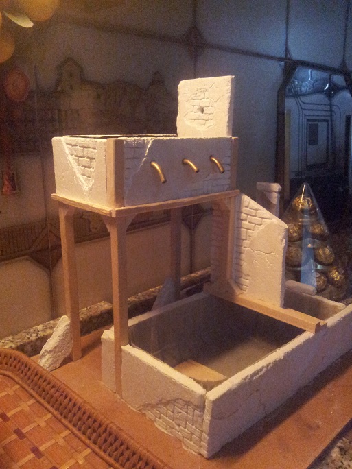

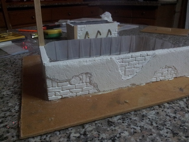

Salve a tutti e buone feste. Quello che vi mostrerò è il secondo lavoro che ho realizzato in tutta la mia vita quindi siate clementi.
Si accettano ovviamente critiche e consigli. Sono qui proprio per questo.

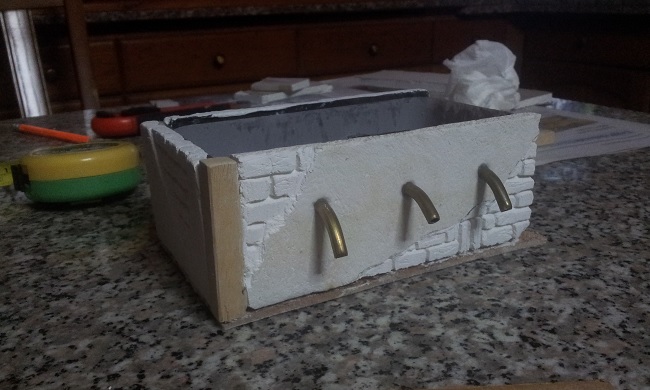

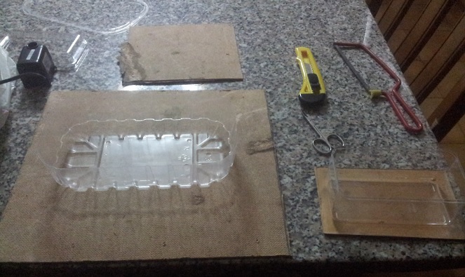

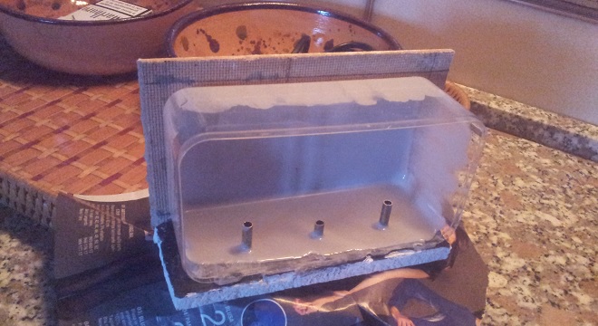

Il materiale utilizzato è il cartongesso e del legno. Vi mostro le foto delle varie fasi della lavorazione e spero di ricevere qualche consiglio su come procedere alla colorazione di questi due materiali.
Ho usato una vaschetta di carote e una di cioccolatini come contenitori per l'acqua.
102,58 KB

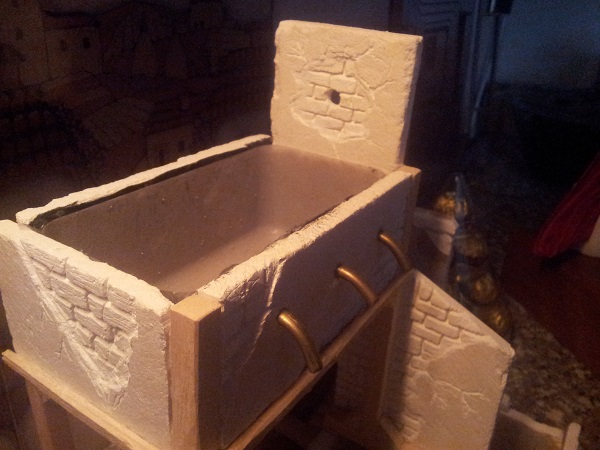

Quella per i cioccolatini andrà posizionata sopra con tre fontanelle. L'ho rivestita con la guaina liquida per evitare che potesse perdere.
92,72 KB
112,11 KB
86,63 KB
154,32 KB
95,4 KB

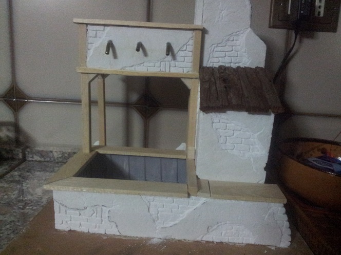

Questo è il lavoro ultimato. Manca solo l'invecchiamento del legno.
104,38 KB

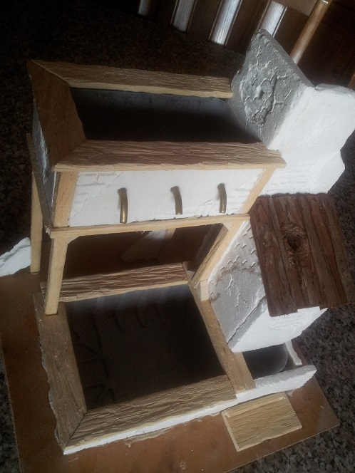

Queste ultime foto invece sono della fontana finita e assemblata. Manca solo la colorazione che per me è sempre stata una nota dolente.
130,71 KB
107,87 KB
114,86 KB
133,12 KB
A disposizione ho sia colori a tempera che ad olio. Ho già passato per due volte acqua e vinavil per irrobustire e chiudere i pori del gesso.
Su come colorare i mattoncini credo di esserci. Faccio una base scura marrone o nera, aspetto che asciughi e vado a sfumare con pennello asciutto con colori sempre più chiari.
Sono un pò in difficoltà sulla colorazione delle parti in legno e su quello che deve essere lo stucco della fontana ancora in piedi.
La base, su cui poggia la fontana, avevo pensato di completarla usando colla e polvere di sughero.
Grazie a tutti.

ciao johnny molto carina la tua fontana... per il legno puoi usare del marrone scuro mischiato con un po' di blu (cobalto o oltremare) e poi qualche pennellata veloce di terra di siena bruciata e naturale a piacimento per dare diverse sfumature... in ultimo un po' di bianco dato a pennello scarichissimo... per l'intonaco (dopo sempre il fondo scuro) dipende da che colore finale vuoi raggiungere: cmq potresti provare a schiarire con ocra gialla sempre più chiara fino ad arrivare quasi a un bianco sporco... e non dimenticare verde vescica per l'umidità!!!
Inserito il - 27 dicembre 2013 : 18:35:19  Mostra Profilo Invia a codman un Messaggio Privato  Rispondi Quotando
Per quanto riguarda il legno, se vuoi che sia legno, ti basta passare una mano di tinta all'acqua, la prima marca che mi viene in mente è la Baldini, ma ce ne sono un'infinità, anche come tonalità del colore:
63,14 KB
E poi vai a schiarire con dei grigi sempre più chiari (terra d'ombra+blu oltremare+bianco)
Per l'intonaco dipende da dove è ambientata la scena e più che altro dai gusti personali...
Per l'interno della vasca/fontana, non avendone mai fatte, non saprei proprio aiutarti, forse un impasto di silicone e sabbia, ma non ho idea se possa funzionare

Bellina la tua fontana :))) M'interesserebbe quella piramide di ferrero rocher che si vede nella 5^ e 6^ foto.

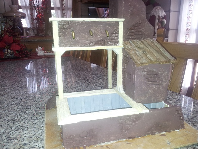

Inserito il - 30 dicembre 2013 : 12:39:35  Mostra Profilo Invia a Johnny un Messaggio Privato  Rispondi Quotando

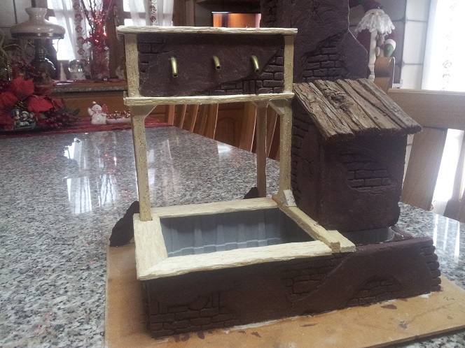

Allora, ho passato la mano di fondo su tutto il cartongesso. Non avevo un marrone scuro e quindi ho usato il terra di siena bruciata con del nero. Tutto molto diluito.
Non ho capito se questa mano andava passata anche sul legno e quindi ho lasciato perdere.
Ho dei dubbi su come procedere col resto della colorazione. L'intonaco pensavo di farlo di un bianco sporco/giallino/grigio chiaro. Una cosa del genere e comunque un colore chiaro. Con che colori mi consigliate di proseguire per ottenere questo risultato?
Per i mattoni pensavo di usare terra di siena bruciata e terra di siena normale, mischiandoli con un pò di ocra gialla e bianco per ottenere mattoni di diversi colori e sfumature.Infine passare il tutto con un pò di bianco per invecchiare, ma con pennello scarichissimo come mi consigliava Carlito in precedenza.
Sul legno non so proprio che fare....
Pensavo di usare il tingilegno che ho postato in precedenza e poi sfumarlo con le tempere che ho a disposizione per far risaltare i tratti sporgenti.
Non sono proprio in alto mare, ma poco ci manca.
Ditemi solo se ho preso la strada giusta o eventualmente indirizzatemi nella giusta direzione.
Grazie a tutti coloro mi vorranno dare una mano.
153,56 KB
145,76 KB

umm... io non starei li tanto a preoccuparmi di cosa usare come colori... farei tutto a tempera (legno compreso) e gli darei tutte le sfumature che servono per dare l'idea delle varie parti... legno , intonaco, pietre ecc...
quindi darei il fondo e poi differenzierei... sempre con le tempere... ne più ne meno che se fosse una casa
per l'interno delle vasche userei invece un colore scuro spray... che ne so grigio scuro...
(all'acqua però, se non vuoi che ti si sciolga la vaschetta)
poi andrebbe fissato tutto con un fissativo opaco sempre spray... anche all'esterno perchè le fontane schizzano... e dopo un po' ti colerebbe il colore.
io personalmente per l'interno e i bordi delle vasche uso come copertura finale anche un 'silicone' che catalizza con l'acqua, spalmato col dito a mo' di crema (non ho i dati del prodotto, ma si trova nei colorifici)
si presenta esattamente come il silicone trasparente con la differenza che attacca anche sulle superfici bagnate per cui puoi fare correzioni o aggiunte in alcuni punti mentre la fontana sta già funzionando.
oltretutto... seguendo questi passaggi, potresti anche costruire in porex lavorato e dipinto pure l'interno della vaschetta (solo i lati che si vedono) perchè anche se rimane immerso resiste ugualmente... cosi da rendere ancor più verosimile la tua costruzione
al minuto 1:51 del filmato qui sotto di S.Ilario vedi che la fontanella è fatta in questo modo

Inserito il - 30 dicembre 2013 : 17:19:34  Mostra Profilo Invia a carlito un Messaggio Privato  Rispondi Quotando
io farei così: sull'intonaco andrei di pennello asciutto con ocra gialla (magari con una punta di terra siena bruciata) e poi schiarisci sempre con più bianco e arriverai al bianco sporco giallino che cerchi... per i mattoni stai andando bene... sul legno quoto rugas: vai di tempera e poi sfuma a piacimento... almeno secondo il mio modesto parere

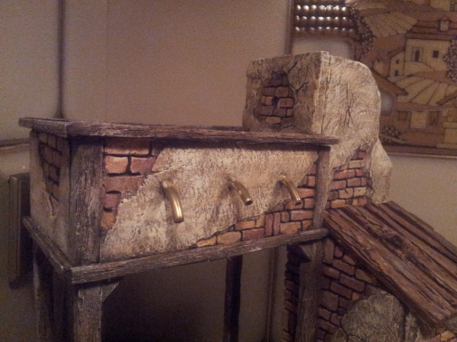

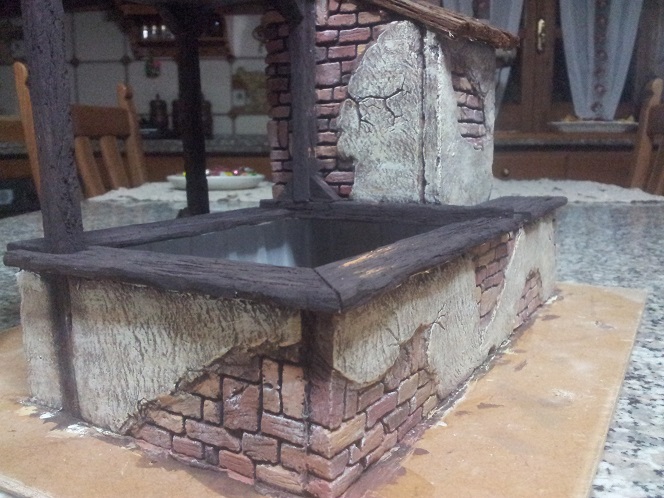

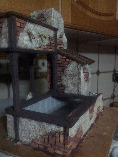

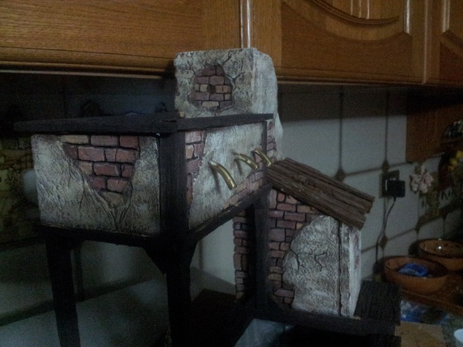

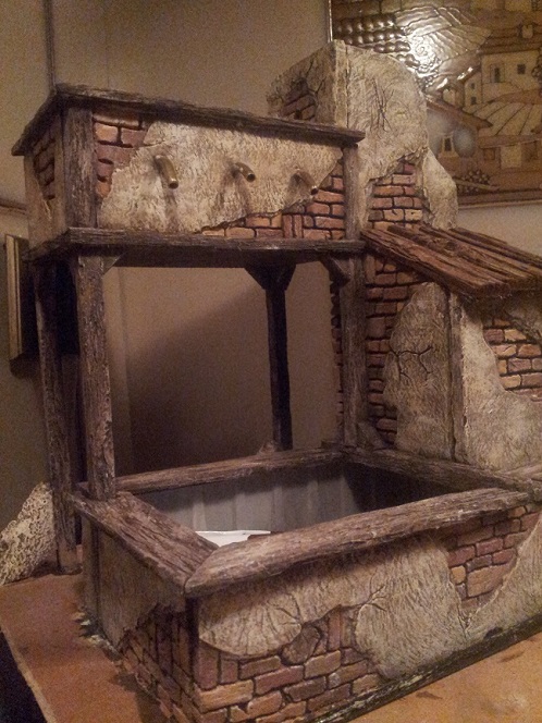

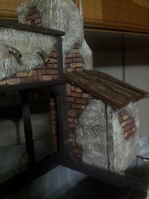

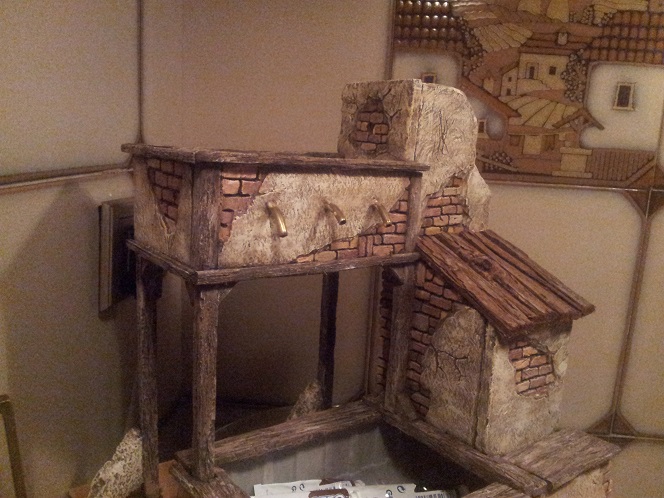

Inserito il - 25 gennaio 2014 : 11:30:54  Mostra Profilo Invia a Johnny un Messaggio Privato  Rispondi Quotando
Grazie per il suggerimento sul verde vescica. E' proprio quello che mi manca per ultimare la colorazione. A dire il vero ho un pò paura di andare a rovinare quanto fatto finora.
Comunque, come promesso, vi posto le altre foto dei lavori.
E' la prima volta che mi cimento in questo tipo di colorazione quindi siate clementi, ma non lesinate critiche e suggerimenti in modo che il prossimo lavoro possa venire meglio dell'attuale.
128,39 KB
140,43 KB
141,65 KB
116,97 KB
145,8 KB
141,32 KB
144,16 KB
169,36 KB
140,54 KB
140,42 KB
146,62 KB
Grazie a tutti. Mi siete stati di grande aiuto come tutto il resto del forum e dei vari passo passo.
Ho ancora una domanda per voi. Credete che sia meglio colorare i tubi in ottone e quello in rame (che devo ancora posizionare), o li lascio così come sono?
Nel caso in cui fosse meglio colorarli, come procedo?
Ciao Luigi
Inserito il - 25 gennaio 2014 : 12:12:38  Mostra Profilo Invia a GIALLARO un Messaggio Privato  Rispondi Quotando
meglio colorare in rame visto da simulare gli antichi rubinetti. Con l'acqua funziona?

Inserito il - 25 gennaio 2014 : 15:13:22  Mostra Profilo Invia a codman un Messaggio Privato  Rispondi Quotando
E' venuta proprio bene
Greng
Città: Palermo
250 Messaggi
Inserito il - 25 gennaio 2014 : 17:24:34  Mostra Profilo  Visita l'Homepage di Greng Invia a Greng un Messaggio Privato  Rispondi Quotando
è venuta davvero bene, mi piace anche la colorazione :)

Grazie ragazzi. Sono contento che vi piaccia. A dire il vero sono molto soddisfatto anch'io. Le imprecisioni ci sono ovvio, ma non mi aspettavo questo risultato con la colorazione. Il merito è tutto vostro, dei consigli che mi avete dato e dello splendido forum che avete messo in piedi.
Resta da terminare con un pò di verde per l'umidità e la colorazione del rame e dell'ottone. Se avete dei consigli su quest'ultimo punto sono tutto orecchi.

Inserito il - 26 gennaio 2014 : 00:22:52  Mostra Profilo Invia a Cap. Harlock un Messaggio Privato  Rispondi Quotando
La fontana è venuta bene, bella colorazione. L'unica cosa che mi lascia perplesso è il fatto che hai lasciato quella vasca così in alto.
A che pro? Secondo me rischi solo di creare degli schizzi che possono risultare dannosissimi.
Intendiamoci, il tutto è gradevole alla vista, è una costruzione insolita che non credo si trovi spesso nei presepi... e nemmeno nella realtà.
E' un peccato che non hai rivestito la parte interna con il polistirene come ti era stato suggerito, l'illusione sarebbe stata perfetta.
A parte il mio personale parere sulla vasca in alto, è venuto un ottimo lavoro, bravo.

Inserito il - 26 gennaio 2014 : 18:14:38  Mostra Profilo Invia a Johnny un Messaggio Privato  Rispondi Quotando
Ciao Cap. Harlock, ti ringrazio sia dei complimenti che delle critiche.
L'altezza è questa perchè nell'idea iniziale c'era la volontà di mettere dei personaggi sotto la vasca alta. Poi si vedrà, non ho ancora trovato quelli giusti.
Per gli schizzi una volta passato il fissativo non ci dovrebbero essere più problemi.
Sull'interno ci sto pensando. Non ho mai lavorato il porex o il polistirene ed ero intenzionato a fissare con del silicone delle piccole pietre da colorare di verde e marrone all'interno. Anche se forse una parere liscia avrebbe un risultato migliore.
Se avete qualche altro suggerimento o osservazione da fare che ben venga. Spero di riuscire a finire col verde vescica in questi giorni e a passare il fissativo per mostrarvi un video della fontana in funzione.

Inserito il - 27 gennaio 2014 : 17:56:07  Mostra Profilo Invia a renzo50 un Messaggio Privato  Rispondi Quotando
Dalle ultime foto che hai postato la colorazione è venuta bene, se puo inumidisci qualche angolo meglio ancora.

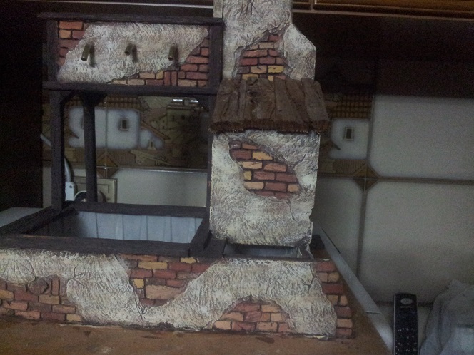

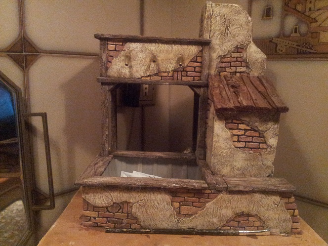

Aggiungerò al più presto un pò di verde per simulare l'umidità.
GIALLARO avevo preso anch'io in considerazione l'utilizzo del color rame in barattolo o spray, ma non risulterebbe troppo pulito come colore.
Ho dato uno sguardo in rete per vedere dei vecchi rubinetti in rame e del colore originale hanno poco o niente. Sono opachi di un grigio scuro tendente al nero.
Se usassi del terra di siena con del nero cercando di fare delle sfumature? Potrebbe andare secondo voi?
Ciao Luigi
Inserito il - 28 gennaio 2014 : 16:22:44  Mostra Profilo Invia a carlito un Messaggio Privato  Rispondi Quotando
io per i rubinetti utilizzerei un grigio scuro freddo (cioè miscela di nero e una puntina di bianco, perchè dovendo imitare il ferro va bene) e poi lo macchierei a pennello asciutto con del terra di siena per imitare la ruggine
Inserito il - 28 gennaio 2014 : 19:37:40  Mostra Profilo Invia a GIALLARO un Messaggio Privato  Rispondi Quotando
va bene come vuole.
Inserito il - 30 gennaio 2014 : 00:08:20  Mostra Profilo Invia a renzo50 un Messaggio Privato  Rispondi Quotando
Quoto quanto scritto da carlito, poi non capisco perchè uno deve arrabbiarsi se non si tiene in considerazione un suo suggerimento.

Inserito il - 07 marzo 2014 : 22:22:54  Mostra Profilo Invia a Cloud un Messaggio Privato  Rispondi Quotando
A me piace molto!!!
Una volta finito l'interno della vasca è perfetta.
