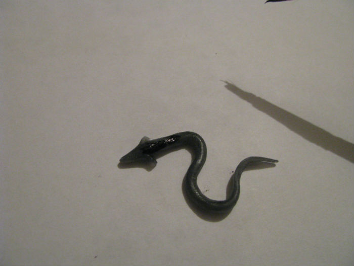

secondo soggetto semplicissimo ,il capitone che a Napoli a Natale non può mancare
36,2 KB

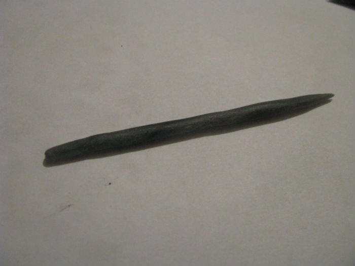

partiamo sempre dalla nostra cera precedentemente sciolta con del pastello nero e fatta raffreddare
37,25 KB
facciamo ora una specie di salamino sottile
43,19 KB
nella parte anteriore assottigliamo a punta per fare la testa
38,32 KB
e schiacciamo con le dita la parte posteriore per la coda
34,75 KB

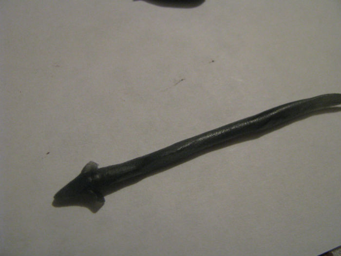

poi per le pinne che a napoli si chiamano RECCHIE prendiamo una punta d cera e la schiacciamo tra l'indice e il pollice e l'indice
34,57 KB
attacchiamo le branchie ai lati della testa
39,67 KB

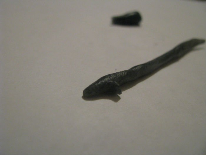

39,15 KB
gli diamo una forma piu naturale e una mano di acrilico nero
39,85 KB
ed eccolo finito
71,25 KB

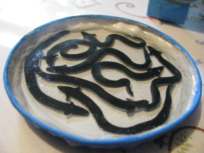

ed ecco i capitoni nella tinozza pronti per essere venduti al mercato spero vi piacciano

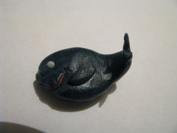

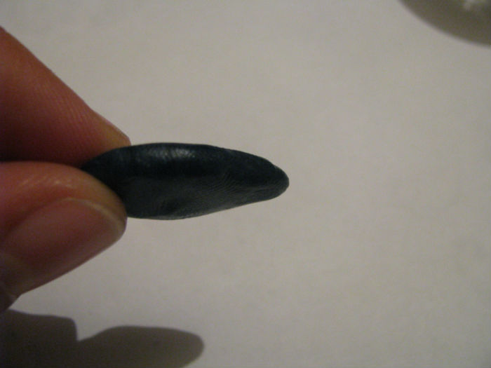

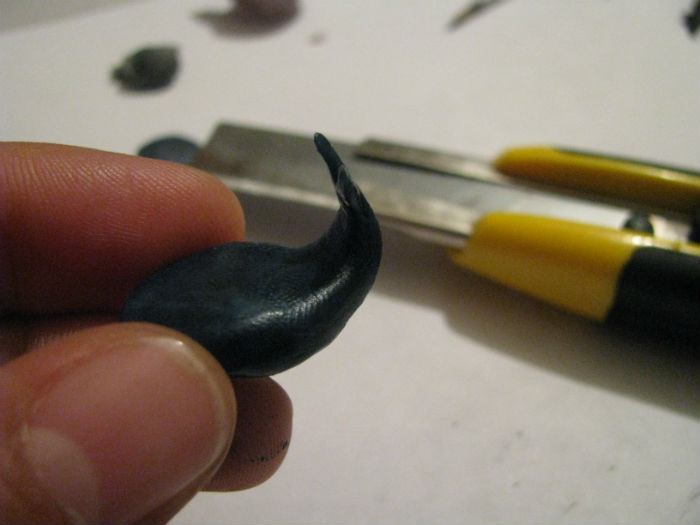

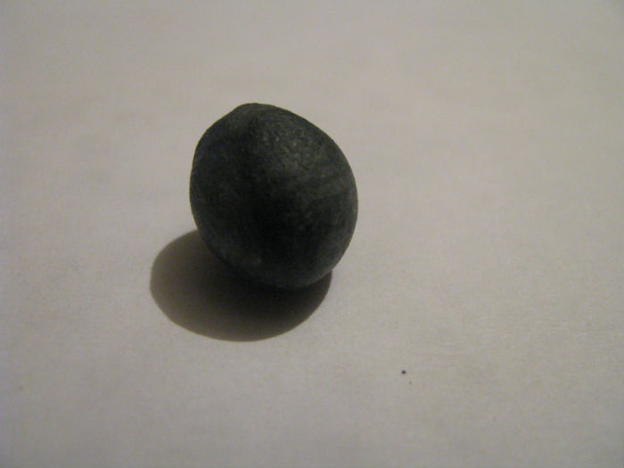

Terzo soggetto , l'orata
34,47 KB
partiamo sempre dalla cera io ho sciolto la cera con del blu e del nero
37,21 KB
prendetene un poco e schiacciatelo in modo da creare una specie di goccia schiacciata
35,38 KB
53,63 KB

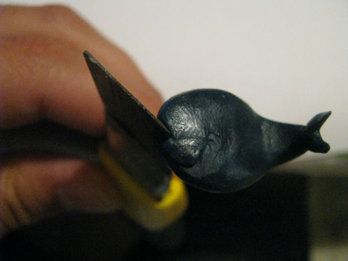

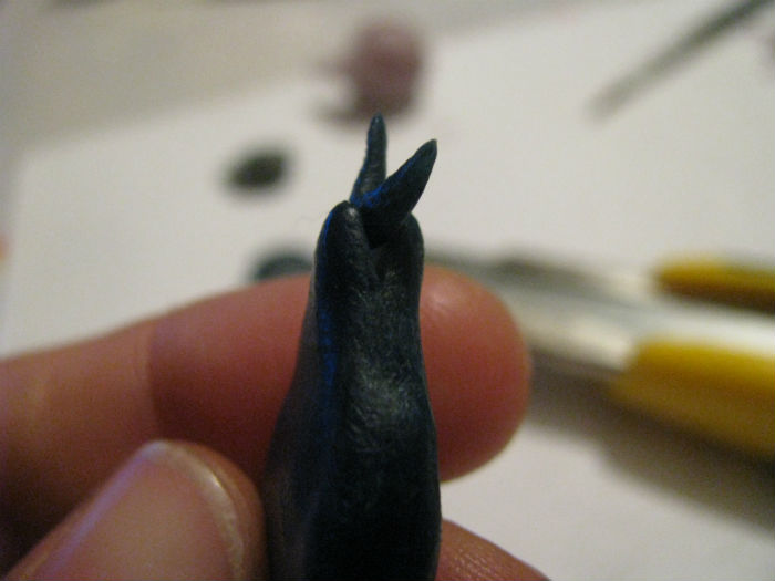

una volta data la forma a goccia con il taglierino fate un taglio sulla parte appuntita tagliandola a metà
42,83 KB
poi da parte creiamo dei piccoli baffetti che diventeranno la coda
42,01 KB
inseriamoli nel taglio fatto e facciamo aderire assottigliando
44,93 KB

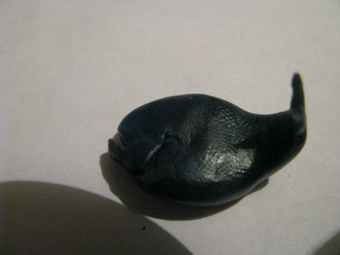

giovanni88
Città: boscoreale
86 Messaggi
Inserito il - 07 novembre 2012 : 17:55:33  Mostra Profilo Invia a giovanni88 un Messaggio Privato  Rispondi Quotando
44,24 KB
io ho dato una curvatura alla coda perchè al mercato erano tutti curvati cosi

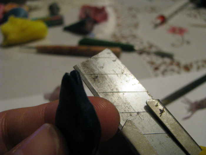

con il taglierino pratichiamo due tagli per le branchie nei lati della parte anteriore

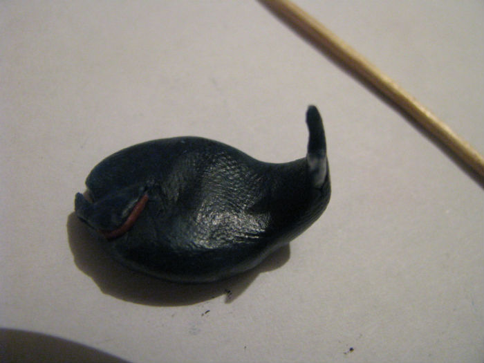

38,45 KB

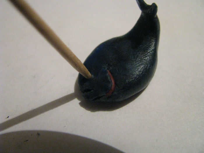

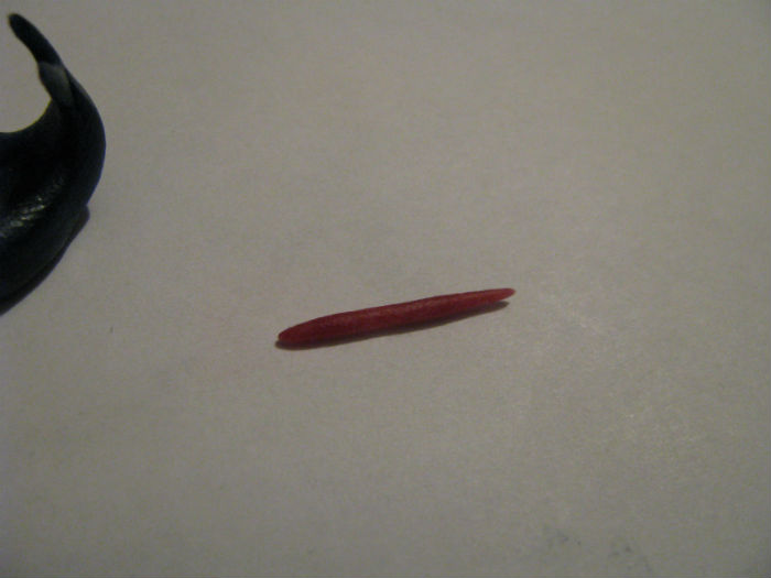

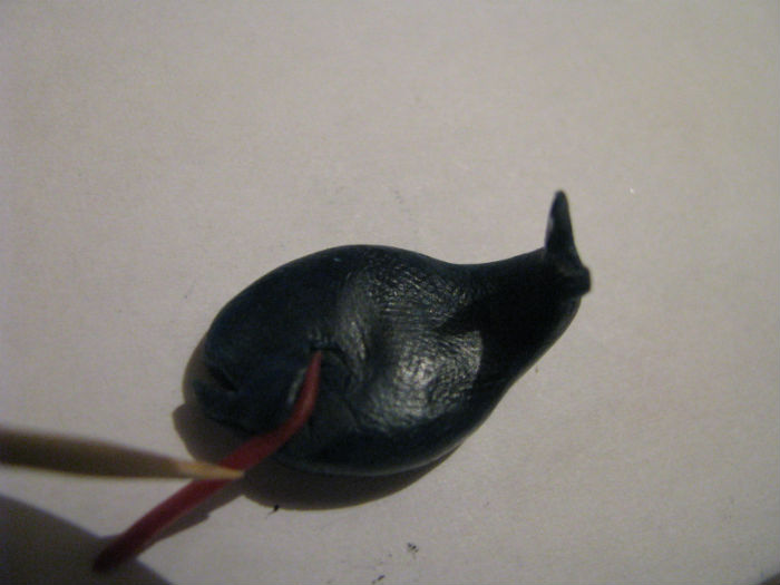

prendiamo una strisciolina di cera rossa per l'interno della branchia
44,81 KB
con l'aiuto di uno stuzzicadenti lo fissiamo sotto al taglio
47 KB
42,88 KB

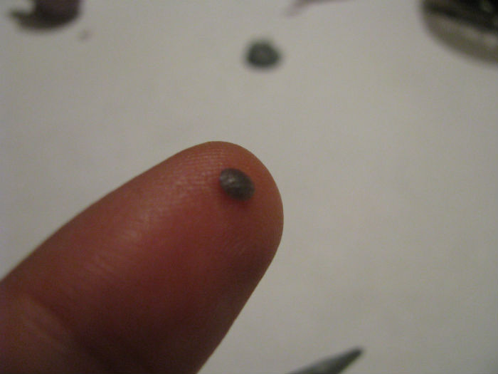

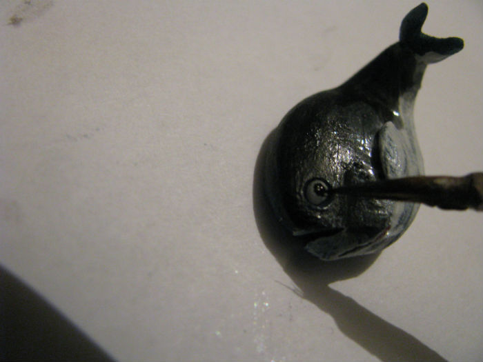

sempre con uno stuzzicadenti facciamo il foro per l'occhio
giovanni88
Città: boscoreale
86 Messaggi
Inserito il - 07 novembre 2012 : 18:04:07  Mostra Profilo Invia a giovanni88 un Messaggio Privato  Rispondi Quotando

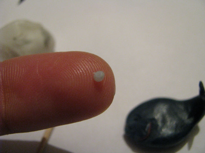

42,37 KB

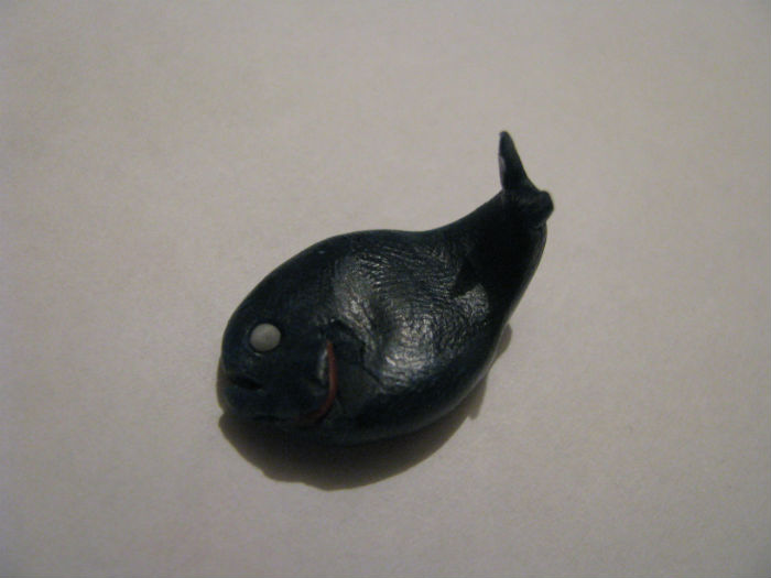

prendiamo quindi un po di cera bianca e facciamo una piccola pallina,ovvero il nostro occhio
40,66 KB
41 KB

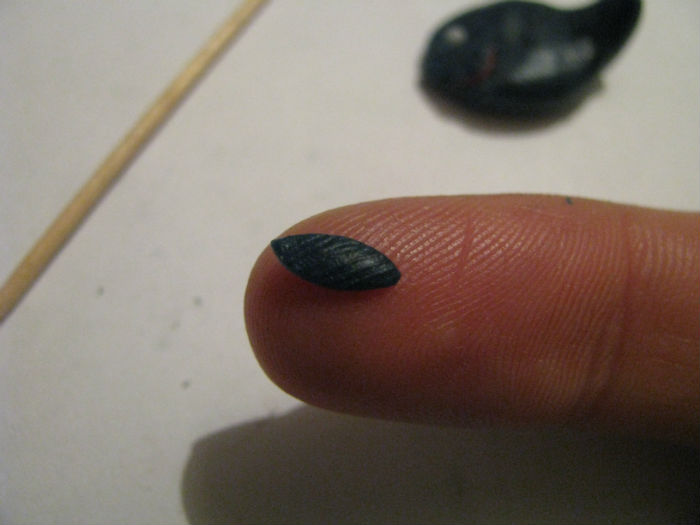

poi prendiamo un po di cera e la facciamo a forma di foglia per la pinna

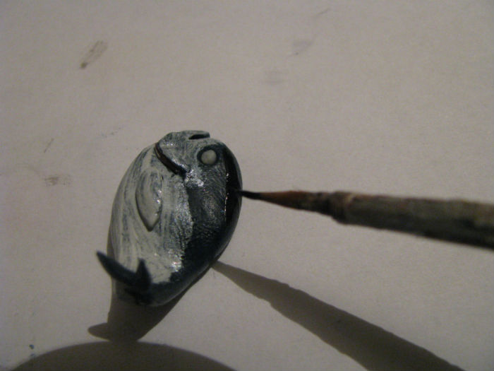

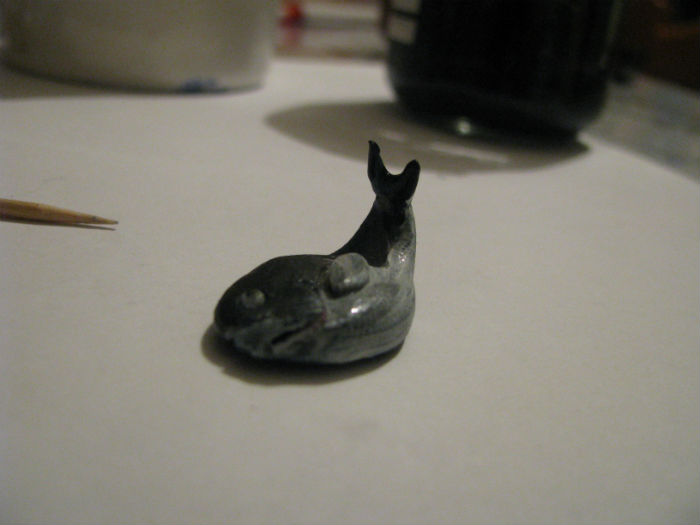

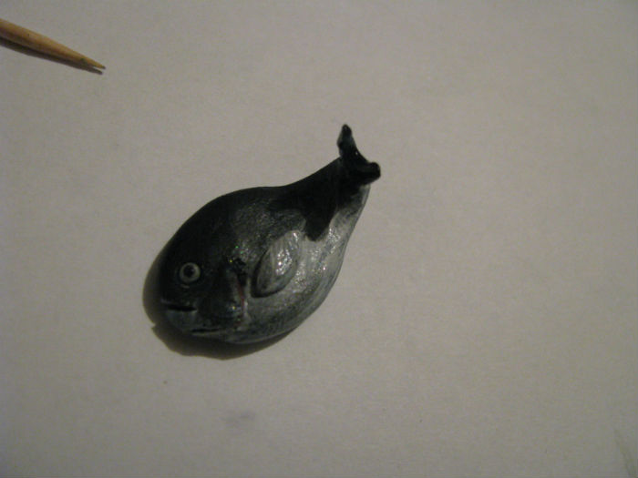

sfumiamo il nero con un po di argento nella parte centrale
44,06 KB

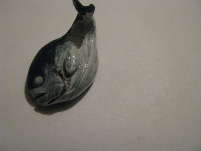

con un pennellino appuntito disegniamo la pupilla
giovanni88
Città: boscoreale
86 Messaggi
Inserito il - 07 novembre 2012 : 18:15:26  Mostra Profilo Invia a giovanni88 un Messaggio Privato  Rispondi Quotando
39,94 KB
38,05 KB

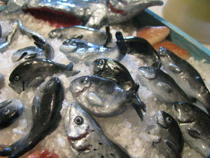

un tocco di spray lucido
89,67 KB
ed ecco il risultato finale

Una cosa come hai fatto per simulare l'acqua dei capitoni ?
Inserito il - 07 novembre 2012 : 20:33:06  Mostra Profilo  Visita l'Homepage di fabiowarrior1 Invia a fabiowarrior1 un Messaggio Privato  Rispondi Quotando
Ancora grazie giovanni
giovanni88
Città: boscoreale
86 Messaggi
Inserito il - 07 novembre 2012 : 21:04:02  Mostra Profilo Invia a giovanni88 un Messaggio Privato  Rispondi Quotando
troppo gentili
GIALLARO ho usato una resina bicomponente effetto acqua

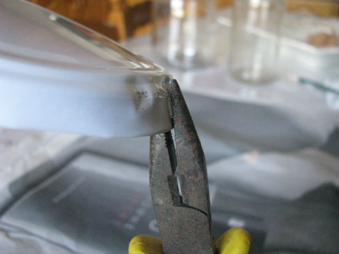

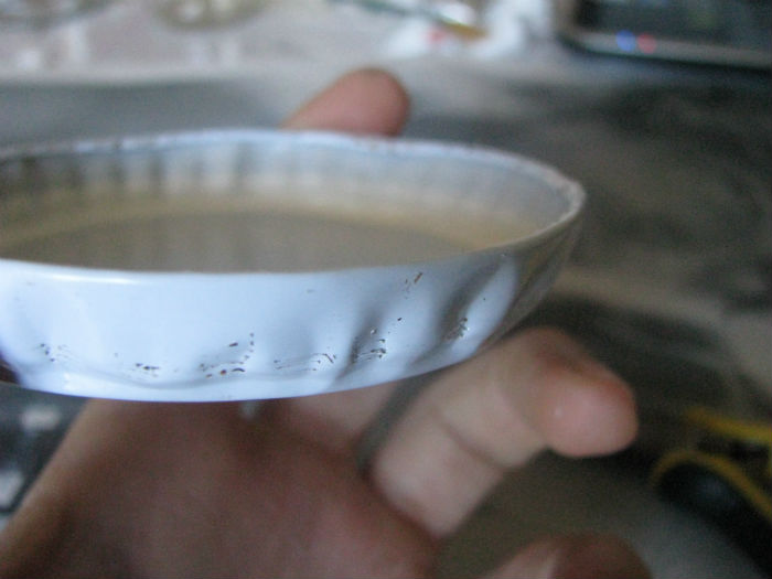

Per prima cosa ci dobbiamo procurare dei tappi da barattolo per le conserve come questi si trovano abbastanza facilmente nei ferramenta oppure magari possiamo riutilizzare quelli dei pomodori in barattolo
44,1 KB
io ho utilizzato questo grande perchè ho statuette da 20/25 centimetri
48,06 KB

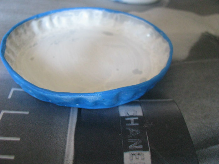

prendiamo una pinza e tiriamo i bordi dall'interno verso l'esterno piegando appunto i bordi del tappo
45,78 KB
fare lo stesso procedimento su tutto il bordo del tappo
50,4 KB
69,43 KB

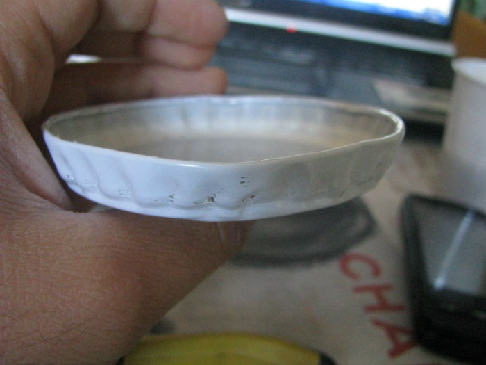

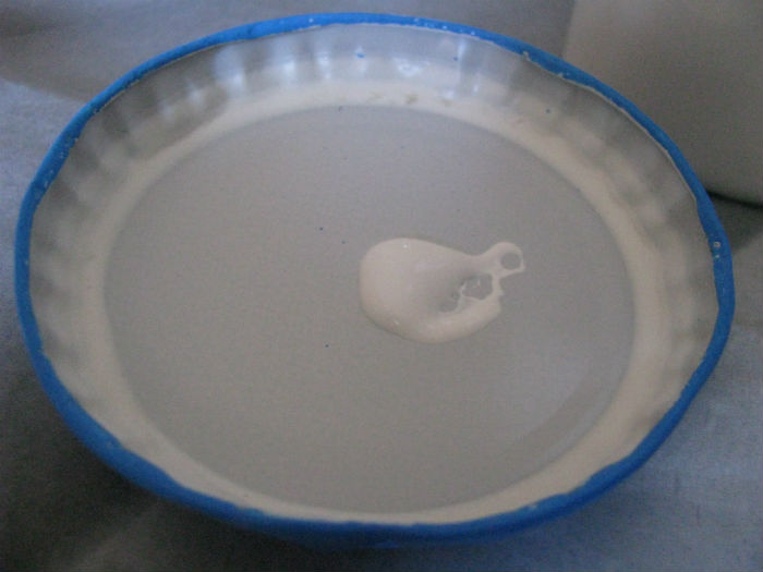

con l'acrilico azzurro coloriamo il bordo e naturalmente sotto
46,29 KB
con l'acrilico bianco coloriamo l'interno
51,53 KB
lasciamo asciugare e la nostra tinozza può essere utilizzata

molto bello la realizzazione della tinozza. Ho una domanda con la pasta di cera del galbanino, una volta realizzata, non si odora di formaggio ?

Ciao Giallaro, no no non ti preoccupare affatto è pasta di cera normale non sa di formaggio

Ciao carolus il mio intento di questi passo passo è appunto quello di far capire che con un po di manualità e magari di fantasia immaginando cosa potrebbe diventare un determinato oggetto si possono realizzare cose ,anche non spendendo tanto, avendo comunque un ottimo risultato

Inserito il - 10 novembre 2012 : 15:21:52  Mostra Profilo Invia a giovanni88 un Messaggio Privato  Rispondi Quotando
grazie fabio esageri sempre .....ciao, il pane biscotti è simili è uno degli oggetti ahimè più difficili da realizzare con la cera (almeno per me) perchè in diversi esperimenti che ho fatto non ho mai avuto un risultato simile alla realtà...cioè mi davano sempre l'impressione di finto..fino a quando l'anno scorso andai a San Gregorio Armeno e chiesi a uno degli artigiani e mi disse che per quanto riguarda il pane i taralli ecc venivano fatti (almeno nella sua bottega )esattamente come quello vero.....acqua e farina ,tornato a casa provai e mi parve un buon risultato ecco delle foto del mio pane dell'anno scorso (ebbi un risultato decente per essere la prima volta infatti penso di rifarlo meglio quest'anno, magari appena lo faccio faccio un passo passo
90,49 KB
86,1 KB
73,97 KB
