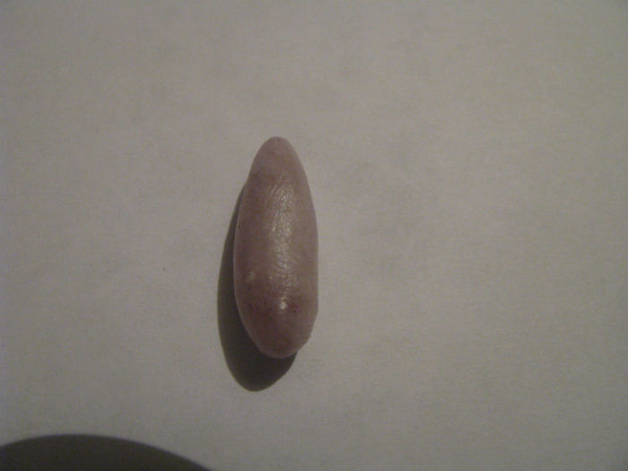

 36,38 KB per prima cosa ho sciolto un po di cera con una punta di pastello rosso(ma giusto una punta per dare il colore rosato) lasciato raffreddare e ottenete una pallina

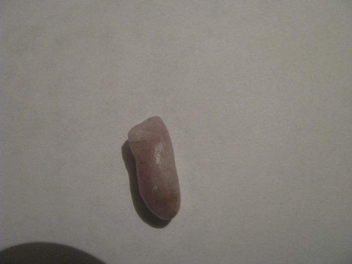

 38,15 KB dategli come prima cosa una forma appuntita
 37,01 KB poi con il pollice e l'indice date un leggero pizzicotto nella parte appuntita (in modo da creare ''le orecchie'') prima da un lato
 37,45 KB e poi dall'altra

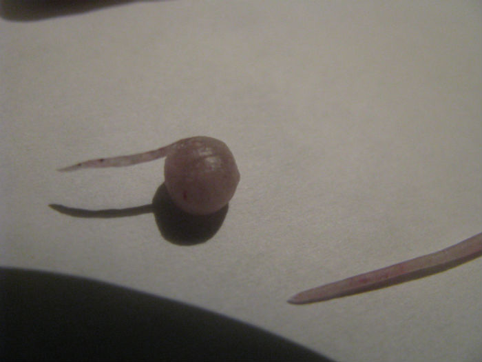

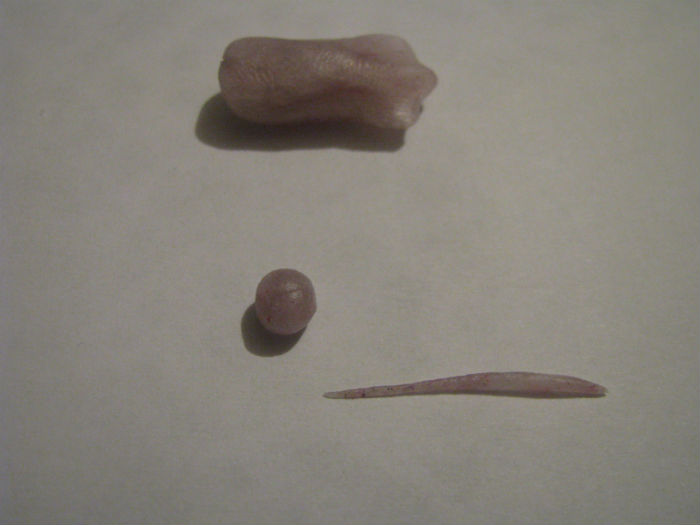

 36,7 KB poi create una piccola pallina che sarà la testa del nostro calamaro

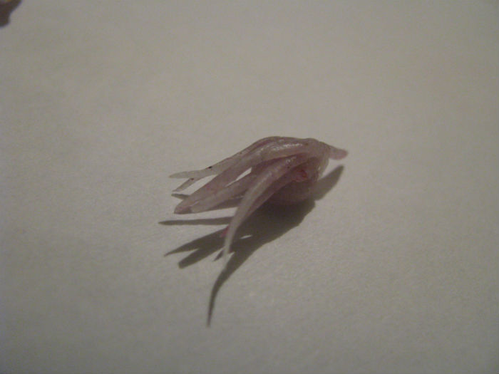

 37,78 KB facciamo poi delle asticelle sottili per creare i nostri tentacoli e li attacchiamo sulla pallina che abbiamo fatto precedentemente

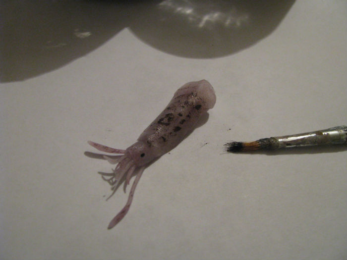

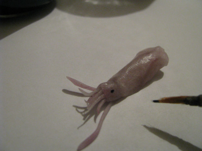

 39,98 KB con il pennello sottile creiamo l'occhio

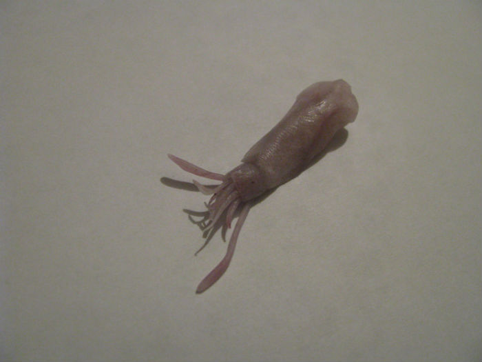

 42,51 KB poi con l'acrilico marrone rossiccio andiamo a dare le tipiche macchioline del calamaro

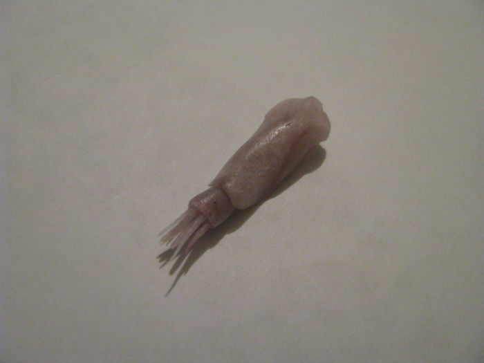

 39,38 KB ecco il nostro calamaro finito

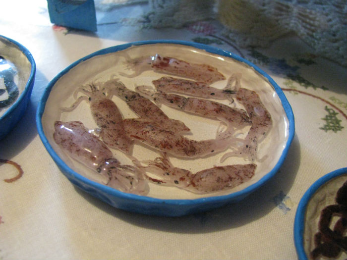

 72,92 KB io ho pensato di ricreare una tinozza dove li ho immersi nella resina che ha dato un piccolo tocco di realtà (poi faro un tutorial sul come realizzare le tinozze  |
