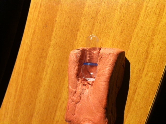

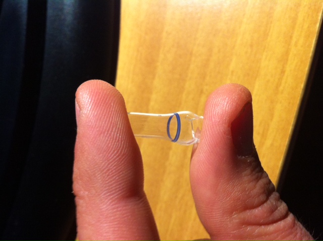

Ciao Francesco, e a Tutti del Forum di seguito il mio passo passo per gli occhi in vetro:
prendete una fialetta
91,82 KB

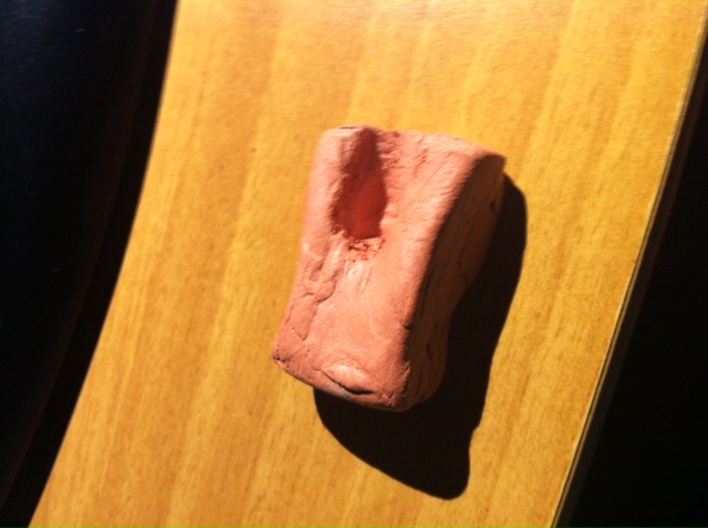

Fate un quadrato di Das ed pressate su di esso una fialetta per dargli forma, ed attendete la completa essiccazione:
99,29 KB
dopo potete inserire una fialetta in modo da tenere quest'ultima ferma, ed avrete l'estermita al di fuori in modo da poterla tagliare col seghetto:
120,43 KB
92,05 KB

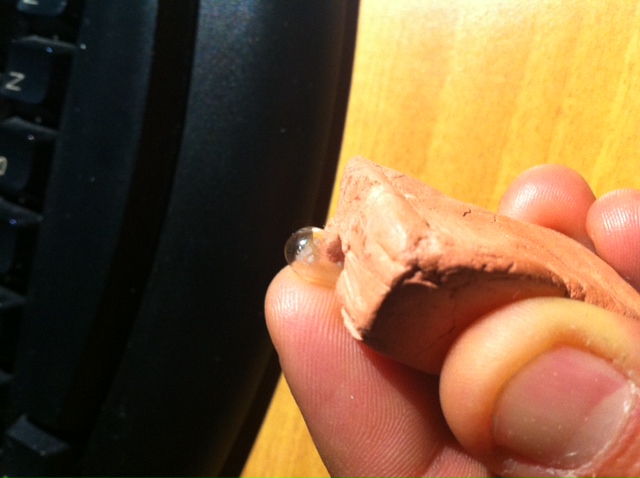

Otterrete cosi il vetrino per fare l'occhio

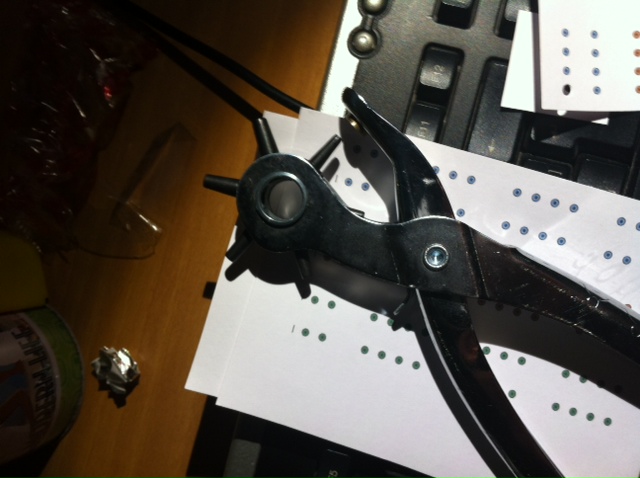

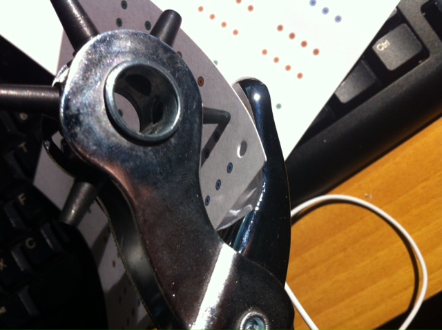

adesso: se siete bravi con il pennello, BENE, altrimenti potete crearvi un foglio in excel per fare le iridi, e con una punzonatrice, come quella per fare i buchi alle cinture tagliare l'iride alla perfezione:
97,01 KB
99,81 KB
104,55 KB
93,87 KB

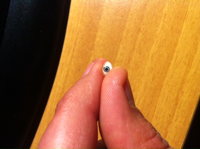

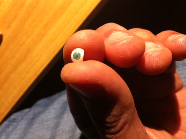

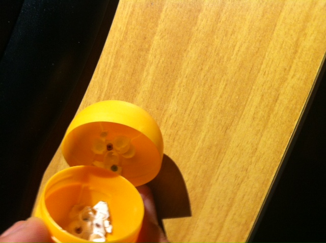

quando avrete ottenuto le iridi, mettetela al centro del vetrino e con un pennello 2 "0" lasciate cadere una goccia di smalto per unghie trasparente, fate asciugare per 24 h, dopo riempite l'occhio con dello smalto bianco, e fate asciugare per altre 24 h. se tutto è andato a buon fine questo è il risultato finale:
95,95 KB
97,75 KB
103,13 KB
Spero di essere stato utile a qualcuno, Vi saluto Ciaooooooooooooooo
