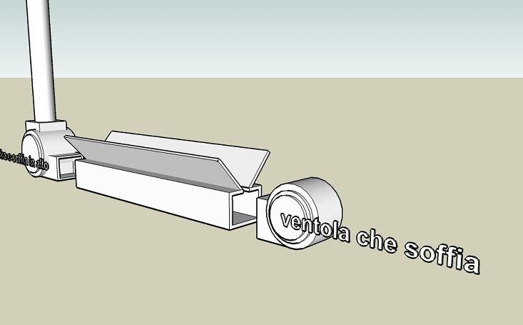

a parte gli scherzi sto prgettando questo diorama con effetto neve...
non sara molto grande avra un primo piano diciamo inscatolato con sacra famigli e vari personaggi in grotta.la grotta sara bucata nel retro per lasciare vedere bene lo sopazio dietro con rispettivo 2 e 3 piano.la cosa particolare e che tra 1 e 2 piano ci sara sto marchingenio per effetto neve che sto realizzando,anzi,aspetto i vostri pareri per partire.... volevo mettere il progetto fatto con paint ma non riesco mi dice che non si accettano alcuni formati...mi aiutate.cosi continuo il discorso

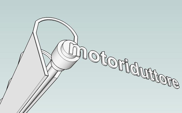

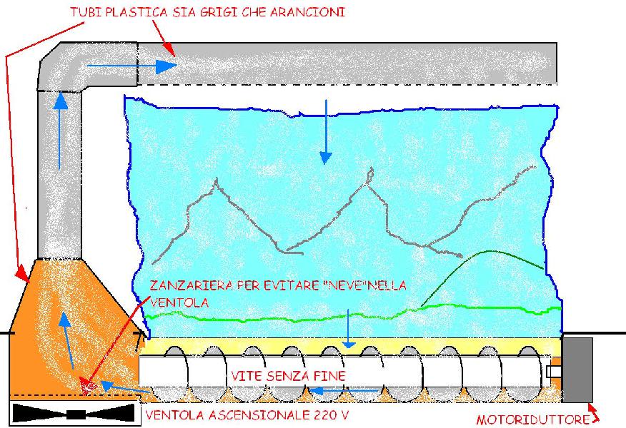

in pratica tutto il meccanismo sara nascosto dal primo piano e lascera intravedere solo la neve che cade come nella parte azzurra dello schizzo.
il progetto cosi segue:sotto la base del presepe ci sara un tubo di plastica con scanalatura da una parte per tutta la sua lunghezza nel quale verra raccolta la neve.nel tubo una vite senza fine,alimentata da un motoriduttore,spingera la neve in discesa sulla ventola ascensionale(grossa ventola pc) riparata da una zanzariera per non intasarla,la neve verrà convogliata nei tubi e cadra nuovamente nel tubo alla base e cosi via.....spero sia chiaro
ora vi chiedo pensate possa andare o vado troppo di fantasia?
certo il migior metodo e provare!!!!!
sono ancora indeciso per la neve cosa utilizzare....
il polistirolo sbriciolato mi fa paura nel senso che caricandosi elettrostaticamente mi da la sensazione che si attacchera nei tubi e non scendera piu..altri materiali da usare?
il 2 piano sara illuminato da una lampada a wood per risaltare meglio il bianco della neve mentre dietro le montagne del 3 piano un sole ormai tramontato si fara appena vedere.
aspetto opinioni e consigli
grazie

lascia perdere...
te lo dice uno, che è da 4 anni che prova a fare la neve in questa maniera.
Quest'anno proveremo con la macchina della neve!

una mia preoccupazione ancora e la discesa uniforme della neve e anche il fatto che dovrà scendere solo tra il 1 e 2 piano e non dappertutto andando direttamente da tubo a tubo.
be il massimo e provare.
cosa ne dite della vite senza fine?
sembra una buona idea per far andare la neve sulla ventola

ciao, eccomi qui a spiegare i tanti problemi che ho avuto.
Abbiamo provato ad utilizzare un tubo con un phon collegato per l'aspirazione, ma anche una ventola di raffreddamento e persino uno di quei motori a vortice.
Il risultato era sempre lo stesso. Il polistirolo si IMPACCAVA, si univa, e stoppava il tubo di aspirazione.
Il risultato, quelle poche volte che funzionava era veramente bello, ma il tempo che abbiamo speso per fare ogni anno quel marghingenio, non sono è mai stato ripagato!
L'unica cosa che non ho mai provato a costruire, ma che potrebbe funzionare, la Tramoggia a V, con sotto un motoriduttore e un perno tondo forato.
Quello, girando, farebbe passare nei propri buchi il polistirolo.

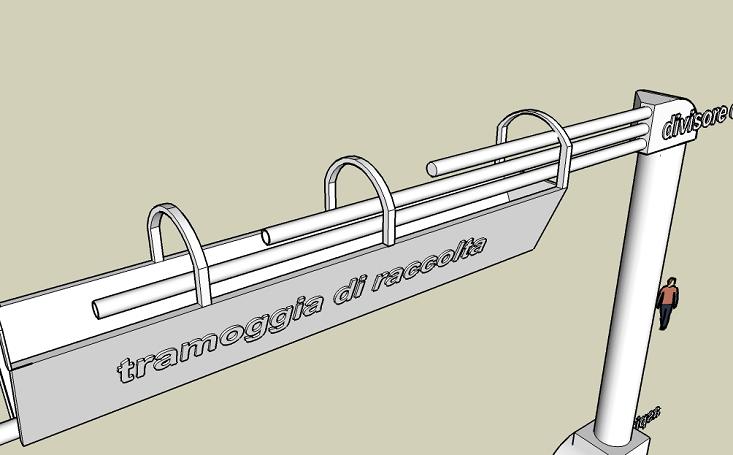

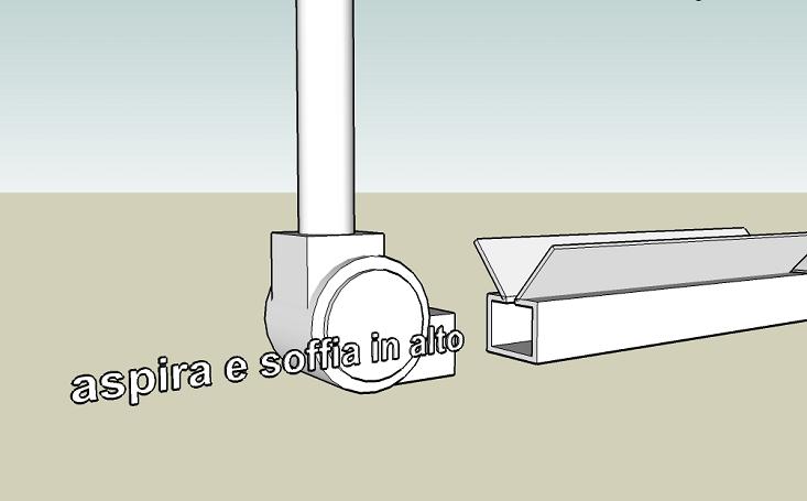

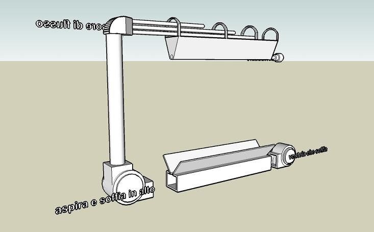

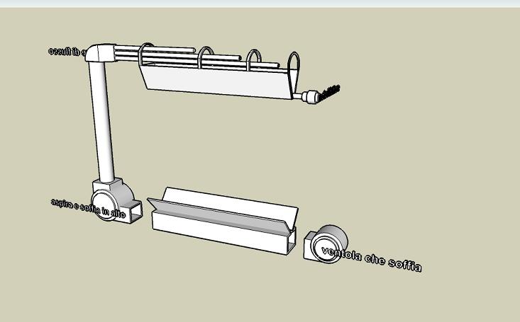

ciao lucailveru non so se ti può ancora interessare comunque ti posto il marchingegno che ho fatto io x il presepe nella mia chiesa.
questo attrezzo ha qualche accorgimento particolare xchè la nevicata che produce ha un fronte di ben tre metri e mezzo e non è stato facile ottenere una caduta omogenea su un fronte così lungo.
nel disegno che segue hai una visione d'insieme del tutto ,naturalmente la parte sotto che quì si vede divisa in tre parti, nella realtà è un tuttuno,
23,96 KB
25,01 KB
24,36 KB
come puoi vedere la parte bassa è composta da un tunnel con una feritoia abbastanza piccola dove convergono le due ali che raccolgono la neve che cade. in questo modo e con l'aiuto delle due ventole ,una che spinge e una che aspira e manda in alto ,viene a crearsi nel tunnel una corrente d'aria sufficente a far scorrere senza problemi il polistirolo anche su un percorso così lungo.La misura del tunnel che uso io è circa 25 x 25 cm,mentre le ventole che uso sono aspiratori delle cappe da cucina (nel disegno invece sembrano molto più grandi,ma è solo x rendere l'idea).
Dalla seconda ventola, il polistirolo viene spinto verso l'alto attraverso un tubo da 12 cmfino alla tramoggia superiore
27,1 KB

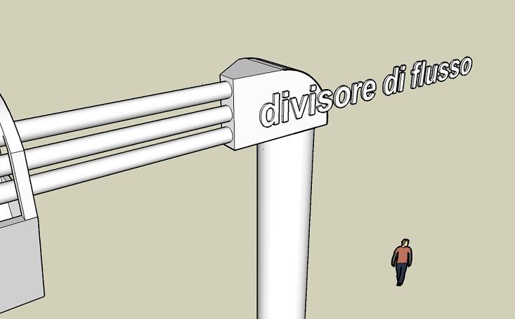

una volta arrivato in cima il flusso di aria e polist. viene diviso in più flussi
27,1 KB
questo accorgimento è necessario affinchè ,giocando sulla diversità di lunghezza dei tubi si riesce a fare depositare il polistirolo in modo più omogeneo su tutta la lunghezza della tramoggia evitando così che ci siano dei cumoli in alcuni punti e dei vuoti in altri.
sopra la "cassa" puoi vedere degli archetti per tendere sopra una copertura di tulle (che nel disegno non sono riuscito a fare) che chiude tutta la parte superiore della tramoggia cosicchètutto il polistirolo resta dentro e non va in giro x tutto il presepe.
37,7 KB

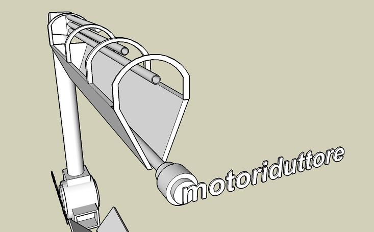

come si può vedere la tramoggia superiore funge da contenitore dove c'è la quasi totalità della neve disponibile,difatti nel tunnel inferiore ci sarà soltanto quel po di neve che cadrà nel momento in cui si spegne la macchina è quindi impossibile che si creino accumoli che possano ostruire le ventole.
Il fondo della tramoggia superiore è costituito da un rullo x tutta la lunghezza che è fatto ruotare da un motoriduttore come mostra il disegno
33,24 KB
questo rullo che io ho fatto di legno,è tutto trapuntato di graffette tipo quelle da sparapunti su tutta la sua superfice,e girando fa cadere la neve in modo omogeneo
Immagine:[/b]
31,81 KB
con questo sistema non hai bisogno di mettere tende di tulle di contenimento xche il polistirolo cadrà abbastanza diritta da cadere tutta all'interno delle ali di raccolta del tunnel inferiore. Naturalmente questo macchinario è fatto così xchè il fronte della nevicata è molto ampio, magari se tu lo fai più piccolo puoi fare anche senza rullo. spero di averti dato qualche dritta che possa risultarti utile, fammi sapere se riesci a fare qualcosa.
