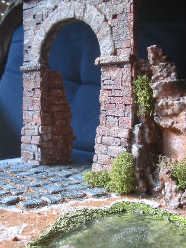

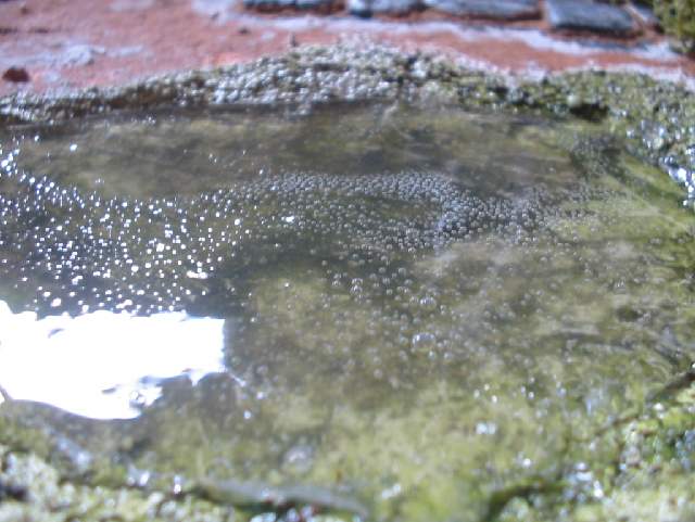

ciao a tutti, tra una cosa e tante altre accadute ultimamente, ho ripreso il precedente lavoro e sto cercando di ultimare oggi ho provato a creare una pozza d'acqua che servirà come abbeveratoio . Ho usato la cera liquida ( prima volta che adopero questo materiale) : Piccola descrizione : ho creato un avvallamento nel polistirolo, rifinito con il saldatore, ho ricoperto questa pozza con del gesso preparato al momento, ho dato una mano di colore nero scuro al centro e del verde diluito fino al bordo della pozza. A questo punto ho sciolto della cera trasparente e "colata" nella pozza....domani rifinisco il bordo con dei piccoli sassi e vegetazione.... queste le prime foto:
 44,03 KB
 63,59 KB
 51,28 KB
 96,16 KB
Modificato da - Luigiqdm in Data 23 aprile 2009 21:08:32

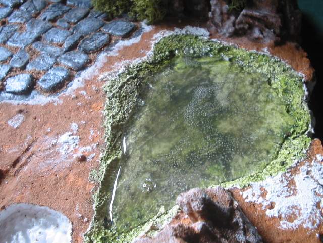

ciao Luigiqdm l'effetto della pozzanghera bellissima io sapendo che usi il polistirolo pensavo che a contatto dell'acqua artificiale si sarebbe sciolta perfetto Luigiqdm salutoni dal |
passero
Città: Bondeno
3770 Messaggi |
Inserito il - 17 aprile 2009 : 19:39:57
| L'idea è buona Luigi.Un po' troppe bolle d'aria, ma so che ti puoi rifare. |

quoto quanto detto da mecc, tu come l'ha sciolta la cera??? una volta io ci provai mettendola a bagnomaria, ma fu un esperienza negativa.....

ciao Salvatore, anch'io ho usato il bagnomaria, praticamte ho utilizzato circa un cucchiaio di cera ..ho trovato una confezione da 500 gr per 4,00 euro. Per le bollicine, dopo un paio d'ore dalla colata sono quasi scomparse anche se a me personalmente piacevano... ogi passero' alla rifinitura , vi terro' aggiornati

mmm, allora quella che avevo trovato io era scadente, la mia era un composto gelatinoso, ho tagliato un pezzettino, e l'ho messo dentro una bacinella, che poi ho messo a bollire dentro una pentola, però dopo molto tempo che bolliva il composto non diventava liquidissimo, ma diventava tipo jogurt, ed appena lo colavo nella fontana, subito si induriva senza che copriva bene tutti i punti....
P.S. ma la tua si chiama cera gel??? |

| Luigi si può riscaldare la cera con una termosoffiante per far uscire tutte le bolle d'aria????? |
ciao , ho capito..forse perchè si sono formate le bollicine d'aria.. quando si dice la fretta!!!!! rileggendo un mio post del 04.03.09 "resina effetto acqua" c'è l'amico -magicopresepe- che mi consigliava appunto... """Ciao luigiqdm fai pure le tue prove pero' io ti sconsiglierei di usare il gel per candele nei tuoi stupendi lavori perche' credo che poi non li disfi dopo natale ma li conserverai certo gelosamente x anni ed anni. Il gel/candela puo' sembrare ottimale in un primo momento ma ha il brutto vizio di impolverarsi molto facilmente qindi specialmente nei tuoi presepi che vengono guardati da molto vicino,dopo un po'diventa molto brutto da vedere( se ci fai caso anche nelle candele che vendono nei negozi sopra il gel viene messa una pellicola che si deve levare prima di accenderle,proprio x questo motivo )ed essendo impossibile da pulire, direi che faresti meglio a ripiegare sulla resina che al limite con un panno bagnato ritorna nuova. comunque se vuoi provare anche col gel oltre ai consigli che ti hanno gia' dato gi altri amici del forum ti aggiungo di avere l'accortezza che la superfice dove la versi non sia troppo fredda altrimenti ti vengono fuori le bolle d'aria ciao , alla prossima"""
adesso voglio riprovare... sperimantare-provare-divertirsi e naturalmente capire

non solo serve ad evitare le bolle ma anche a farla stendere bene ed evitare che rimanga poco "spianata" come nel tuo caso. la superficie dove si cola và comunque isolata preventivamente altrimenti la cera dopo qualche tempo filtrerà ovunque dando la parvenza di zona "oliata"

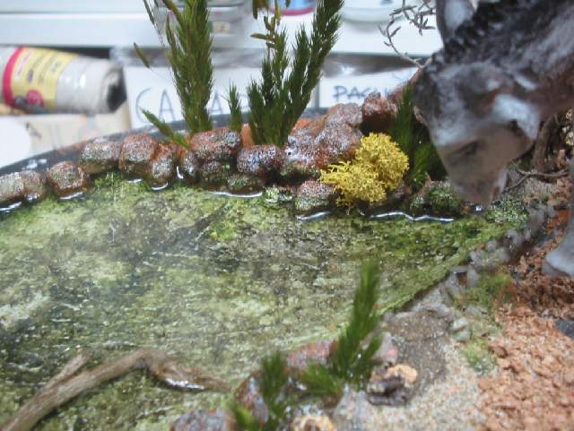

Grazie a tutti per i commenti e suggerimenti, FASE 2- allora ..ho tolto il gel colato nella pozza, ho sistemato il bordo con sassi e vegetazione, adesso voglio provare la resina della Prochima.... a presto le nuove foto........spero |
Città: Polignano a Mare
2044 Messaggi |
Inserito il - 22 aprile 2009 : 19:12:53
| luigi, ma ti quanto tempo l'hai tenuta a bagno maria la resina prima di colarla? e poi era densa tipo il silicone indurito prima di scaldarla? |

Ciao Vincenzo, domani mi riprometto di inserire qualche foto del prodotto che ho usato. per questa prova il tempo necessario per sciogliere il gel è stato circa 10/15 minuti, come consistenza in origine è abbastanza compatto ma con un cucchiaio si preleva facilmente la quantità che occorre. oggi ho provato la resina della Prochima....tutta un'altra cosa...non c'è paragone...aspetto che si solidifichi e poi posto le foto.. a presto

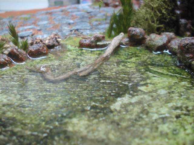

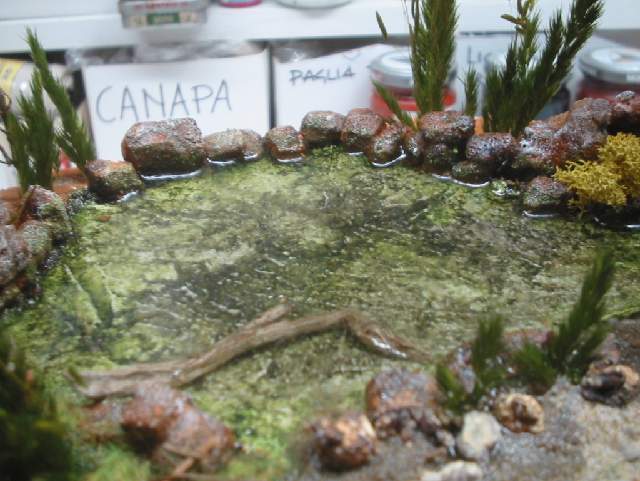

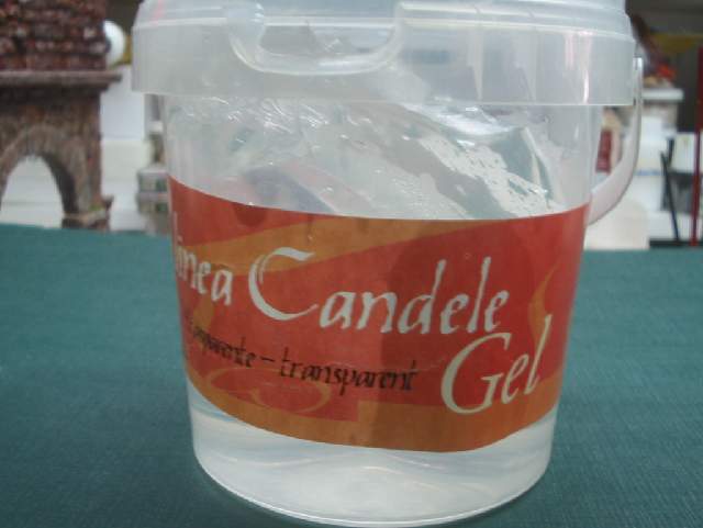

allora per Vincenzo, questo è il gel che ho usato per la prima prova

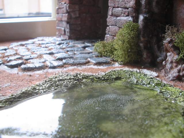

 25,37 KB avendo a disposizione anche la resina bicomponente della prochima, ieri ho fatto quest'altra prova...
 44,1 KB
 48,89 KB
 54,78 KB le "bollicine" non ci sono, il composto si è assestato perfettamente creando il bordo che mancava prima.. e tutto sommato a me sembra che possa andare... commento: il prodotto è ottimo....è la mano che è scarsa |

Molto meglio la resina Luigi, anche se indubbiamente il suo costo è maggiore, è di certo piu durevole, e visto l'impiego non..."eccessivo" che te ne fai, è di sicuro la più adatta ai tuoi lavori    |

| Molto bene, anche il menisco del liquido è migliorato. |
