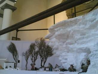

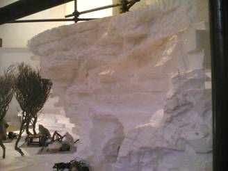

UNA DELLE TANTE TECNICA Di LAVORARE IL POLISTIROLO
ho pensato di fare un presepe in primo piano con al centro una semi profondità
6,84 KB
7,15 KB

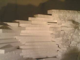

questa è l impostazione casuale dietro del polistirolo; lastre tagliate a rettangoli larghi 20 30 cm e lunghi a secondo la lavorata che dovremo fare
una volta incollati gli strati con stecchini da denti e colla vinavil , lavoro il polistirolo a fantasia (( OSSERVAZIONE lavorare ad ambiente aperto, ed ariato, la puzza del polistirolo nn fà bene ))
9,67 KB
9,57 KB

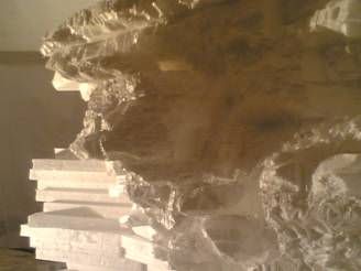

dopo aver ammattito a scavare ecco un primo risultato della lavorata
9,1 KB
9,45 KB

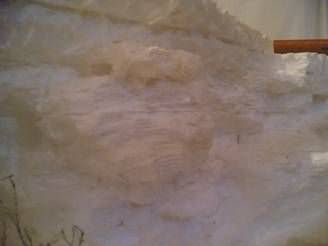

il dettaglio viene poi curato con la pittura e le famose lavature, (( quest anno nn scaiolo e nn gesso )) ricopro solo con gli acrilici per vedere come viene, (( le zone i fori frà il polistirolo le copro con stucco francese o lichene colorate )) modifiche, accorgimenti, cambi, strutture, aggiunte cambio in seguito
qui si vede ancor di più il lavoro fatto sul polistirolo
7,56 KB
11,43 KB

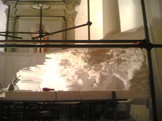

finito il primo pezzo ne o aggiunto un secondo già lavorato, infine un terzo che dovrò decidere se realizzare la cascata o un apertura per darmi profondità dietro al lago di tiberiade
10,71 KB
12,6 KB

complimenti STEFANO...un passo-passo sulla lavorazione del polistirolo e' sempre utile

Bravo Stefano, bella la lavorazione col saldatore.:-)

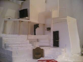

poi sono passato alla parte sinistra, incominciando a modellarla inserendo porte parete con massi lastricati e fontana sul piano, verrà arricchita e curata, secondo la mia abilità
seguendo la creatività o incominciato a disporre la base
6,9 KB
il problema era salire in altezza, così o risolto facendo dei piani collegandoli con delle scale a pietra o scalini a mattoni, arrivato in altezza o ricreato vari ambienti a fantasia utilizzando anche le colonne
8,43 KB
7,12 KB

pittura con tempere acriliche
la tecnica senza variazioni personali consiste;....per nn far sbiadire il colore e il gesso nn assorba troppa tinta bisognerebbe dare su tutto il presepe una soluzione di acqua 80% e colla vinilica 20% lasciandolo asciugare per un giorno intero
la prima colorazione che faccio generalmente per le roccie utilizzo terra d ombra o marrone molto diluito, per nn far vedere in seguito gli antiestetici puntini bianchi o vari
19,52 KB
una volta colorato tutto il blocco, lascio asciugare bene diventando il giorno dopo un bel marrone scuro
16,47 KB
una volta asciutto il colore di fondo, le successive mani saranno sufficienti pochi minuti,per ricolorare in quanto il colore viene dato in modo leggero e a pennello asciutto, asciugando subito la parte trattata
dopo aver dato il colore di fondo,la prima cosa da fare è dare verde vescica nelle zone che devono apparire umide, l effetto muschio,.... pennellate leggere e veloci, a lavoro finito tritare il muschio e collocatelo un pò dove avete dato il verde vescica.......asciugare sempre il pennellino a setole dure e piatta n 1 2 3 da pittore con lo scotex o straccio
dopo, si utilizza il terra di siena naturale, sempre pennellino asciutto, leggero e veloce nelle passate,... lavorare sempre nel solito verso sinistra destra o viceversa
dopo questo passaggio le famose lumeggiature,dare colore sulle parti di rilievo, evidenziando le più luminose con il terra di siena naturale mescolandolo con un pò di bianco, facendo risaltare la rugosità delle roccie
infine si aumenta il bianco con il terra di siena dando pennellate sparse un pò su tutte le zone........dipingere con luce accesa già mensionata da ALEX.......potete anche cambiare con l esperienza i tipi di colorazione....il passo passo di base + - è questo, poi ognuno se lo adatta al proprio presepe
oggi o incominciato la pittura delle case, il bello è che se sbaglio con il poco strato di stucco francese posso ripitturare sopra, basta farlo asciugare bene
15,95 KB
15,26 KB
la zona in basso è colorata con ombra naturale allungata con bianco, come fare una parete che abbia anche umidità??...... semplice basta dare bianco diluito in acqua, sopra alla parte più scura, pennellate sempre in un verso e punzecchiate leggere con la cima del pennellino
15,24 KB

o riscavano il polistirolo del grottone per migliorare ancora di più il lato estetico,e collocato Giuseppe e Maria per vedere la prospettiva di essi......sarà in seguito curato il grottone con innesti di ciuffi o cespugli e microfauna , da fare sempre l interno grotte
26,26 KB
25,9 KB

o modellato ancora la parte delle roccie e colorato il secondo blocco, mancano sempre i cespugli e la cura dei settori con agavi piastrellato ecc ecc
24,73 KB
24,86 KB
22,16 KB

ecco la nostra struttura poggia tutta su tubi innocenti, e tavolone multistrato
10,72 KB
12,81 KB
12,46 KB
12,28 KB
18,7 KB

Hadamo questo è il sistema facile e certosino
6,71 KB
6,52 KB
7,58 KB
8,44 KB
8,38 KB
7,18 KB
6,53 KB
9,49 KB
7,95 KB
poi dovrò capire il colore di fondo e la sua completa colorazione, devo capire se posso grattare con la spatola di ferro alla sua asciugatura per rendere il lastricato più rugoro per via delle lumeggiature
