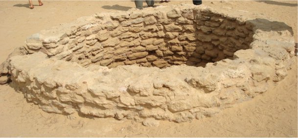

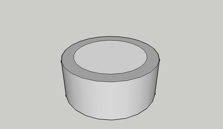

L’immagine ispiratrice:
46,79 KB

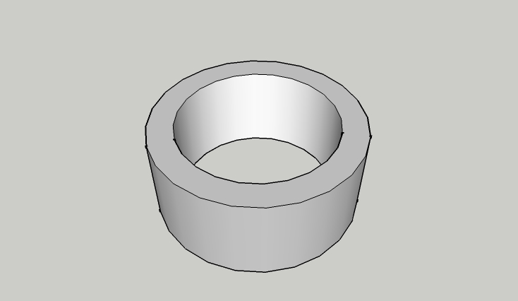

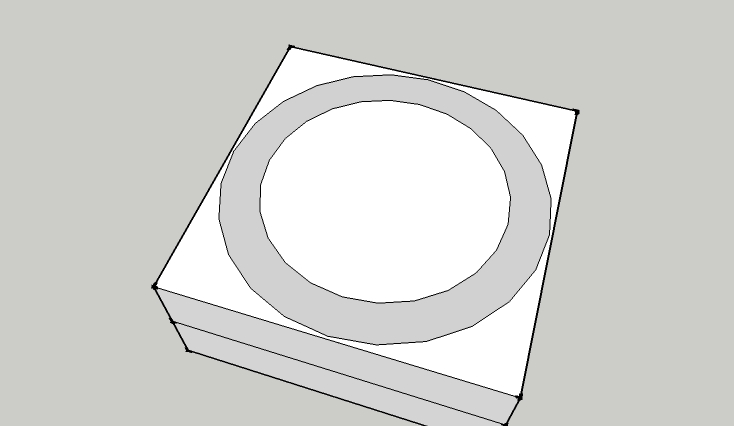

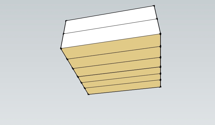

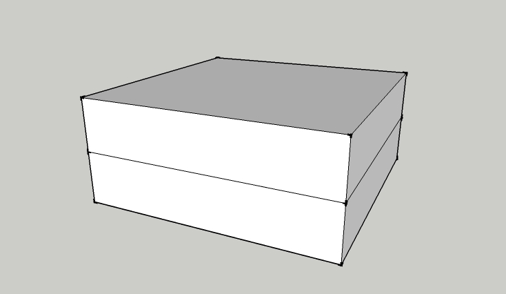

Ho preso due blocchi di polistirolo di identiche dimensioni, li ho sovrapposti e uniti con stuzzicadenti:
35,48 KB

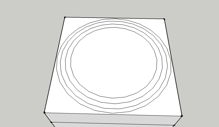

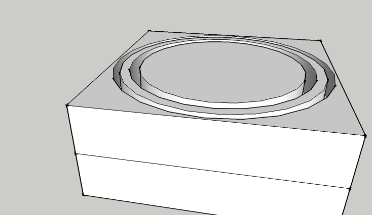

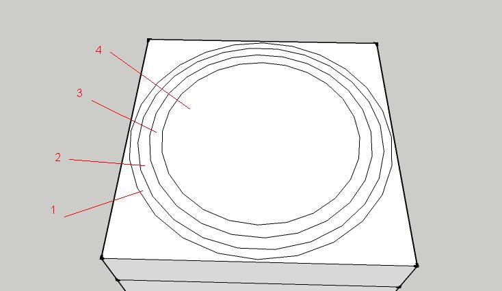

Definito il diametro del pozzo ed effettuato 4 tagli concentrici
68,94 KB

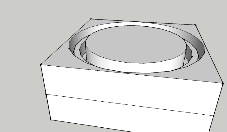

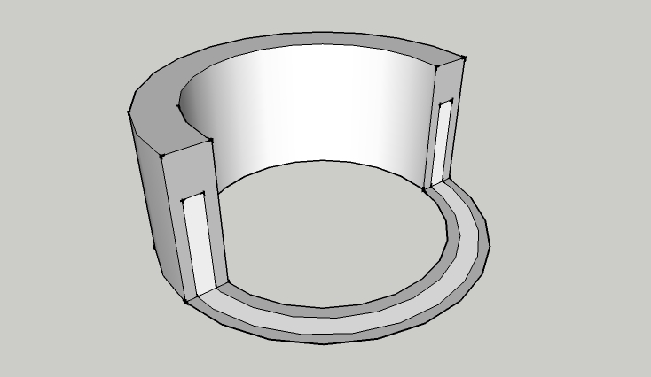

Fissato i cilindri 2 e 4 di figura con nastrocarta:
29,59 KB
Rimosso i cilindri 1 e 3:
67,72 KB
Ridotto di 1 o 2 cm l’altezza del cilindro 2:
58,75 KB

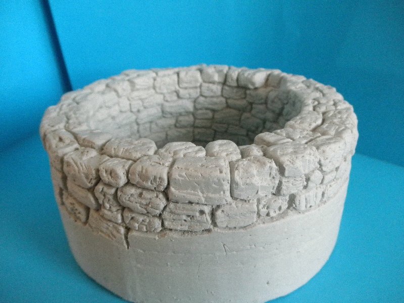

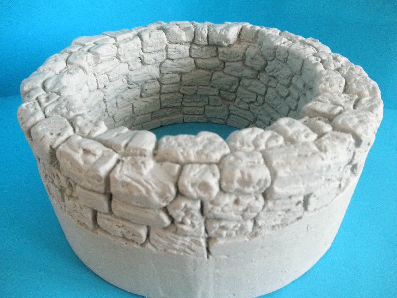

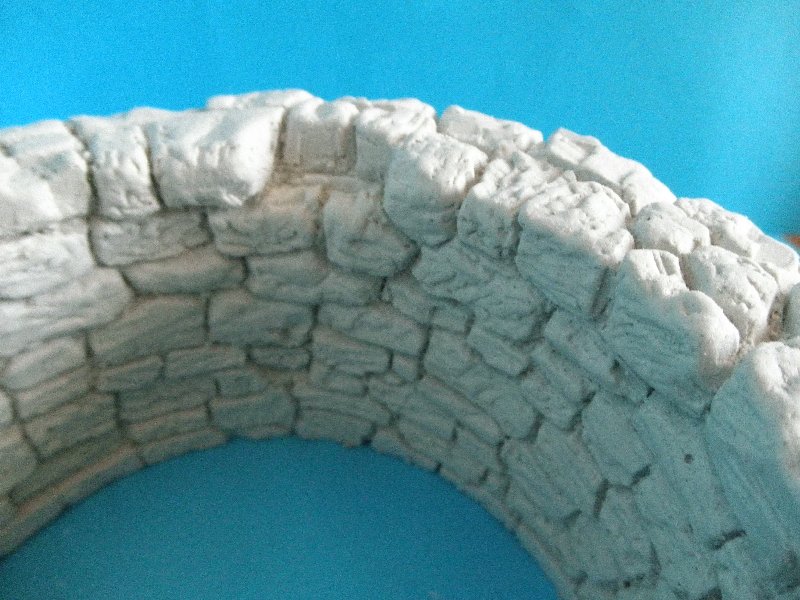

Ora con l’aiuto di tagliabalsa andiamo ad incidere i mattoni
100,13 KB
92,92 KB
111,38 KB
Appena è asciutto procedo con la colorazione.....

Come al solito sei un grande, due suggerimenti se posso.
Considerato che tu fai i movimenti potresti pensare di metterci l'acqua dentro, ma questa non va d'accordo con la scaiola, per cui mi chiedo perché ora che hai fatto un bel originale non tifai il calco e riproduci il pozzo in resina che resiste anche all'acqua ?.

Inserito il - 27 ottobre 2010 : 10:11:48  Mostra Profilo Invia a mecc74 un Messaggio Privato  Rispondi Quotando
Allora vediamo di rispondere a tutti:
Questo è il pozzo "piccolo", diametro esterno 19cm, interno 15-16 da posizionarsi circa a 60-70cm dal boccascena.
Il fratello maggiore che è in lavorazione, è 30cm x24 spessore muro 3/3,5cm.
Mcfive, l'idea tua non è male, se riesco a farmi inviare altre foto ti faccio vedere quanta acqua c'era
Cmq per l'acqua pensavo di usare la resina E-30 Prochima e ricoprire solo alcuni millimetri del fondo del pozzo più grande.
