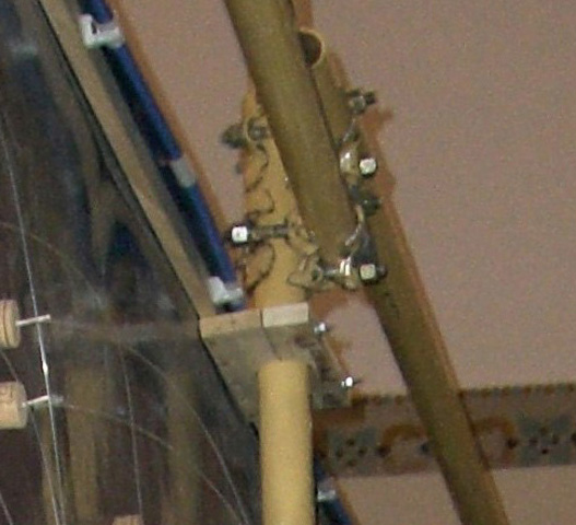

LA STRUTTURA
Per la struttura portante del fondale si è optato per una struttura in legno costituita da listelli sezione 1,5 x 4 lunghezza 2 metri in abete oltre a n° 4 quarti di cerchio aventi un raggio di 1,5 metri circa necessari alla realizzazione delle curve ( sopra e sotto).
Come già detto la struttura portante del palco può variare e, a seconda del tipo usato, bisogna adattare il tipo di fissaggio della struttura portante del cielo.
Nel mio caso usando i tubi da cantiere, ho realizzato dei morsetti di legno apribili come da foto ai quali sono fissati i listelli di supporto del fondale di vetroresina.
78,24 KB
PARTICOLARE DI UN MORSETTO DI FISSAGGIO
Ovviamente ogni morsetto e ogni listello sono stati numerati per un facile rimontaggio.
Per la verità sto predisponendo un piccolo manuale d’istruzioni con tanto di foto che potrà essere utilizzato anche in mia assenza.

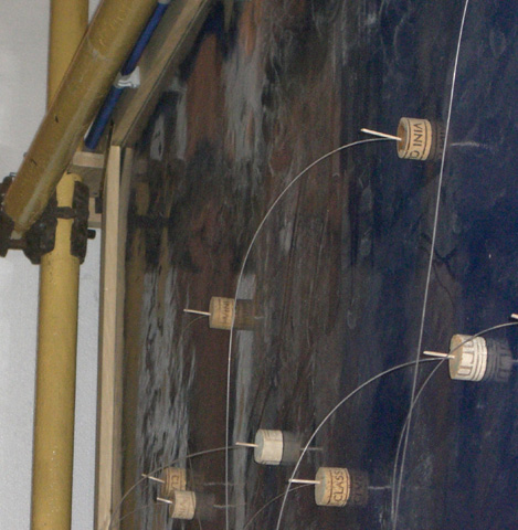

LE FIBRE OTTICHE
Una volta realizzato e fissato il fondale mi sono dedicato ad ingegnarmi su quale poteva essere il sistema più veloce ed ergonomico per fissare le fibre ottiche tenuto conto che:
- la lunghezza di ogni fascio di fibre ottiche è di circa mt.1,50;
- ogni fascio è costituito da fibre di diverso diametro in relazione alla loro magnitudine (sistema di misura convenzionale della luminosità dei corpi celesti) precedentemente elaborata a CAD come ricostruzione della volta celeste al tempo del grande evento;
- le fibre da posizionare ogni volta sono circa 250 distribuite tra n°6 illuminatori
- Ogni fibra deve rimanere fissa e non sfilarsi per tutto il tempo di esposizione del presepio compreso il tempo del montaggio durante il quale il palco è soggetto anche a scossoni, urti e colpi senza considerare l’irruenza delle gente che sottopone il palco a continui contraccolpi durante le visite.
Dopo aver posizionato una stampa a plotter di circa 14 mt. di lunghezza rappresentante le costellazioni ho forato la vetroresina con punte aventi il diametro delle singole fibre e una volta eliminato il supporto di carta in corrispondenza di ogni foro ho posizionato un piccolo cilindretto di sughero incollandoli con della colla cianolitica.
Questi cilindri lunghi circa 2 cm. li ho ricavati tagliandoli da dei tappi di sughero da imbottigliamento reperibili inferramenta.
Successivamente ho ripreso i fori eseguiti precedentemente utilizzandoli come guida provvedendo a forare anche il supporto in sughero.
A questo punto il gioco è fatto, basterà infilare la singola fibra ottica in ciascuna supporto di sughero fermandolo con l’ausilio di uno stuzzicadenti che ha la funzione di fungere da cuneo tra la fibra e il sughero senza rovinarle e nel contempo consentirà una agevole e veloce rimozione delle fibre.
Vi riporto una foto del retro del cielo che evienzia il supporto in sughero delle fibre cosi come realizzato.
98,74 KB
Scusatemi della lungaggine ma che credo che l’argomento sia d'interesse.

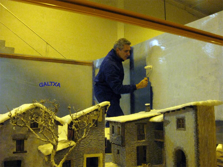

Galtxa
182 Messaggi
Inserito il - 11 febbraio 2011 : 18:33:11  Mostra Profilo Invia a Galtxa un Messaggio Privato  Rispondi Quotando

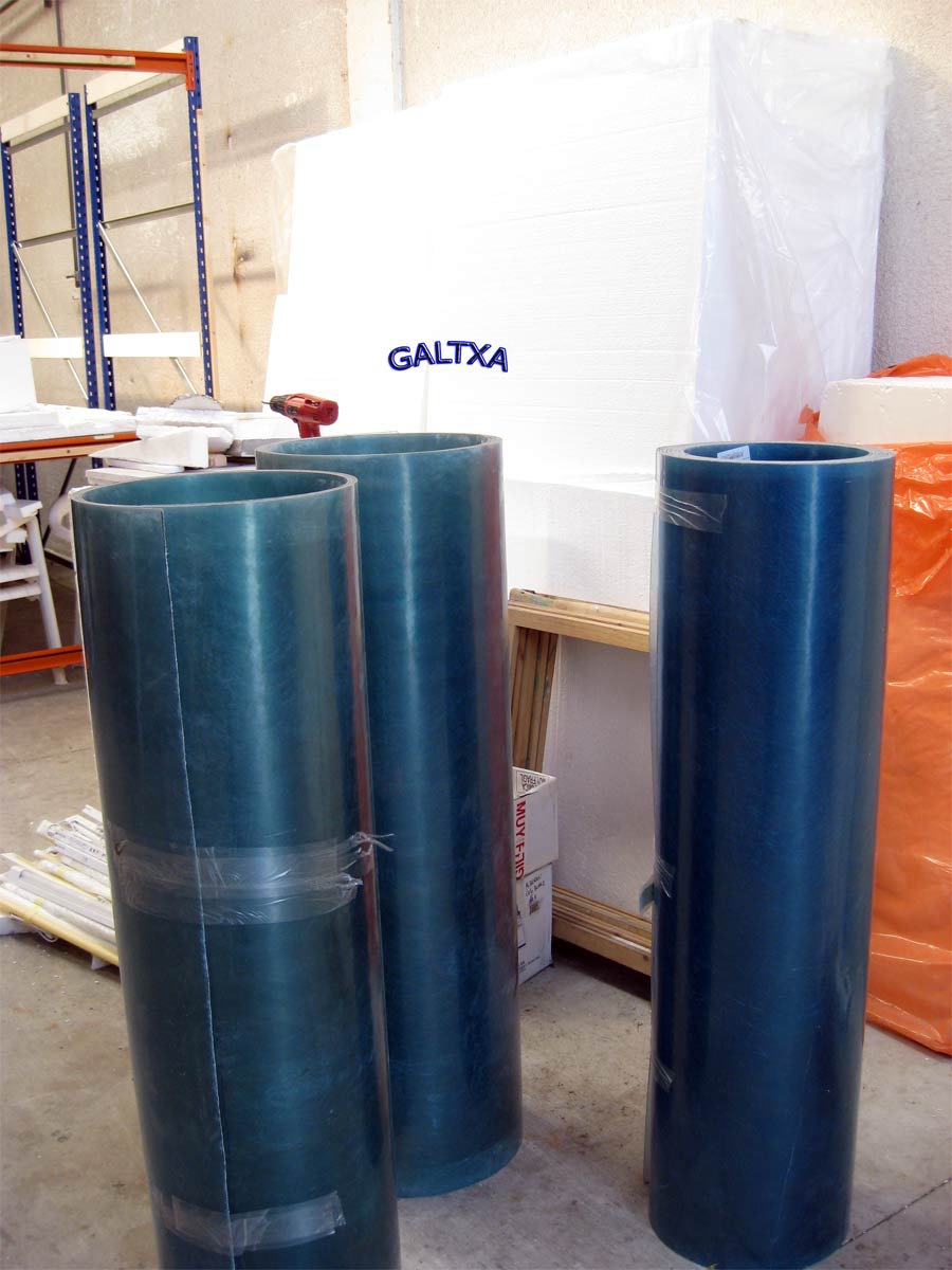

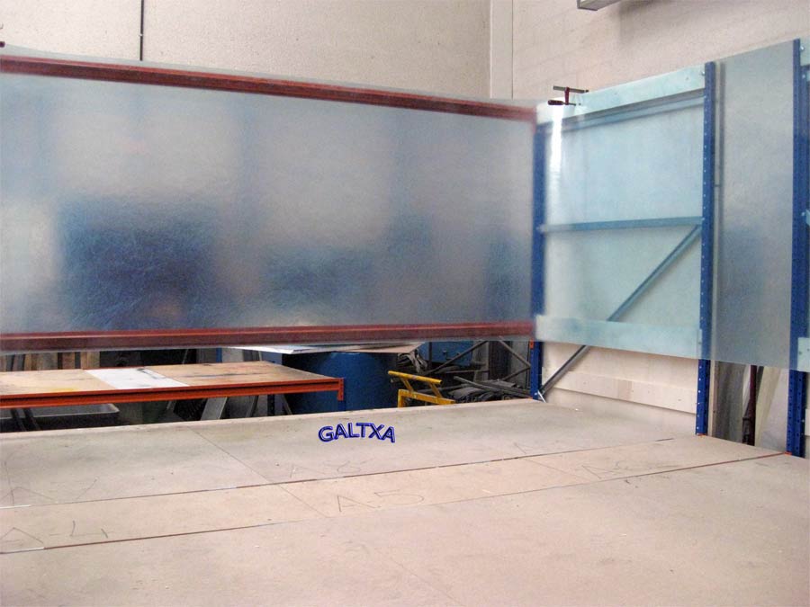

Ci dispiace per l'adozione di post vecchi.
A Pamplona, usiamo un brand chiamato ROVILUX.
È avvitato alla struttura, vi è un fondo per la vernice per impostare.
Si può facilmente trapano, risultato molto buono.
Misurata da un metro di larghezza, lunghezza desiderata.
Un po 'costoso, ma è per sempre.
Alcune immagini di vederlo, il colore bianco è il primer, poi dipingerlo blu.
Saluti
100,16 KB
60,1 KB
52,87 KB
91,03 KB
94,87 KB
Modificato da - Galtxa in data 11 febbraio 2011 18:37:10

Strepitoso... Ma dove si puo trovare quel materiale? Non tanto per la bellezza, ma quanto per la comodita. Io uso un gigantesco pannello di cartone pressato, ma ogni anno è un'impresa portarlo in giro...

Dalle foto sembra vetroresina, si riconosce perché è fibrosa, si usa per le coperture come ha detto Paola (quella ondulata) ma anche per fare i semprepieni per il vino...
Jacorbs: si trova nei negozi di materiali edili
Inserito il - 13 febbraio 2011 : 14:13:00  Mostra Profilo Invia a Paola62 un Messaggio Privato  Rispondi Quotando
esatto Paolino l'ho comprato in un magazzino edile.
Non è proprio trasparente perchè internamente ha delle scaglie fibre ecc., si dice trasparente perchè fa filtrare la luce.

Quindi devo chiedere di "rotoli di vetroresina?" Ma i costi sono accettabili?
La magia di una notte.
Inserito il - 13 febbraio 2011 : 20:29:06  Mostra Profilo Invia a Paola62 un Messaggio Privato  Rispondi Quotando
si acquista anche a metraggio (mi sembra 6-7 euro al mt) prendi questo dato con le molle!! non ricordo bene.

Ciao Paola, a Pamplona abbiamo il prezzo di 10 euro con una larghezza di 1,20.
Inserito il - 14 febbraio 2011 : 10:57:41  Mostra Profilo Invia a Paola62 un Messaggio Privato  Rispondi Quotando
ciao Julen
come ho detto non so se ricordo bene
il materiale è lo stesso e l'altezza pure quindi avrò sbagliato!
mi informo e metto la cifra esatta

In effetti e lo stesso materiale da noi usato trattasi di laminati piano di VETRORESINA, usato in edilizia normalmente in applicazioni verticali.
Sono reperibili in varie altezze e in diverse colorazioni, verde, blu e neutro.
