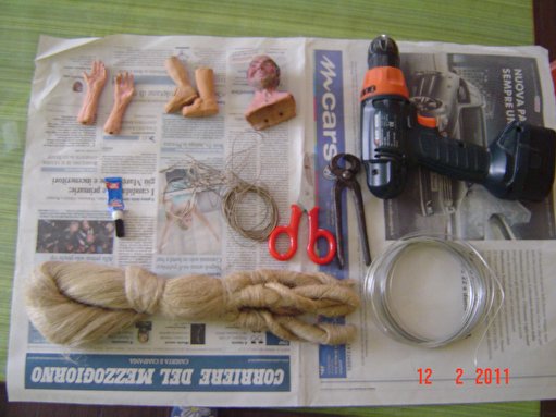

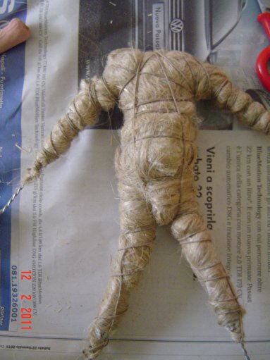

Ciao a tutti ecco le foto passo passo della realizzazione di un manichino in stoppa per un pastore di 32 cm:
48,52 KB
materiale occorrente: fil di ferro 1mm di spessore , stoppa, spago, carta da giornale, colla a caldo e/o attack, trapano.

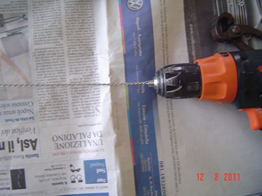

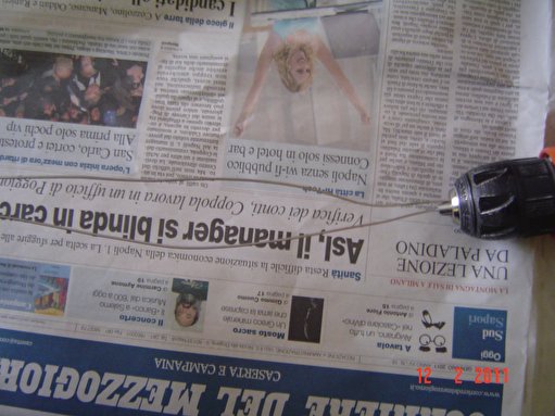

tagliate due pezii di fil di ferro di circa 80 cm e inserite due estremirtà all'interno del mandrino autoserrante del trapano.
42,58 KB
tenete le atre due estremità con una pinza e avviate il trapano delicatamente, avvolgerà i fili in pochi secondi

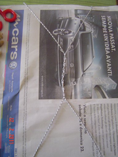

preparatene un altro filo intrecciato allo stesso modo.
44,61 KB

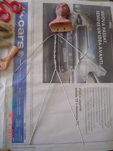

intrecciate le parti centrali, saranno il tronco del vostro manichino.

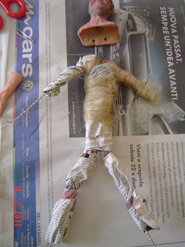

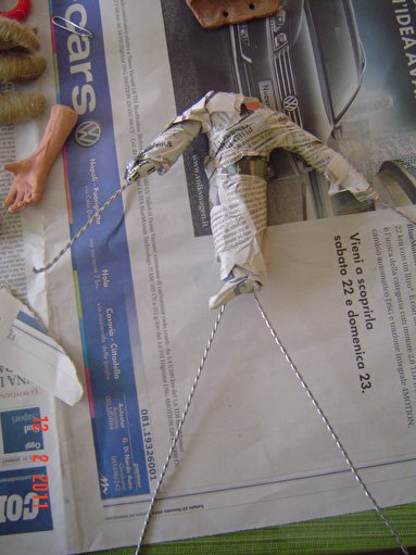

iniziate ad avvolgere la carta da giornale intorno al tronco alle braccia e alle gambe
50,84 KB
quando avrete finito cominciate ad avvolgere la stoppa intorno al corpo dando forma alle varie parti.
43,99 KB
quando sarete soddisfatti legate bene attorno a gli arti e al tronco lo spago.

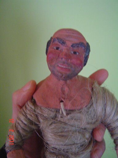

adesso tagliate il fil di ferro in eccesso prendendo bene le misure di braccia e gambe e incollate le mani e i piedi in terracotta al manichino con la colla a caldo. la testa va attaccata al manichino facendo passare lo spago attraverso i buchi della pettina in terracotta.
31,72 KB

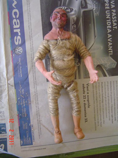

adesso il vostro pastore è pronto per essere vestito javascript:insertsmilie('')

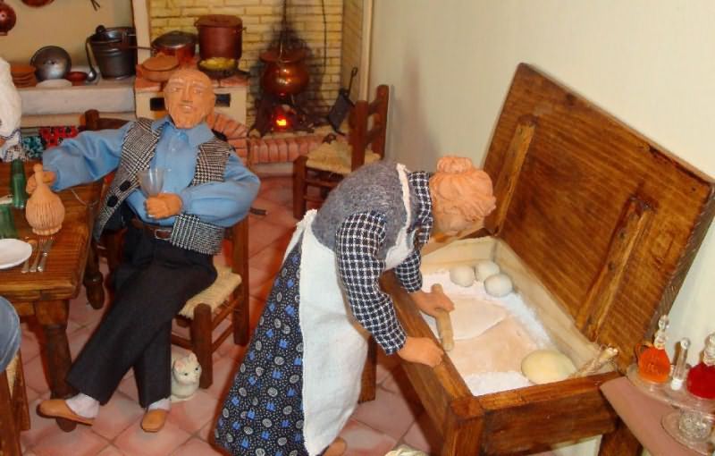

io credo che serva, nella foto il manichino è sdraiato e l'imbottitura copre un pezzo di ferro
nella mia vigilia di Natale c'è il nonno che a causa dell'asola più corta tende a portare la testa indietro non resta in posizione corretta, forse sarà colpa dello schienale della sedia.

Paola è molto bella questa scena
ma hai fatto tutto tu? posate incluse? bellissimi i particolari!
comunque sicuramente come avrai verificato l'asola aiuta, solo che io non ho capito come l'agganci alla testa, è staccata dall'armatura in fil di ferro da quanto vedo dalla foto e mi sembra di capire che l'agganci quando il manichino è imbottito..?se hai un pò di tempo magri mi fai uno schema di come si attacca?

Grazie Claudia
Quasi tutto, i personaggi, piatti, salumi, polenta paste della madia ecc modellati in argilla da me, l'ambientazione, poi mio zio ha fatto i mobili e la scatola di contenimento, così siamo arrivati a mettere insieme questa simpatica scena.
le posate, le ampolle dell'olioAceto i bicchieri ecc.
sono di plastica
di un gioco di qundo ero piccola "la sala da pranzo(stile veneziano)"
che è fornitissima di altri oggetti ma non adatti...,
nella credenza ci sono anche i cristalli e le argenterie
