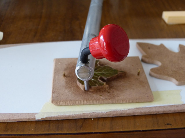

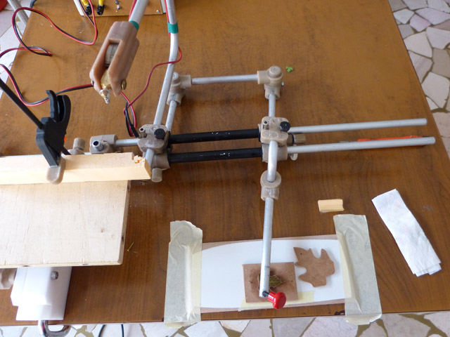

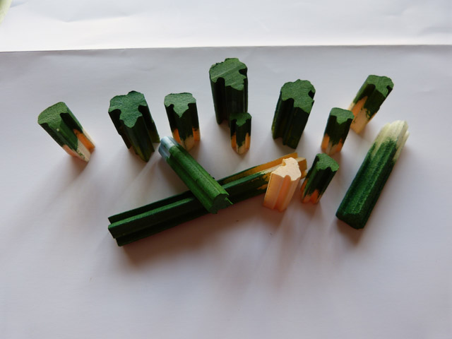

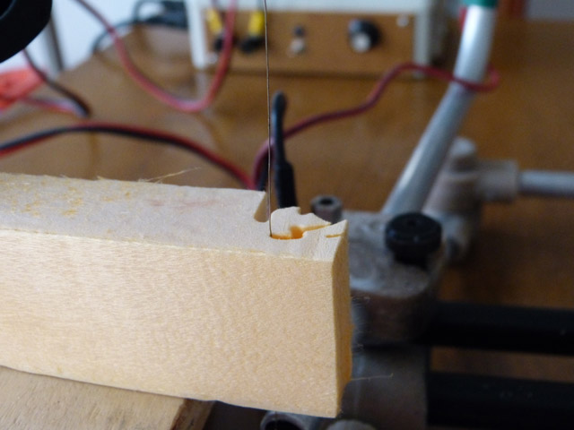

Ciao a tutti, posto alcune foto in particolare per Carmine 66 ri guardanti una pianta di vite che ho realizzato.
Il materiale usato è polistirene che ho con l'ausilio di un pantografo costruito ad hoc, (può essere costruito anche semplicemente con dei listelli di legno duro o altro). Con lo stesso ho ricavato dei listelli di polistirene aventi la forma della foglia.
Dopo aver ricavato alcuni listelli di varie misure adeguando il pantografo, le ho prima dipinte (anche i lati) e poi tagliate a fettine con il cutter. con una pinzetta comperata al mercato con pochi soldi adeguatamente modificata ho realizzato sulle foglie le coste in evidenza. Le foglie
109,88 KB
80,71 KB
81,22 KB
66,91 KB
80,51 KB
70,06 KB vengono incollate con una goccia di vinavil sui rami. Penso che le foto siano di chiarimento di come le ho realizzate.
Inserito il - 23 agosto 2013 : 16:05:01  Mostra Profilo  Visita l'Homepage di fabiowarrior1 Invia a fabiowarrior1 un Messaggio Privato  Rispondi Quotando
ottimoooooo
un pantografo caldo :D

Inserito il - 23 agosto 2013 : 16:17:30  Mostra Profilo  Visita l'Homepage di Carmine66 Invia a Carmine66 un Messaggio Privato  Rispondi Quotando
Caro Carlo ti ringrazio per l'ottima idea, e ti faccio i miei complimenti per l'ottimo risultato...
avevo pensato anche io di usare dei fogli di polistirene da tagliare con degli stampini ma lo spessore dei fogli deve essere molto basso e l'opearazione di "taglio" è abbastanza difficoltosa.
certo realizzare il tuo pantografo non è da tutti... ottima anche la "personalizzazione" della pinza, praticamente hai creato l'impronta in negativo sul becco della pinza?
ormai sono quasi ad ultimazione della mia "vite" appena possibile vi postero le foto e resterò in attesa dei vostri commenti

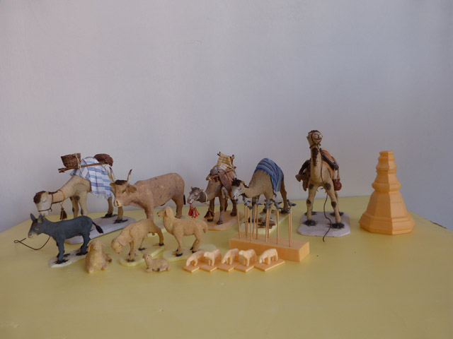

Ciao a tutti, x Carmine il mio nome non è Carlo ma Antonio, Carlo si riferisce a parte del cognome.Condivido l'opinione di Giallaro in quanto sarebbe complicato e dispendioso costruire il pantografo per realizzare solamente delle foglie.
Vi posto alcune cose che ho realizzato con il pantografo, non sono eccezionali come definizione visto il materiale usato, ma si prestano benissimo per essere inserite in un secondo piano.
Di nuovo Ciao a tutti accetto ogni critica.

Inserito il - 25 agosto 2013 : 15:27:52  Mostra Profilo Invia a Pas_dio un Messaggio Privato  Rispondi Quotando
O Carlo o Antonio il pantografo e molto ingegnoso e le realizzazioni moooolto belle .

Inserito il - 26 agosto 2013 : 08:49:20  Mostra Profilo Invia a a8carlo un Messaggio Privato  Rispondi Quotando
Si sono tutte in polistirene tranne la testa del dromedario al centro.
Per il passp passo ti riferisci al pantografo o agli animali???

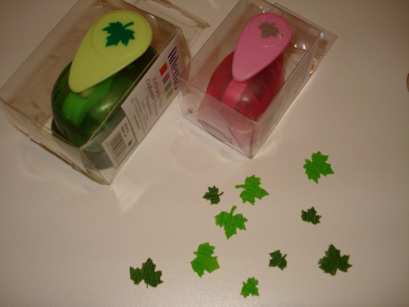

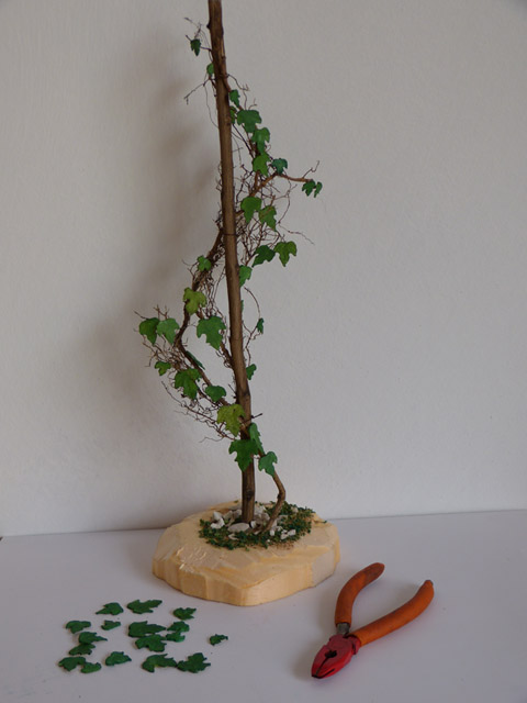

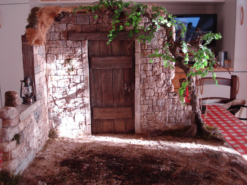

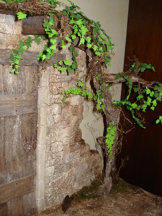

Casp.....
che belli! fatti con il pantografo???? complimenti, da non crederci!!
comunque grazie alla tua idea sull'utilizzo delle radici per fare i rami o provato a fare delle correzioni in corsa ma ormai il grosso dei rami era già stato fatto e mettersi li a disfare tutto mi veniva troppo complicato. Il risultato ottenuto utilizzando le radici come rami è ottimo e lo userò di certo d'ora in avanti! Grazie mille.
Riguardo alle foglie, la soluzione più semplice che ho trovato è stata quella di utilizzare dei perforatori di due misure diverse e della carta crespa di due colori diversi( avrei voluto usare tre colori diversi ma non ho trovato altri colori che mi convincessero)
Il tronco è autocostruito con la tecnica della rete di ferro ricoperta di gesso.
Attendo commenti!

Inserito il - 26 agosto 2013 : 10:16:18  Mostra Profilo Invia a GIALLARO un Messaggio Privato  Rispondi Quotando
Per il perforatore di foglie ce l'ho pure io e devo cercare di costruire la vite con l'uva, ma non ora.
a8carlo
Prov.: Vicenza
Città: Castelgomberto
26 Messaggi
Inserito il - 26 agosto 2013 : 10:54:04  Mostra Profilo Invia a a8carlo un Messaggio Privato  Rispondi Quotando
Bravo Carmine direi che il risultato e più che ottimo,a parte che puoi fare solo 2 misure, direi che sono migliori di quelle che ho fatto io, non sapevo che esistessero questi perforatori.
Un consiglio prova a perforare dei sottili fogli di polistirene dopo averli colorati, poi se ti fai la pinzetta come ho fatto io il risultato dovrebbe essere ancora migliore. Ciao Antonio

Inserito il - 26 agosto 2013 : 11:33:42  Mostra Profilo  Visita l'Homepage di Carmine66 Invia a Carmine66 un Messaggio Privato  Rispondi Quotando
i perforatori li ho trovati in quei negozi di articoli per hobby come decupage etc. Qui milano c'è n'è uno molto fornito se vi interessa vi procuro il riferimento ma si trovano anche in rete. Di misure ne avevano tre ma l'altra era ancora più piccola.
X Antonio, come ti dicevo ho provato a "tagliare" dei fogli di polistirene ma la feritoia dove va inserito il foglio è abbastanza stretta per cui ci vogliono dei fogli molto sottili, meno di un millimetro... ma mi riprometto di riprovarci!

In alternativa al web iperforatori si possono trovare nei negozi di hobbistica ma anche in qualsiasi emporio dei cinesi... io li ho presi lì, costano davvero poco e ce ne sono di varie forme (anche per fiori e altri tipi di foglia) e dimensioni...
