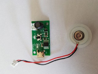

Su diversi siti cinesi si può aquistare questo vaporizzatore ad ultrasuoni dal costo irrisorio (l'ho pagato 3,80 euro, spese di spedizione comprese, ma si trova anche a prezzi più bassi).
Di seguito le sue principali caratteristiche:
- Tensione: 5V (fornita tramite porta USB)
- Corrente: 300mA
- Potenza: 2W
- Dimensione capsula piezoelettrica, compresa la guarnizione in silicone (diametro, spessore): 20mm, 2.5mm
- Dimensione PCB oscillatore: 19mm x 35mm
- Pulsante per attivare/disattivare la vaporizzazione
Mi ha colpito subito perché, al contrario di dispositivi simili, la capsula piezoelettrica, oltre ad essere piccola, è separata dall'oscillatore e, perciò, ho pensato che si prestasse bene per la realizzazione di un generatore di fumo dalle dimensioni ridotte adatto per il presepe. L'alimentazione a 5V e la presenza del pulsante, inoltre, permettono di controllarlo tramite Arduino. Per inciso, ponticellando il pulsante, il dispositivo entra in funzione appena alimentato, per cui lo si può controllare in maniera molto semplice.

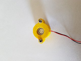

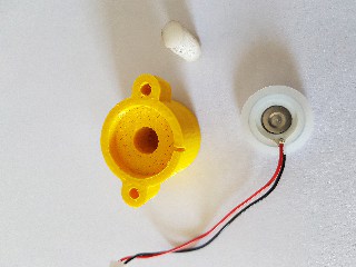

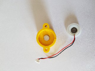

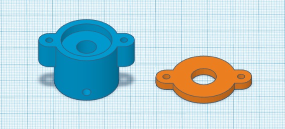

Con Tinkercad ho disegnato un semplice contenitore per la capsula piezoelettrica.
Il corpo è sostanzialmente un cilindro con un foro longitudinale per lo stoppino, un alloggiamento superiore per la capsula piezoelettrica e un foro trasversale in basso per l'adduzione dell'acqua (al momento tramite siringa, nel modello finale da un serbatoio esterno). Infine c'è un coperchio con un foro centrale per la fuoriuscita del vapore. Corpo e coperchio sono tenuti assieme da due bulloni da 3mm, la guarnizione in silicone di cui è munita la capsula piezoelettrica garantisce la giusta tenuta.

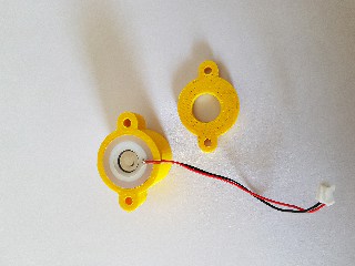

Le foto successive mostrano il contenitore stampato e l'assemblaggio.

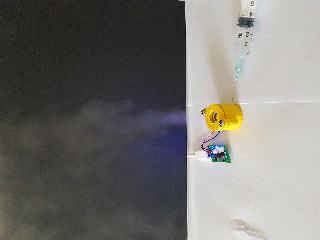

Ecco il generatore in funzione.

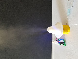

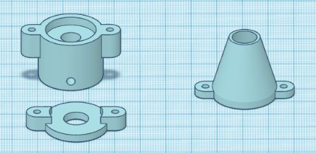

Come vi dicevo, ho riscontrato delle criticità, che eliminerò nel successivo modello. Inizialmente sul coperchio del contenitore avevo inserito un ugello del diametro di 4mm, a cui avevo pensato di collegare un tubicino in silicone (quello utilizzato per gli aeratori degli acquari) per convogliare il vapore nel punto desiderato. In questo modo il vapore non riusciva a fluire liberamente, per cui presto si formava condensa non solo sulla capsula, ma anche nell'ugello, ostruendolo e bloccando la fuoriuscita del vapore. In poche parole, sebbene molto inteso, il flusso di vapore ha poca potenza e non riesce a trascinare con sé le goccioline di condensa. Ho risolto il problema eliminando l’ugello (con seghetto e lima, ecco perché, come si vede dalla foto, il foro sul coperchio non è ben centrato) e dopo vari tentativi, ho riscontrato che un foro di 10mm è sufficiente per evitare la formazione di condensa sulla capsula. Come collettore del vapore, ho pensato di utilizzare un imbuto con imboccatura ed uscita abbastanza larghe in modo da non ostacolare il flusso di vapore e inoltre di lasciare una intercapedine tra coperchio e imbuto in modo da creare una sorta di ventilazione per impedire la formazione di condensa.
Non ho ancora realizzato l’imbuto, però ho fatto delle prove con il beccuccio di una siringa per pasticcieri e il risultato mi sembra soddisfacente, come si può vedere in foto.
Infine, oltre alla realizzazione dell’imbuto, ho in programma anche di

Inserito il - 22 ottobre 2022 : 17:33:48 Salve,
recentemente ho modificato i file per la stampa 3D
In allegato i file OBJ per la eventuale modifica in Tinkercad e i file STL pronti per la stampa.
Sono in programma altre modifiche:
- aggiunta di una piccola staffa alla base, per eventualmente bloccarla ad un supporto
- aggiunta alla base di un innesto per il tubicino di silicone proveniente dal serbatoio
Per quanto riguarda il collegamento con Arduino, io avevo semplicemente pensato di ponticellare l'interruttore, in modo tale che il circuito iniziasse a funzionare appena alimentato e di controllarlo semplicemente fornendogli/togliendogli l'alimentazione tramite Arduino. Nel mio caso volevo simulare il fumo che esce dal fumaiolo di una casa e avevo, quindi, pensato di attivarlo un pò dopo il tramonto e spegnerlo un pò dopo l'alba.
