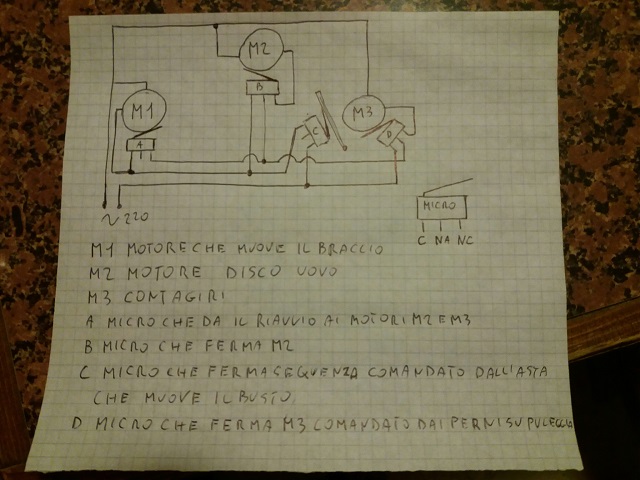

Inserito il - 17 dicembre 2017 : 19:57:32 ciao, ti mando lo schema del circuito, è fatto alla casalinga xchè neanch'io sono un tecnico, sono solo uno che ci prova percui mi perdonerai se il disegno non è proprio professionale. Non ce l'avevo già fatto quindi l'ho buttato giù cosi a mente e purtroppo ora non ho il tempo di provarlo ma dovrebbe essere giusto.
 98,63 KB
tieni presente che x il corretto funzionamento devi usare i motori con gli stessi giri dei miei quindi M1 da 5 giri al mnt M2 da 5 giri al nmt M3 da 2 giri al mnt
poi nel video il micro sulla leva che muove il corpo della statua è collegato diversamente perche è posizionato sopra la leva mentre nel disegno io l'ho messa sotto, tu fai come nello schema, mettilo sotto e collega così. buon divertimento.

Inserito il - 15 dicembre 2017 : 11:55:37 Ciao Giorgio. Ti ringrazio per la tempestiva risposta. L'aveva detto anche lui che sarebbe stata un impresa difficile..ma è sempre stato cocciuto..e ora..all'età di 72 anni si vuole dilettare in queste cose per mantenere la mente attiva. Comunque,sempre “fai da te” ha imparato a farsi circuiti stampati,costruirsi metal detector,e ha imparato molte altre cose, tra cui anche l'uso dei microswitch..per quanto riguarda le statuine per il presepe questo sito è sempre stato il suo punto di riferimento e ti ha sempre ammirato per quello che produci e fai te..perchè ha visto comunque anche altri tuoi lavori...ma si è impuntato su questo...che ci vuoi fare..è cocciuto. Poi il nome Franco è di mio padre..io mi chiamo Paolo..ho scritto il suo nome come nick perchè sia uno stimolo per lui ora scrivervi,avendo anche lui ora un profilo,se per caso avesse altri problemi o cercasse consigli. Ti ringrazio e anche lui ti ringrazia per la disponibilità e aspetta con ansia il circuito per continuare a dilettarsi in queste belle cose. |

Inserito il - 14 dicembre 2017 : 23:24:07 buonasera..mio padre è da un po che si diletta a "provare" a fare statuine in movimento..le scrivo perchè è un po di tempo che sta provando a creare questa statuina..ma non riesce a far combaciare i fili dei circuiti..volevo sapere se ha uno schema di come ha unito i fili ..lo schema del circuito..lui ha fatto il falegname per una vita e ora per occupare il tempo cerca di fare queste statuine..ma non se ne intende tantissimo di circuiti..ha guardato per molto tempo il video ma non risce a far quadrare il tutto. Volevo quindi chiederle se poteva inviarmi lo schema del circuito o cmq se ha delle foto dove si possa capire come fare il tutto. La ringrazio sin da ora per la cortesia e disponibilità. |
