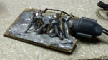

La base.
Abbiamo usato un pezzo di compensato. Il portalampade di gomma è di buona qualità.
Particolare del tubicino in rame.
Deve essere unito alla pentola con una buona saldatura per evitare perdite d'acqua

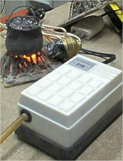

Ecco la realizzazione terminata !
Il tubicino che fuoriesce dal compressore è collegato con il tubo di rame inserito nella pentola.

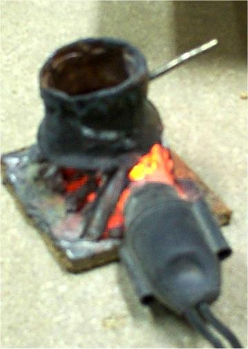

Particolare.
L'effetto è veramente realistico ! Sembra che l'acqua stia veramente bollendo.
La realizzazione è molto semplice e il poco materiale occorrente risulta facilmente reperibile.

Costruzione del falo'
   Usiamo come base un piccolo pezzo di compensato o un qualsiasi altro materiale rigido a nostra scelta.
Uniamo insieme dei pezzettini di legno di varie dimensioni dandogli la forma del falò e nascondiamo all'interno la lampadina. Per unirli possiamo utilizzare la colla 'termogrip' (quella che si dà con la pistola) a caldo facendo attenzione a non usarne troppa.
Per ottenere il colore della luce adeguato, possiamo colorare la lampadina di rosso e aggiungere qualche macchiolina di giallo, oppure la possiamo avvolgere nella gelatina rossa.
Due lampadine che tremolano indipendentemente contribuiscono a rendere l'effetto più naturale, ma ovviamente dovremmo usarne due piccole.
   Finito il fuoco, passiamo alla costruzione del supporto per la pentola.
Si realizza facilmente usando del filo di ferro di sezione adeguata.
Noi abbiamo felicemente usato la gabbietta metallica che tiene il tappo delle bottiglie di spumante, che, nel nostro caso, è di dimensioni adatte alla grandezza del fuoco.
Incolliamo il supporto alla base.
Passiamo alla pentola con l'aqua.
   Prima di sistemare la pentola sul supporto, dobbiamo modificarla come segue:
Pratichiamo su un lato della pentola, in basso, ma non sul fondo, un piccolissimo foro (da un lato che terremmo coperto) dove inseriremo un tubicino di rame piegato verso il fondo (Vedi Fig. 2).
Facciamolo fuoriuscire dal lato esterno della pentola per diversi centimetri. Saldiamolo alla pentola con molta attenzione effettuando una buona saldatura. Questo tubo servirà a far bollire l'acqua. In pratica, l'aria che fuoriesce da esso, darà l'impressione (in tutta sicurezza) che l'acqua bolla veramente.
   Generalmente i fuochi hanno sempre un lato coperto per ripararli dal vento. Una roccia o un muretto serviranno anche a far passare il tubicino di rame in modo che non si veda.
   Per tenere la pentola posizionata sul supporto conviene saldarla.
Per eseguire le saldature usiamo un saldatore a stilo di potenza adeguata. 50-75 W sono sufficienti.
Messa in funzione.
   Colleghiamo il tubicino di rame tramite un tubetto di gomma adeguato, a un compressore per acquari.
Inseriamo l'acqua nella pentola e diamo tensione.
Tutto quì.
