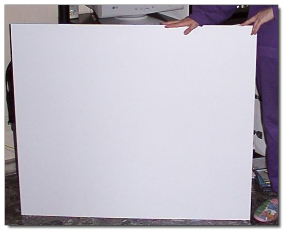

   Come ho accennato, la cosa migliore da fare è utilizzare del materiale che sia adatto alla dimensioni del fondo da realizzare. Per un cielo di piccole dimensioni va benissimo un foglio di cartoncino bianco, per uno medio, un foglio di masonite, per uno grande occorre un telo. In un presepio di grandi dimensioni ho visto usare con successo il vecchio schermo cinematografico della parrocchia.
   Nel nostro presepio è stato usato un foglio di masonite delle dimensioni di circa 270 x 170 centimetri verniciato di bianco.
Esistono in commercio dei fogli di masonite con un lato bianco (vedi Fig. 1). Ci permettono di risparmiare il lavoro di verniciatura.
   E' sempre preferibile usare un fondo rigido perché non permette la formazione di pieghe  che sono antiestetiche e molto difficili da eliminare.

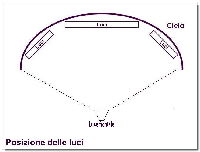

Per ottenere questo effetto dobbiamo illuminare il cielo da più punti:
  1. - Frontalmente.
  2. - Dal basso verso l'alto, lungo tutto il perimetro.

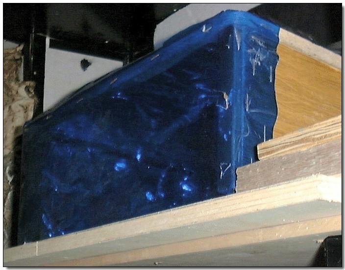

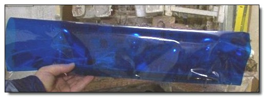

   Per colorare la luce delle lampade useremo un foglio di gelatina di colore adatto. Questi fogli sono usati nel teatro e nel cinema, sono facilmente reperibili e coprono una vasta gamma di colori (vedere Tav. 1).
Le Fig. 5 e 8 mostrano la gelatina montata sugli  illuminatori. Possiamo utilizzarla anche per realizzare le luci del Tramonto e dell'Alba.

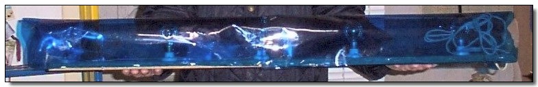

   Per la  preparazione degli illuminatori posti in basso bisogna spendere qualche parola in più.
La Fig. 4 mostra la disposizione rispetto al cielo.
Le Fig. 5 e 8 mostrano la realizzazione.
Nel realizzarli è importante che non ci sia molta distanza tra una lampada e l'altra, altrimenti si avranno delle zone più luminose e altre meno.
   Per ottenere un effetto più realistico i due gruppi di lampade (frontali e inferiori) non si dovranno accendere insieme e con la stessa luminosità, ma secondo il seguente ordine:

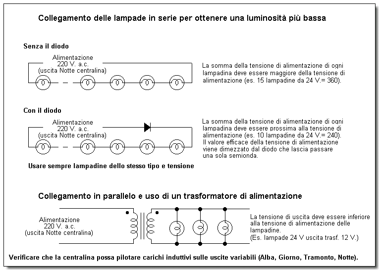

    Qualche consiglio per  la parte elettrica:
       Per non far scaldare troppo le lampade (il calore può sciogliere la vernice o bruciare il telo) dobbiamo alimentarle con una tensione più bassa di quella nominale. Questa condizione possiamo ottenerla in due modi:
    1): Realizzare una serie di lampade il cui valore della tensione di alimentazione (dato dal prodotto tra la tensione di alimentazione della lampada e il numero di lampade usate) sia notevolmente maggiore della tensione di alimentazione (220 V). Si può ottenere facilmente collegando in serie tra loro due gruppi di lampade (identici) a 220 V.
    2): Usare un diodo.
    Deve essere inserito in serie all'alimentazione delle lampade così' da dimezzare il valore efficace della tensione di alimentazione.
    (Vedere la Tav. 3).

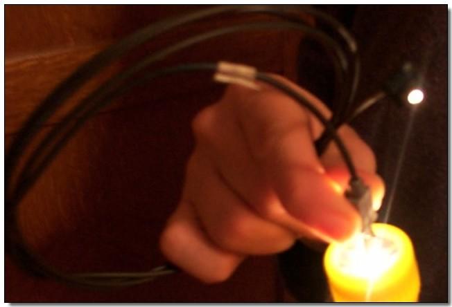

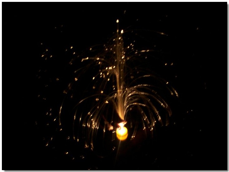

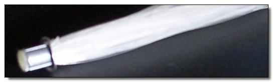

  • Le fibre ottiche:
    Il sistema che preferisco insieme al foro.
    Le possiamo vedere nell' ingrandimento della Fig. 10.
    Non costano pochissimo, ma la loro versatilità compensa il loro prezzo.
    Perché utilizzarle:
    1): Con un diametro diverso, avremmo delle stelle di dimensioni diverse.
    2): Non trasmettono il calore, perciò sono sicure.
    3): Basta una sola lampadina per illuminare le stelle di tutto il cielo
    4): Si adattano facilmente al telo e riducono il problema delle pieghe.
    5): Con un semplice e economico meccanismo, che spiegherò prossimamente, possiamo creare il tremolio per ogni stella.
    (Vedere la Tav. 5).
    Per fissarle al cielo dobbiamo sempre praticare un forellino del diametro della fibra o leggermente maggiore, facendone uscire una piccolissima parte. Verificare che la parte sporgente non sia troppo lunga altrimenti, anche se lo spettatore non vedrà la fibra, ne vedrà l'ombra.
    Il capo opposto lo uniamo agli altri provenienti dalle altre stelle. Per unirli insieme potremmo usare del nastro adesivo o delle fascette fissacavo. La Fig. 11 mostra le fibre unite tra loro.

'Clicca' per ingrandire Fig. 1
Foglio di masonite.
Questo in fotografia è il tipo con un lato bianco.

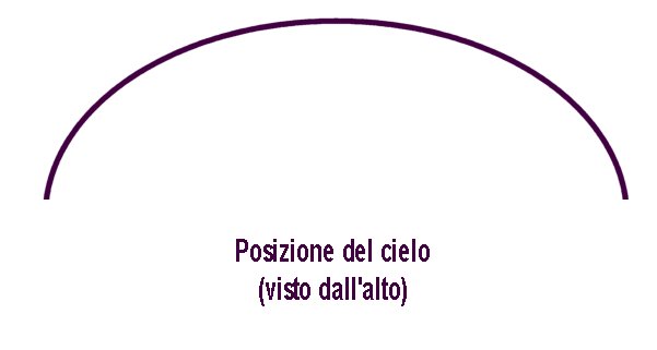

Fig. 2
Posizionamento del cielo visto dall'alto.

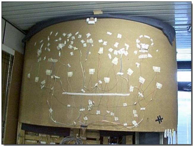

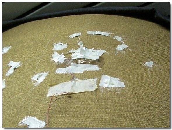

'Clicca' per ingrandire Fig. 3
Ecco il cielo installato. Le 'pecette' di nastro adesivo servono a tenere in posizione fili e stelle.
Alcune sono formate da fibre ottiche, altre sono invece delle lampadine a pisello.

La gelatina:
Perché usare fogli di gelatina per colorare la luce invece di utilizzare direttamente delle lampade colorate?
Presto detto:
  • La gelatina è colorata uniformemente e, di conseguenza, lo è anche la luce che ne fuoriesce.
  • E' prodotta in una vasta gamma di colori e tonalità.
  • Sovrapponendo più fogli, anche di diverso colore, si possono ottenere tutte le variazioni cromatiche possibili.
Se si usano le lampade colorate:
  • Bisogna accontentarsi del colore della lampada, non sempre è come vogliamo.
  • Le lampade con il vetro colorato non si trovano facilmente. Se una si fulmina bisogna sostituirla con un'altra della stessa marca e tipo altrimenti il colore non è lo stesso.
  • Le lampade con il vetro verniciato invece, non producono una luce uniforme, ma piena di macchie, graffi e differenze di colore (praticamente una schifezza !).

'Clicca' per ingrandire Fig. 5
Illuminatore laterale piccolo.

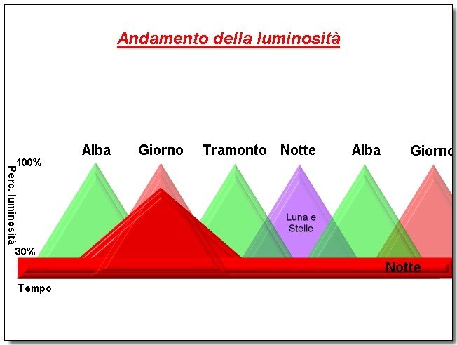

Tav. 2
Fase: Andamento luminosità delle luci inferiori
Alba Inizia a salire dal valore min (25-30% del valore max) quando la luminosità dell'Alba è al max.
Giorno Segue l'andamento delle luci del Giorno.
Il valore max si raggiunge in corrispondeza del valore max del Giorno.
Tramonto Scende al valore min. (25-30% della luminosità) quando la luminosità del Tramonto è al max.
Notte Tutta la fase al 25-30% del valore max.
Fig. 6
Andamento teorico delle fasi.
La luminosità delle luci inferiori è colorata in rosso. In viola è evidenziata quella delle Stelle e della Luna (collegate all'uscita Notte della centralina).
Tav. 3
Fig. 7
Collegamento in serie delle lampade per le stelle.
In questo modo si riduce la tensione di alimentazione.
La normale luminosità delle lampade potrebbe essere eccessiva, come pure il calore prodotto.
Non dimentichiamo che le stelle sono a diretto contatto con il cielo. Per abbassarne la luminosità e per non farle surriscaldare le dobbiamo alimentare con una tensione più bassa di quella nominale.  Questa condizione la possiamo ottenere in diversi modi, visibili nello schema in alto.
Se usiamo il diodo, esso deve poter sopportare la tensione e la corrente necessari. Per una normale serie con un basso assorbimento va benissimo un diodo tipo 1N4700.
Chiedere al rivenditore, o meglio ancora al costruttore, se la centralina può pilotare carichi induttivi sulle uscite variabili (le fasi giorno, notte ecc...). Se ciò è possibile, possiamo usare un normalissimo trasformatore e collegare le lampade in parallelo. Usando il trasformatore su centraline non adatte le potremmo danneggiare.
Tutto questo discorso non è valido se si usa una centralina progammabile che permette di impostare direttamente il valore della massima tensione di uscita.

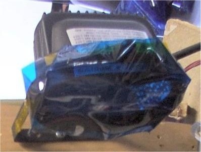

'Clicca' per ingrandire Fig. 8
Illuminatore grande (centrale).

Tav. 4
NOTA:
Per realizzare l'illuminatore centrale (Fig. 8), più lungo, sono stati uniti due fogli di gelatina. Unendoli, fare attenzione a non sovrapporli se non per lo spazio strettamente necessario (pochi mm), altrimenti si otterrà una zona di luce più scura.
Le seguenti osservazioni sono valide per ogni tipo di illuminatore si costruisca:
Il foglio di gelatina non deve mai essere a contatto con la lampadina, ma si deve trovare a una distanza di almeno 2 cm da essa.
Utilizzare sempre dei portalampade di buona qualità, possibilmete in ceramica.
Eseguire sempre degli ottimi cablaggi elettrici.
Evitare fili scoperti e assicurarsi sempre che siano ben serrati nei contatti dei portalampade.
Verificare che le lampade siano ben avvitate nei rispettivi portalampade.
Non utilizzare lampade troppo potenti, il calore generato potrebbe essere eccessivo. A seconda delle dimensioni del cielo possono andare bene lampade da 25 a 40 Watt.
Assicurare sempre una buona areazione per permettere una buona dissipazione del calore.
Fig. 10
Particolare delle stelle.
Sia le fibre ottiche che le lampadine sono tenute in posizione con del nastro adesivo di carta fissato alla masonite con colla termica.

Fascio di fibre ottiche unite.

Cosa sono le fibre ottiche:
Possiamo definirle dei cavi molto speciali: invece di far passare la corrente elettrica permettono (solo) il passaggio della luce. All 'apparenza potrebbero sembrare dei fili da pesca perché sono costruite in vetro o in particolari sostanze plastiche. Alcune (come quella in Fig. 12) sono ricoperte da una guaina, altre invece (Fig. 10, 11 e 13) non lo sono.
Se un capo della fibra lo avviciniamo a una sorgente luminosa, la luce che vi entra fuoriesce dal lato opposto. Maggiore è la luminosità della fonte, maggiore è la luce emessa dal lato opposto.
Il vantaggio nel loro uso è quello di allontanare calore e elettricità dal punto di utilizzo aumentando notevolmente la sicurezza. Possiamo usarle a contatto con l' acqua e materiali infiammabili senza alcun rischio in quanto la luce che ne fuoriesce è fredda.
Sono facilmente reperibili in vari formati e lunghezze.
Generalmente si trovano in vendita degli scarti per differenza (pur minima) di diametro. Per l'industria è motivo di scarto, per noi una qualità in più.
Personalmente ho utilizzato con successo delle fibre recuperate da una lampada da tavolo venduta dai cinesi a Porta Portese e pagata poche migliaia di lire (vedi Fig. 11 e 13).
'Clicca' per ingrandire Fig. 13
Fibre ottiche illuminate.
