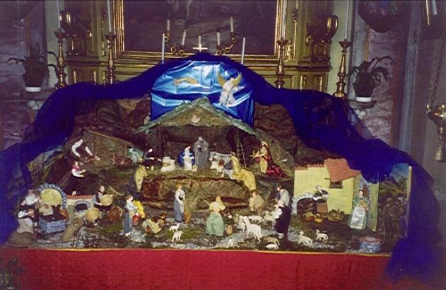

Visione generale del presepio 2001
Viene normalmente allestito su un altare laterale della Chiesa, nel futuro vorrei trovare uno spazio più adeguato che permetta la visione del Presepio di tipo scenografico con chiusura totale degli spazi ed utilizzo di boccascena. La fontana che si vede sulla sinistra è funzionante con acqua, sotto la capanna un pastore accovacciato sta attizzando un fuoco.

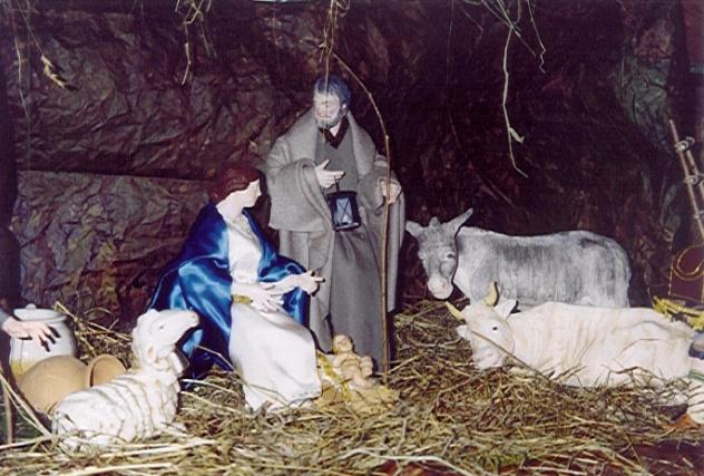

Il bue e l’asino sono l’ultima new entry in fatto di figure e provengono da un piccolo negozio di Lanciano visitato durante le mie ferie di qualche anno fa (sono molto orgoglioso di questi due pezzi).
Il Presepio al momento risulta molto più piccolo di quello precedentemente allestito (purtroppo sono rimasto l’unico a lavorare a questo progetto e normalmente metto in mezzo tutta la famiglia), anche se ogni anno cerco di migliorare qualche aspetto, aggiungere figure, per questo negli anni si è arricchito di animali in terracotta, costruzioni in polistirolo (e su questo sento il bisogno di migliorare e provare qualche altro tipo di supporto e costruzione), effetti.

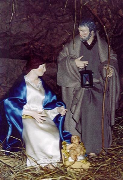

Particolare della
Sacra Famiglia
Sono stati i primi pezzi "prodotti" e rivestono per me sempre una particolare importanza (anche se mia moglie dice
che Gesù Bambino è troppo piccolo !)

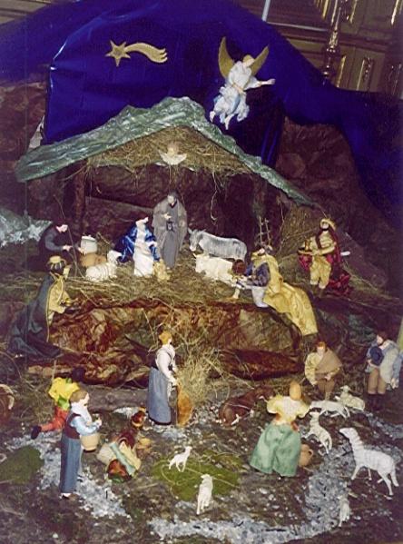

Verso la capanna
(versione 2001)
Visione del cammino verso la capanna, si nota il corteo dei Magi che si distinguono dagli altri personaggi soprattutto per la ricchezza con cui sono stati eseguiti gli abiti (tessuti di recupero da drappeggi damascati per tende), quest’anno è stato aggiunto il cammello (si nota poco, sulla sinistra in basso) con paramenti vari costruiti interamente a mano.

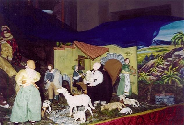

Casa colonica
(versione 2001)
In origine questa casa è stata utilizzata come ambientazione per la Sacra Famiglia, quest’anno viene utilizzata come casa standard.
Sotto il portico trova posto una fruttivendola seduta (verdure e frutta sono prodotti in terracotta e dipinti a mano).
Il pastore con la pecora in braccio ritengo sia una delle migliori realizzazioni, i coppi della casa sono fatti tutti a mano ed incollati (uno ad uno) su telaio di legno, il pozzo che si vede sulla destra è fatto in "mattoncini" di polistirolo.
