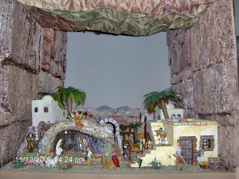

è da qualche tempo che avevo la volontà e desiderio di realizzare un
Presepio in “stile orientale” per riprodurre, avvicinandomi il più
possibile, all’epoca storica in cui è nato |
Gesù, riproducendo le case, gli ambienti ed inserendo i personaggi di
quell’epoca.
In generale per realizzare un Presepio, sia storico, sia popolare o
di altro genere dobbiamo avere prima di tutto un’idea chiara sul
come vogliamo realizzarlo, in pratica avere in mente un paesaggio da
predisporre e costruire, tenendo sempre conto delle regole della
prospettiva e delle proporzioni che sono fondamentali per la
costruzione del nostro Presepio. |
Il primo
passo, quindi, è decidere in quale stile riprodurlo e procurarci
subito le statuine dello stesso stile scelto. Subito dopo dobbiamo
pensare al tipo di materiale da utilizzare, decisione molto
soggettiva. |
Ci sono alcuni presepisti che usano il cartongesso, altri il sughero, ecc.

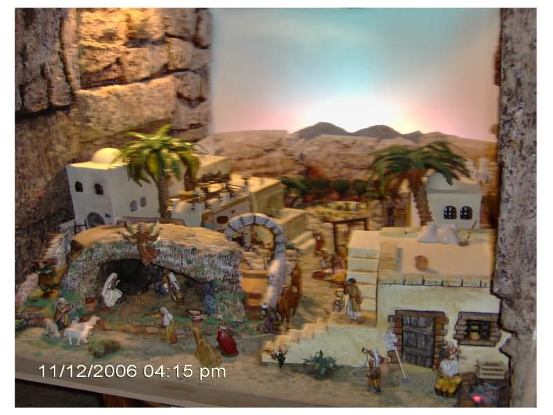

Io, dopo aver scelto di realizzare il Presepio storico, decisi di
realizzare il tutto con il polistirolo e poi gessarlo. Questa è la
tecnica che usano molti presepisti.
Un problema che riscontriamo usando il polistirolo, molto fastidioso, è
che tagliando le lastre di polistirolo, si vengono a formare i classici
pallini bianchi che si attaccano in ogni parte dell’ambiente dove si
lavora. Una volta poi lavorato con il pirografo oppure con un saldatore
a stagno, possiamo divertirci a creare molte costruzioni a nostro
piacere, creando muri, pareti di case, montagne e altro, dando alla fine
buoni risultati. |
| Un altro problema che ho incontrato per la
realizzazione del mio Presepio storico, sono state le statuine in
stile palestinese che in commercio sono difficili da trovare, forse
qualcosa si trovava a S. Gregorio Armeno a Napoli
Dopo aver girato molto a Roma, decisi di acquistare quelle della Landi che
alcune si avvicinano allo stile da me scelto, altrimenti dovevo prendere
le statuine commerciali, modificarle e vestirle in stile orientale, sarà

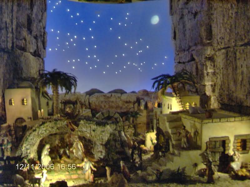

un’idea per le prossime realizzazioni. Il cielo è stato
costruito con il compensato da 3 mm, ricoperto da un lenzuolo bianco e
fissate le fibre ottiche per simulare le stelle.

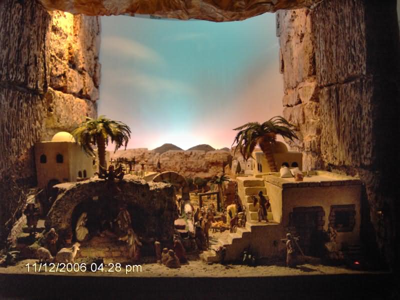

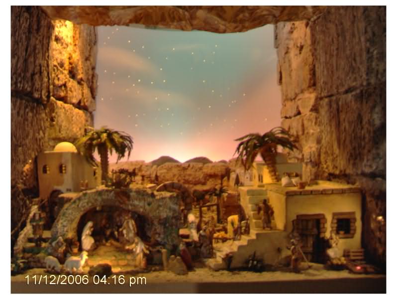

Inoltre ho inserito una centralina elettronica per gestire le fasi alba,
giorno, tramonto e notte. Ho iniziato a progettare il mio
Presepio in primavera e dopo la pausa estiva, sono riuscito a terminarlo
nel mese di novembre. |
Ho costruito tutto tranne le statuine
che le ho acquistate.
Il lavoro è stato tanto, lavorando soprattutto il sabato e la
domenica (giorni non lavorativi) per riuscire a portare a termine
prima possibile i lavori, ma il fatto più importante che voglio
sottolineare e che non mi sono mai stancato, sentivo |
come “se Qualcuno lassù mi guidasse alla
realizzazione” !
Ho avuto molta pazienza e forza d’animo, mi sentivo molto
caricato come quando si da la carica ad un orologio meccanico giorno
per giorno !! |
Non so se anche a Voi presepisti fa questo effetto
