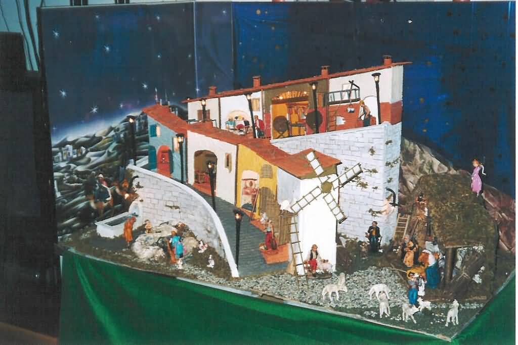

| Il presepio è interamente costruito in
cartone, tranne alcune parti, il laghetto è un contenitore Cuki
rivestito con ghiaietta incollata con silicone e rifinito intorno con
delle cocce di ostrica, la fontana è realizzata con un vassoietto di
alluminio e poi rivestita con del cartone. |

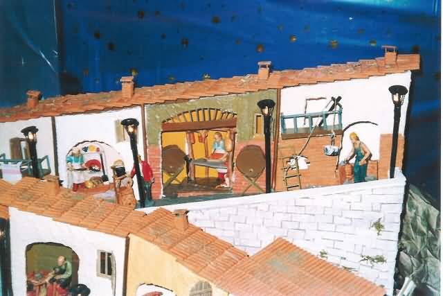

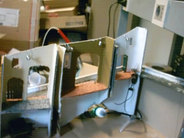

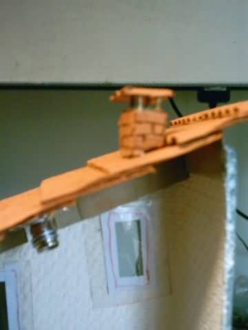

Per la costruzione delle case ho
utilizzato delle pareti di cartone rivestite con Vinavil e carta
Scottex inzuppata d'acqua e stropicciata che lasciata asciugare ha
dato realisticamente l'effetto del muro intonacato, poi colorato.
Dopodichè con lo stesso metodo ho rifinito gli interni delle pareti
ma questa volta la carta Scottex l'ho incollata con uno strato meno
corposo di Vinavil e con la carta ben stesa, anche qui l'effetto è
ben riuscito. |

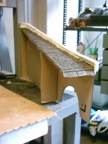

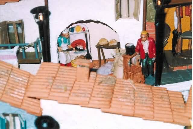

| La pizzicheria e la casa in costruzione sono realizzate in
cortina e qui ho tagliato tanti, tanti tanti...
mattoncini piccoli che poi ho applicato uno ad uno come un
muratore vero e poi come tutto quello che nel presepe ha questa
colorazione, li ho verniciati con dell'antiruggine rosso. |

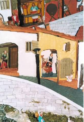

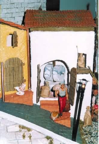

Le persiane e le porte
le ho realizzate con dei fogli stampati da Microsoft
Powerpoint, che hanno il disegno del legno in due tonalità che poi
ho incollato sul cartone precedentemente tagliato a misura, dopo il
cartone lo ho |
tagliato a listelli che poi ho
opportunamente incollato, in modo da avere l'effetto delle tavole
unite insieme, dopodiché le ho incollate con del Vinavil ai muri.
I vetri li ho realizzati con della pellicola trasparente rifinita
con delle striscioline ricavate dai resti dei fogli usati per le
porte, e poi incollati nella parte interna della casa. |

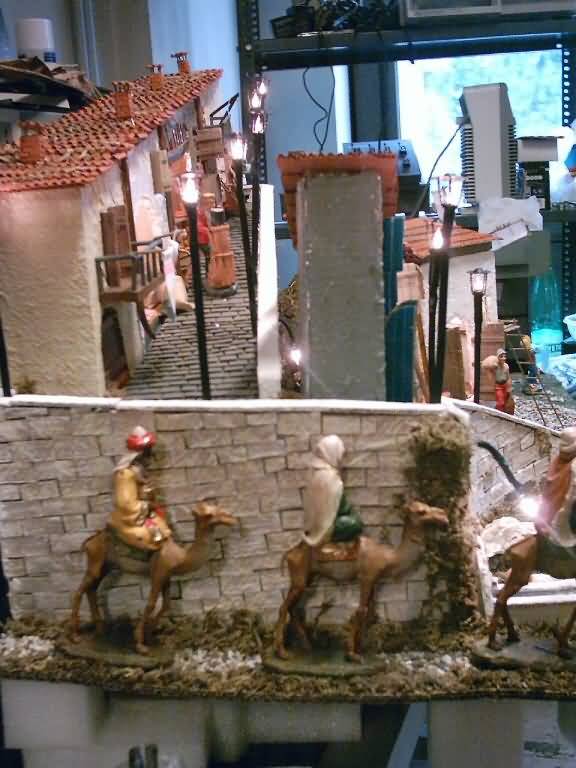

Il muro che costeggia le strade è stato
realizzato con la stessa tecnica delle pareti delle case, poi ho
tagliato tutto il cartone a mattoncini e lo ho incollato uno ad uno
sulla struttura di cartone precedentemente |
creata e poi ho colorato con un miscuglio
di acqua gesso e vernice bianca molto acquosa in modo da non
ottenere una colorazione molto omogenea dopodiché ho rifinito con
pezzettini di muschio qua e là.

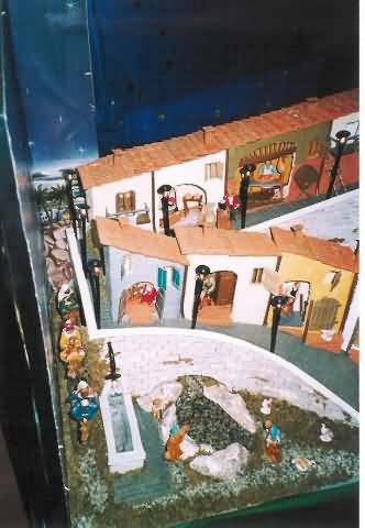

Le strade ed i pavimenti delle case sono realizzate con tutti
quadratini di cartone che poi sono stati mattonati uno ad uno e poi
colorati debitamente. |

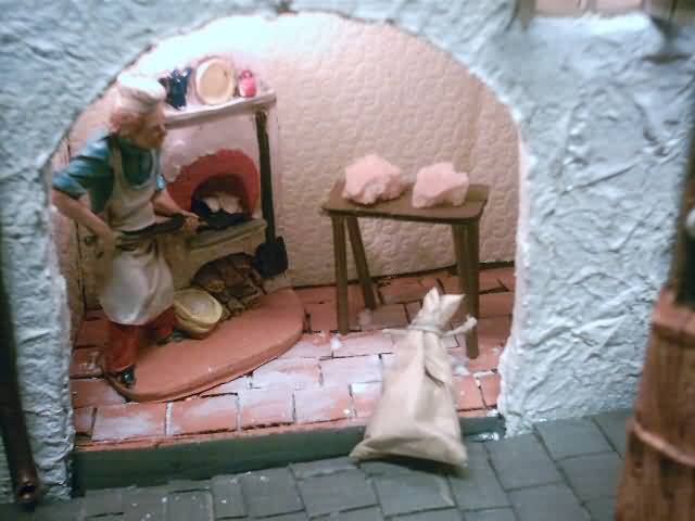

Ho poi realizzato alcuni particolari
come il camino, lampada tremolante e bastoncini veri, scale, con
degli stecchini piccoli e da spiedino, la cofana del muratore con un
mezzo tappo colorato di nero e poi riempito con un misto di colla e
gesso, mobili, armadio tavolo e comò con gli specchi con la tecnica
delle porte e con della carta stagnola, cataste di legna vera,
botti, in cartone e piccoli pezzitti di ottone, grondaie e materiale
del ramaio, parti di un circuito del gas di un |
vecchio
condizionatore, sacchi di farina, con all'interno farina vera
e pagnotte di pane per il fornaio sempre vero.

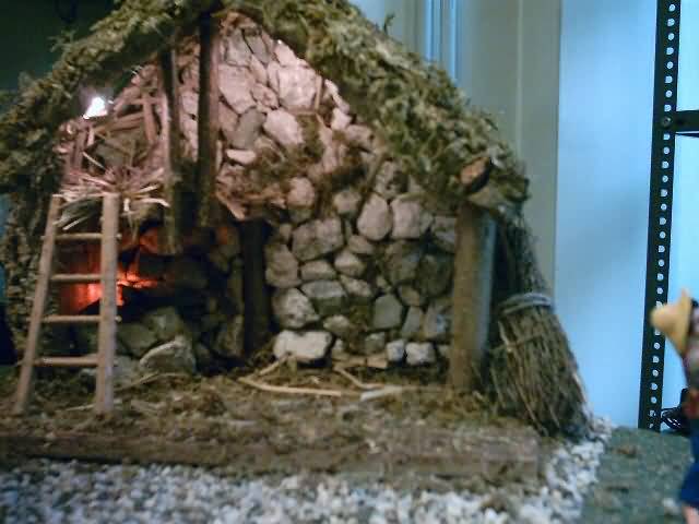

La capanna della natività è acquistata ma completamente riadattata,
il fondo è stato ricoperto completamente con dei sassi raccolti per
strada e con gli stessi ho realizzato una sorta di |
| focheraccio all'interno della capanna con i soliti bastoncini veri e
la lampada tremolante, all'esterno ho ricoperto tutto con della
corteccia raccolta nei prati. |
I lampioni lungo la strada sono
realizzati con una serie di lampade a pisello da 24V i cui fili sono
stati fatti passare all'interno di spezzoni di tubo di rame e poi
verniciati di nero, per la parte superiore ho intrecciato del filo
di ferro a realizzare una sorta di gabbietta con a cappello una
rondella di stop da muro et voilà, il |
lampione è fatto. Due sono stati i meccanismi che ho
messo nel presepe.

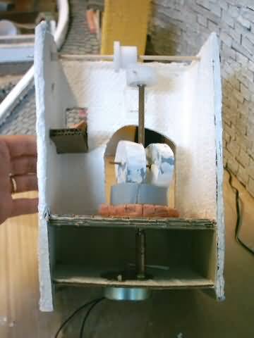

Un mulino dove girano le pale esterne e la macina all'interno realizzato
con un motorino di una stufa oscillante rotta che tramite ingranaggi

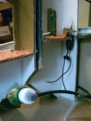

riporta i due movimenti alle pale ed alla macina. Un circuito idrico con
una classica pompetta che ha fatto ricircolare l'acqua alla fontana ed
al laghetto. |
| Unica pecca che non ho lavorato per
realizzare un fondale degno, ma era la prima volta che mi cimentavo
e la cosa è nata quasi per scherzo un anno fa sviluppandosi poi man
mano che costruivo i pezzi, per quest'anno sono soddisfatto della
realizzazione in quanto è piaciuto a chi lo ha visto ed hanno
apprezzato i |
| particolari anche quelli un pò più
nascosti. |
