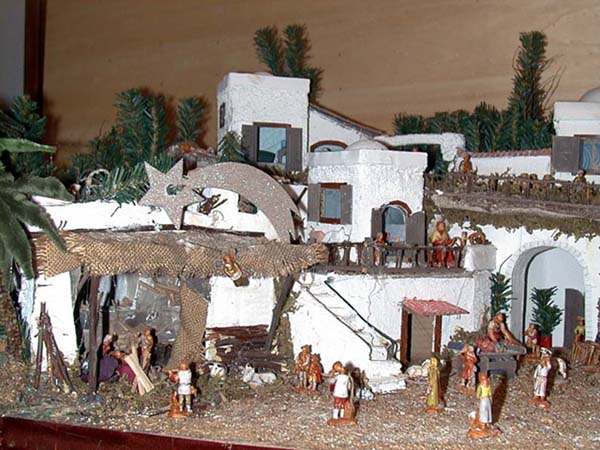

Nel rimettervi foto di un mio presepio vi
autorizzo - se lo riterrete opportuno - ad eventualmente pubblicarle sul vostro
interessante sito.

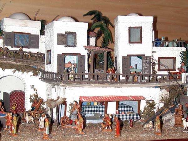

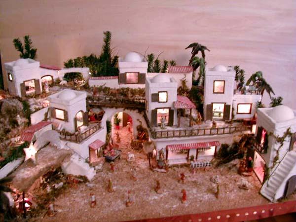

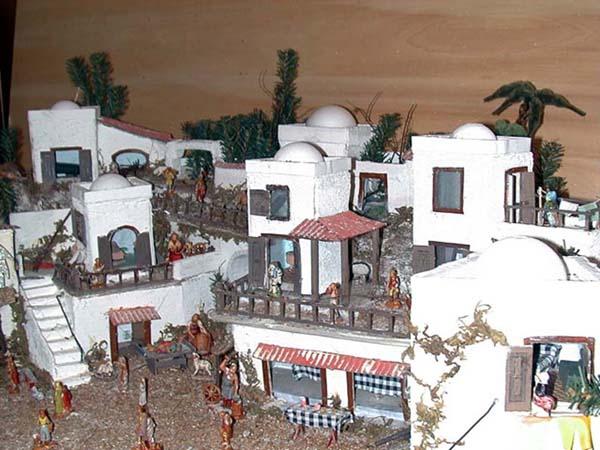

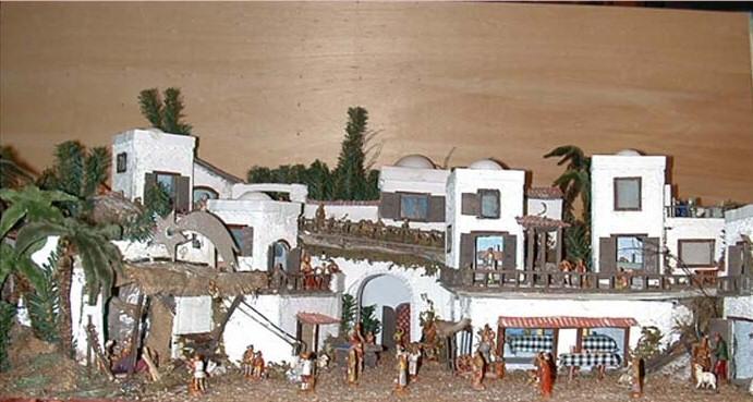

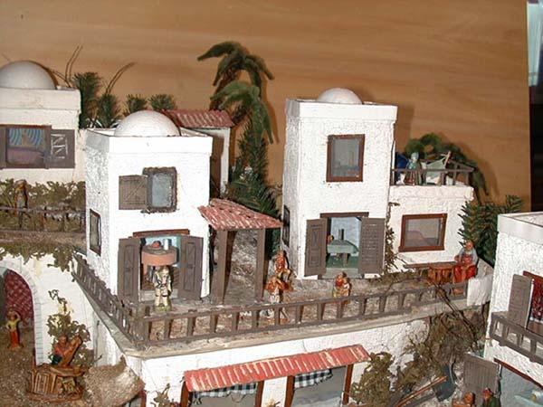

Trattasi di lavoro artigianalissimo - in cartone - da me - pensionato
settantacinquenne - elaborato con tanta passione.
Il presepio ha le seguenti dimensioni: m.1 X 0,60.

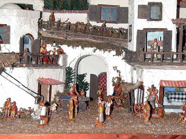

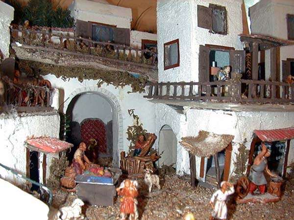

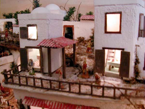

Le case sono state ottenute utilizzando comunissime scatole di cartone
(contenitori di saponette, di articoli per la casa, di medicinali, ecc.) alle quali
ho praticato delle aperture per porte e |
finestre; internamente ho applicato dei pezzi di carta
colorata , mentre per ottenere l'effetto a buccia di arancio per l'esterno v ho
applicato un leggero strato di stucco che - quando era ancora fresco - ho picchiettato con

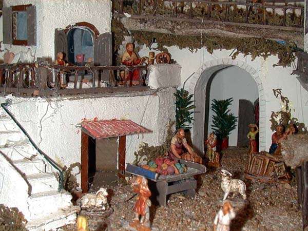

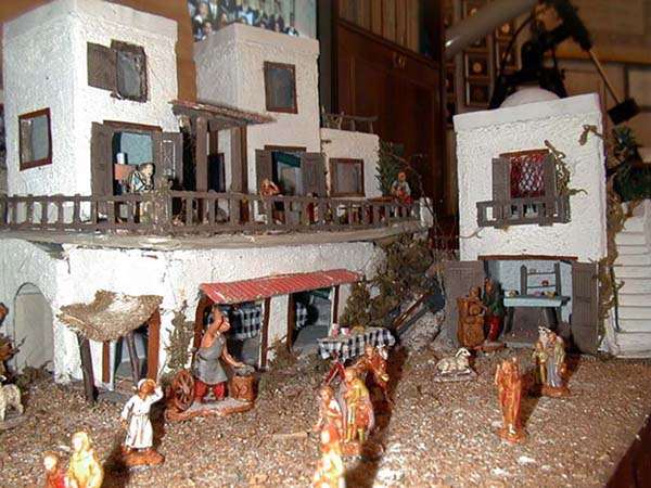

un dito. Anche le scale sono state ottenute da pezzi di cartoncino leggero ripiegato
a fisarmonica ; per le tegole ho usato del cartone doppio (quello |
| degli scatoloni) aperto longitudinalmente e
tinteggiato con colori ad acqua. |

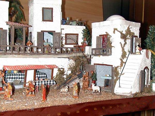

Le cupole delle abitazioni sono state eseguite tagliando a metà delle comuni sfere di
polistirolo, anche esse ricoperte con stucco.
L'arredamento interno ed esterno è stato anche esso eseguito con pezzettini di cartoncino
opportunamente ripiegato e tinteggiato. |

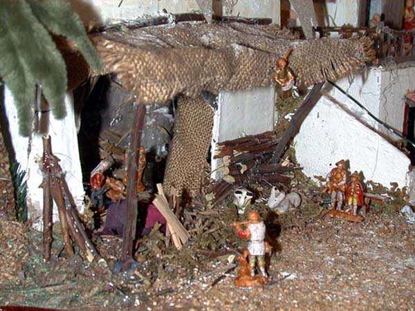

| Per gli alberi ho utilizzato dei rametti di abete
in plastica opportunamente tagliati, mentre per le ringhiere in legno ho usato dei
listellini che vengono comunemente usati per modellismo navale; le ringhiere in
metallo sono dei pezzettini di ferro filato. |

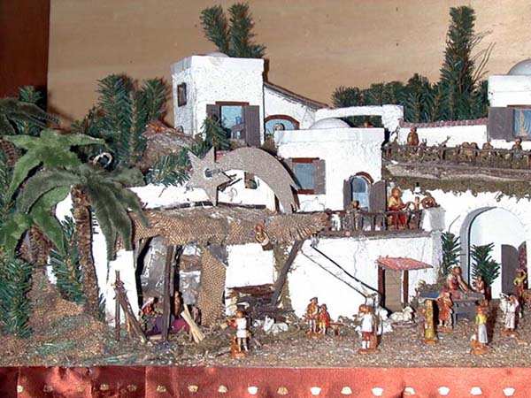

L'ondulazione del terreno è stato ottenuto con dei pezzi di
iuta imbevuti di vinavil ed opportunamente sagomati: una volta indurita, la colla
diventa dura come una roccia. |
| Come vedi (ricambio con piacere il
tu) il presepio è stato realizzato con solo un pò di fantasia e con materiale a costo
zero!!! L'unica spesa stà nelle statuine che ho dovuto acquistare. |
| Grazie per i tuoi complimenti, particolarmente
graditi, e di nuovo tanti cari auguri per il prossimo Natale. |
