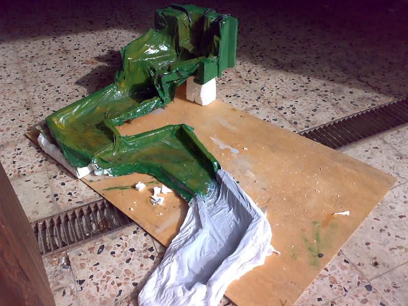

Inserito il - 14 gennaio 2010 : 13:24:51  Mostra Profilo Invia a mifo un Messaggio Privato  Rispondi Quotando
oggi vi posto il mio e del mio amico da ormai di più di 20 anni (sottobosco) passo passo della nostra cascatina.......
sembrerà lo stesso di vincenzo.... ma......:
Prendete del polistirolo, se polistirene meglio poichè più rigido e sporca meno, fateci un disegno del vostro torrente come volete che sia finito
clicca per ingrandire
92,85 KB
Tagliate il foglio disegnato come segue
103,5 KB
passate all'incollaggio dei pezzi del torrente ed uscirà questo:
ora avrete uno stampo dove adagerete dei fogli di vetroresina al 4%
Un calco in poche parole con la differenza di avere meno ingombro nel presepe, un materiale sicuramente che non perderà un fil d'acqua, per esperienza pluriennale la guaina và curata ogni anno altrimenti una piccola perditina e siete fritti.....
133,43 KB
120,12 KB
127,77 KB
162,41 KB
160,9 KB
168,76 KB
164,62 KB
e mentre eravamo a pranzo grandiosa scoperta x fare il laghetto che starà alla foce della nostra cascatina..... che noi abbiamo riprodotto il nostro fiume Chidro....
A breve altro passo passo.... non ve l'aspetterete mai..... senza utilizzare altra vetroresina che secondo noi ripeto è più sicura e duratura....
Nb.: consiglio che mentre state stendendo la vetroresina liquida di mettere un pò di vernice da noi scelta marroncina... così da cominciare a colorare il letto, in modo che successivamente il lavoro divenga più facile

ottimo!!!...io per fare la mia cascata-fiume-lago stendo un telo di plastica impermeabile (sacco dello sporco) lo ricopro completamente con silicone (non colla vinilica: non durerebbe un quarto d'ora)e prima che asciughi lo cospargo di sassolini(ottimi quelli per acquario!!!)...è 5 anni che riuso lo stesso fiume e non ha mai perso una goccia!!!...l'effetto è da 10 e lode...sembra vero...anche perchè è vero!!!...i sassolini fanno increspare l'acqua e il moto del fiume risulta più verosimile...viene benissimo!

Inserito il - 14 gennaio 2010 : 22:50:54  Mostra Profilo Invia a mifo un Messaggio Privato  Rispondi Quotando
Si il telo nero potrebbe andare bene... Ma non mi va di sfidare l'acqua e il destino... Meglio la resina x me... certo costa un po' ma lo fai una volta ed e' quella e fatta bene dura e serio no?

Inserito il - 14 gennaio 2010 : 23:07:53  Mostra Profilo Invia a mecc74 un Messaggio Privato  Rispondi Quotando
bella l'idea, ma la resa estetica non mi convince.
sottobosco
Città: manduria
475 Messaggi
Inserito il - 14 gennaio 2010 : 23:13:24  Mostra Profilo Invia a sottobosco un Messaggio Privato  Rispondi Quotando
quello và rifinito con ghiaia infatti mancano le altre foto, il tempo di asciugare la vetro.Dopodicchè verra separato il polistirolo e alluminio e resterà il fiume di vetroresina da limare e rifinire ai bordi.

ovvio è solo alla fase iniziale, bisogna finirlo di limare come dice il mio socio, e aggiungerci i particolari....... ora si possono solo notare le increspature..... l'alluminio fa parte dello stampo in modo che la resina non si attaccasse sul polistirene...

Domanda di DAVIDE MARONI:
"domanda, ci sono preferenze per il tessuto utilizzato???
e soprattutto devo farlo già sul posto o posso prepararlo e poi posizionarlo? ovviamente se poi il tessuto non si sia solidificato dopo i trattamenti, sarebbe la prima volta che creo un fiume così, di solito usiamo una sezione di tubo ma questa volta volevo cambiare.
grazie a tutti quelli che mi aiuteranno"
