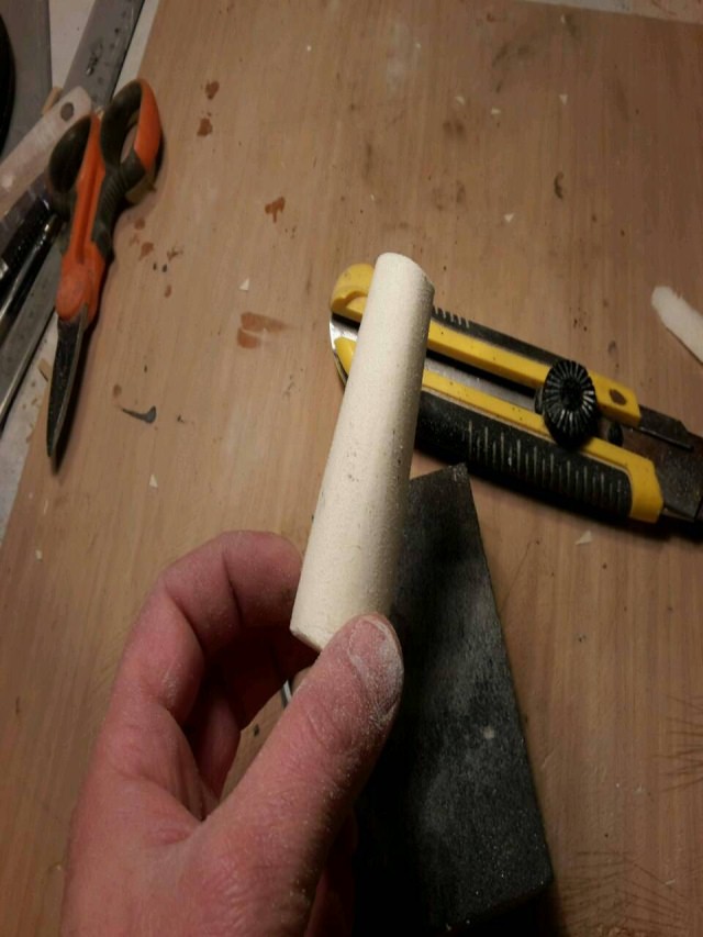

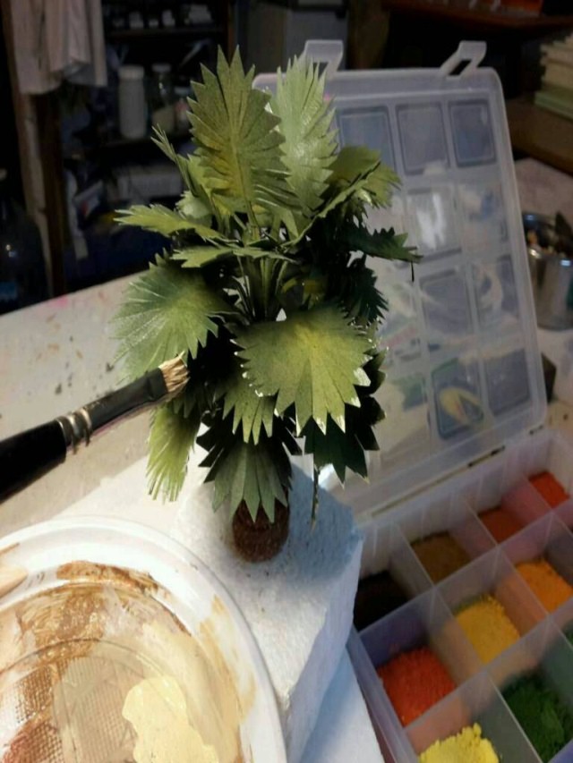

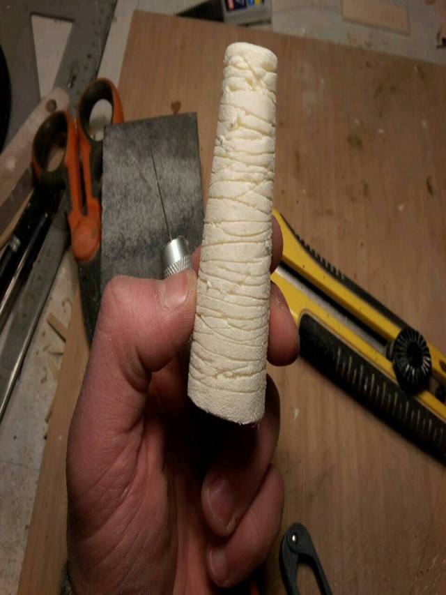

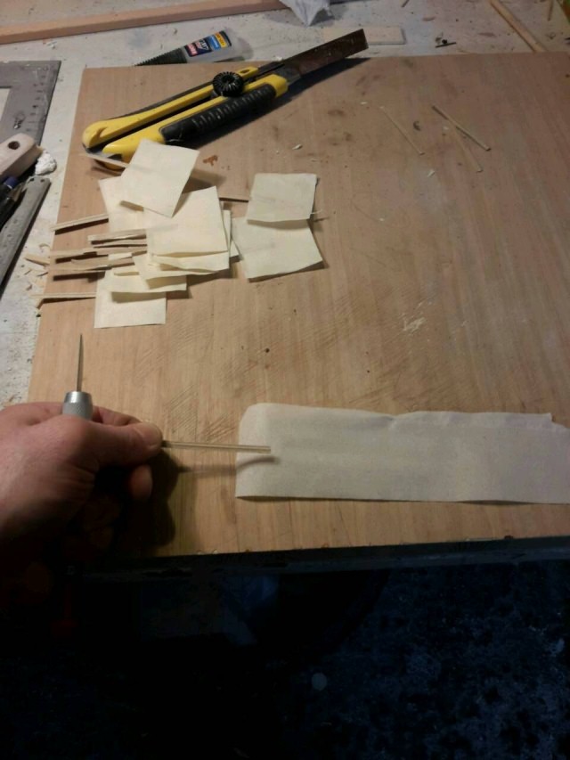

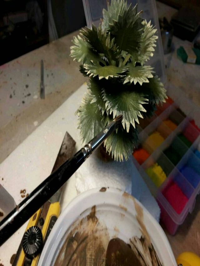

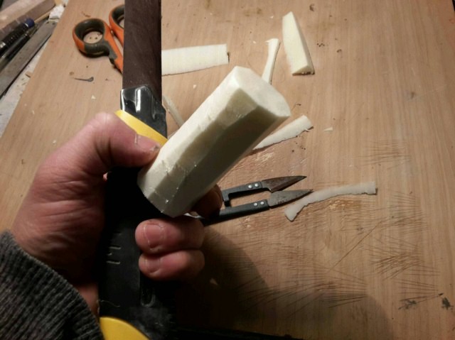

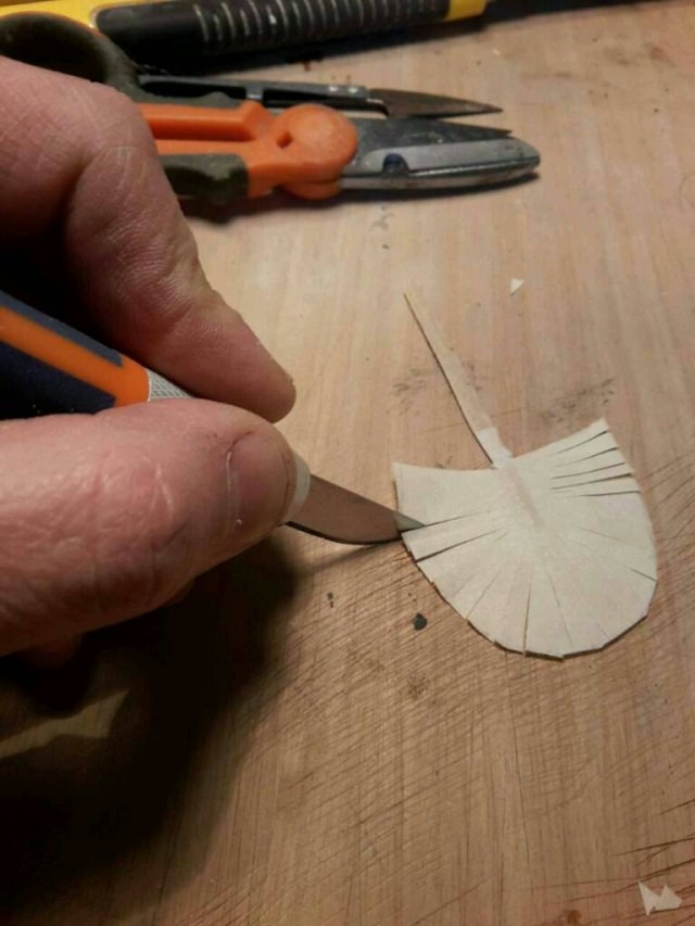

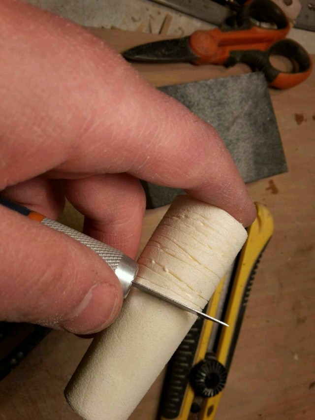

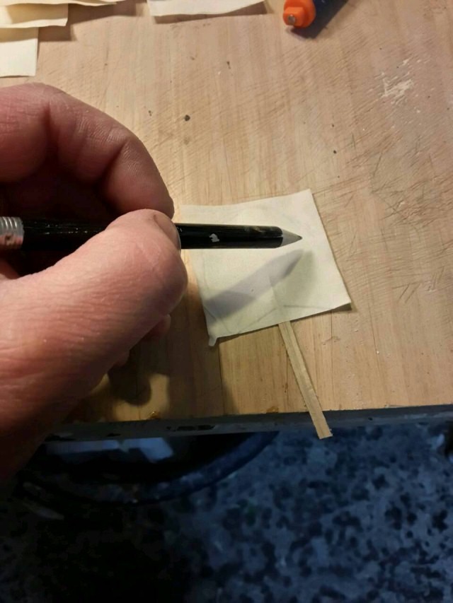

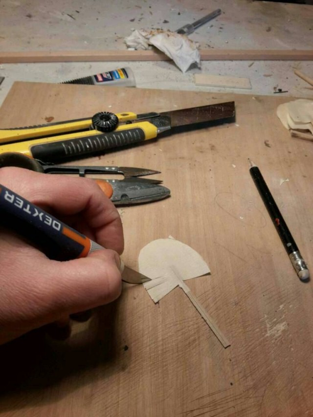

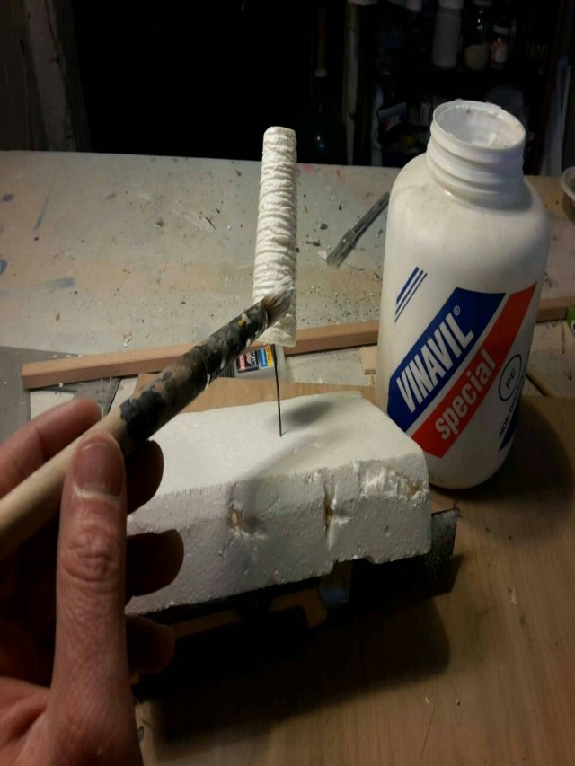

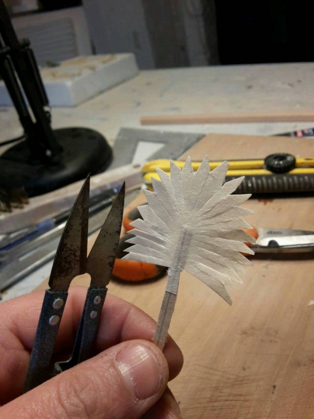

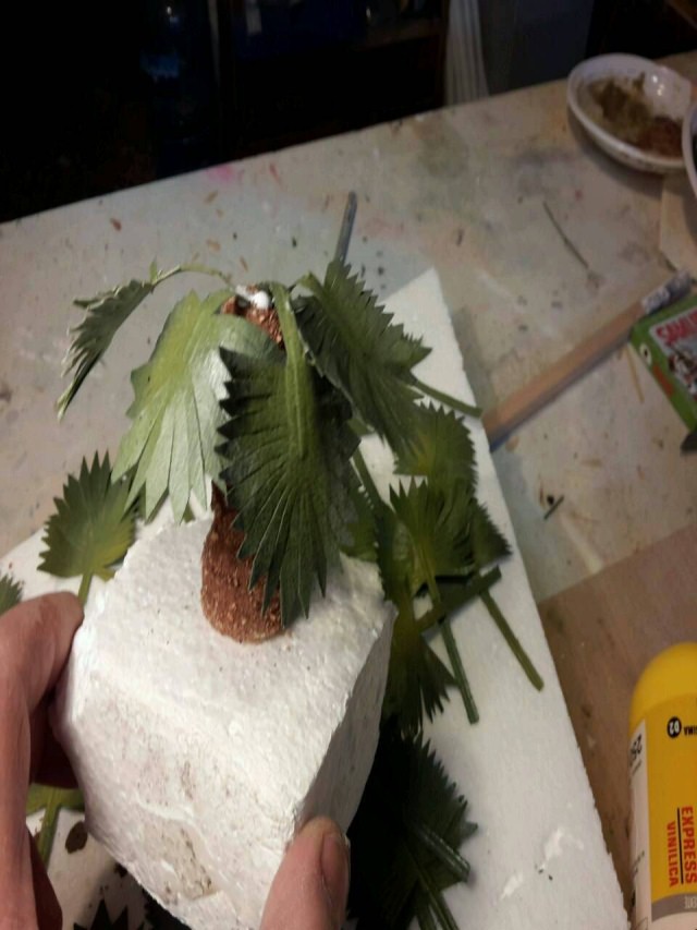

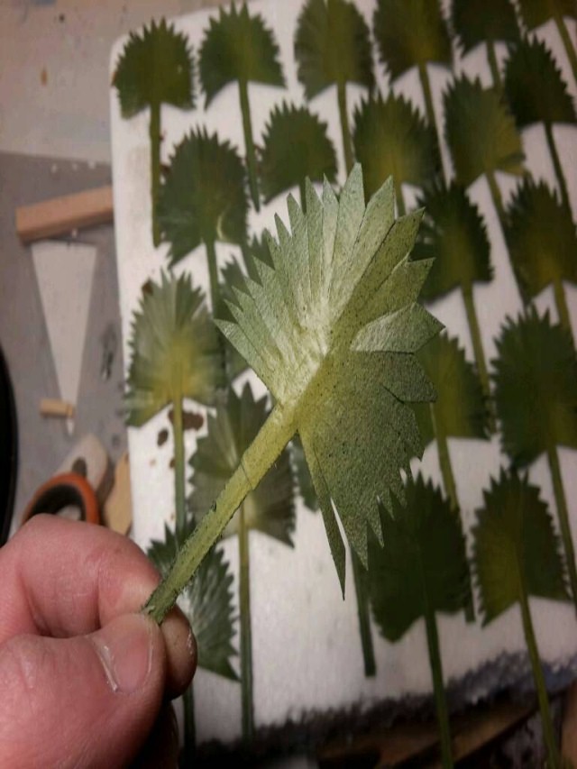

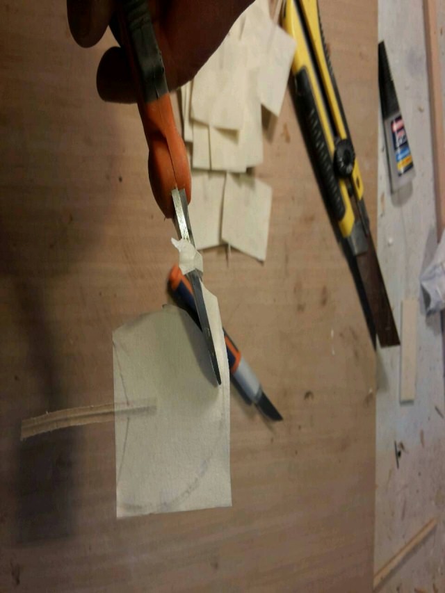

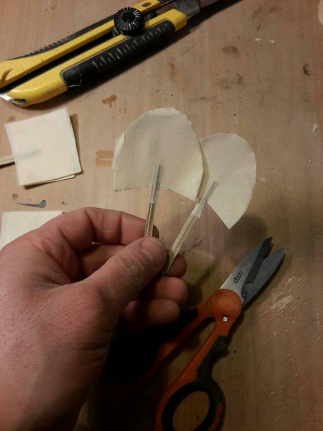

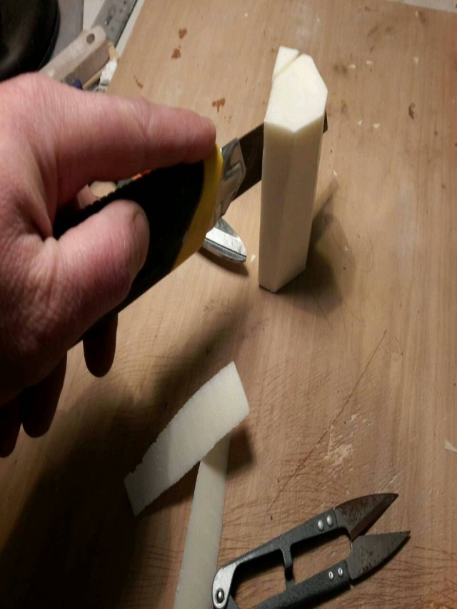

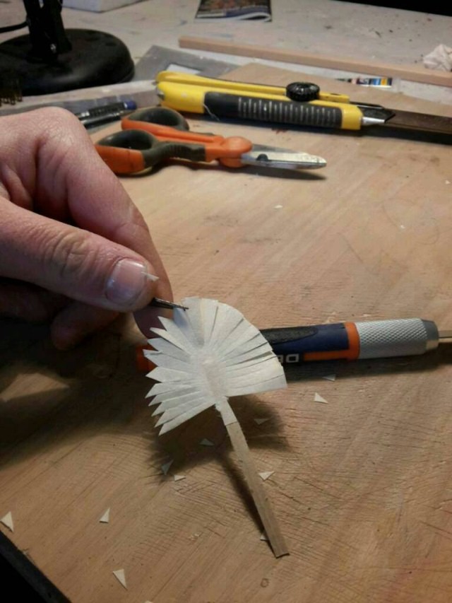

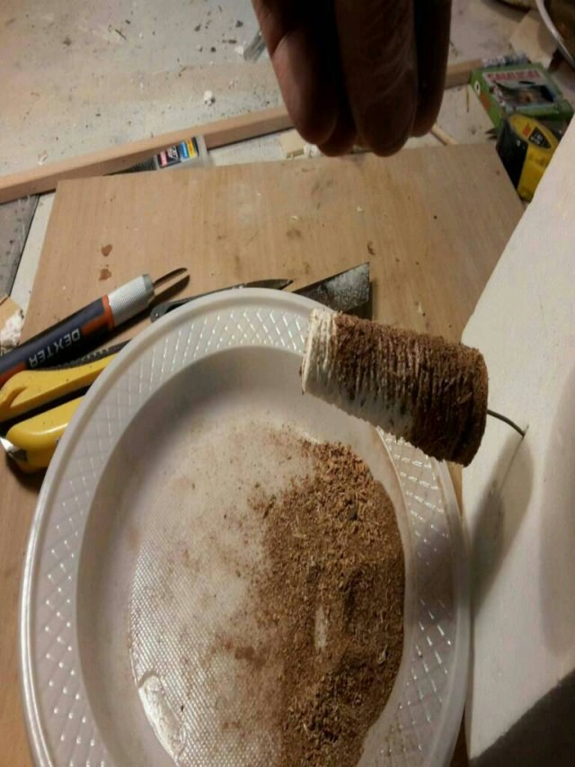

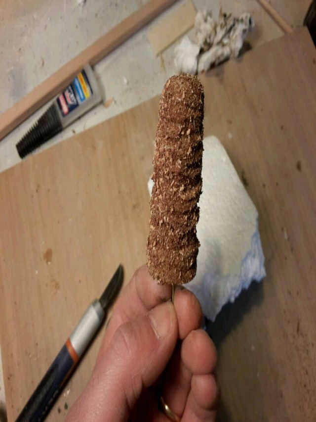

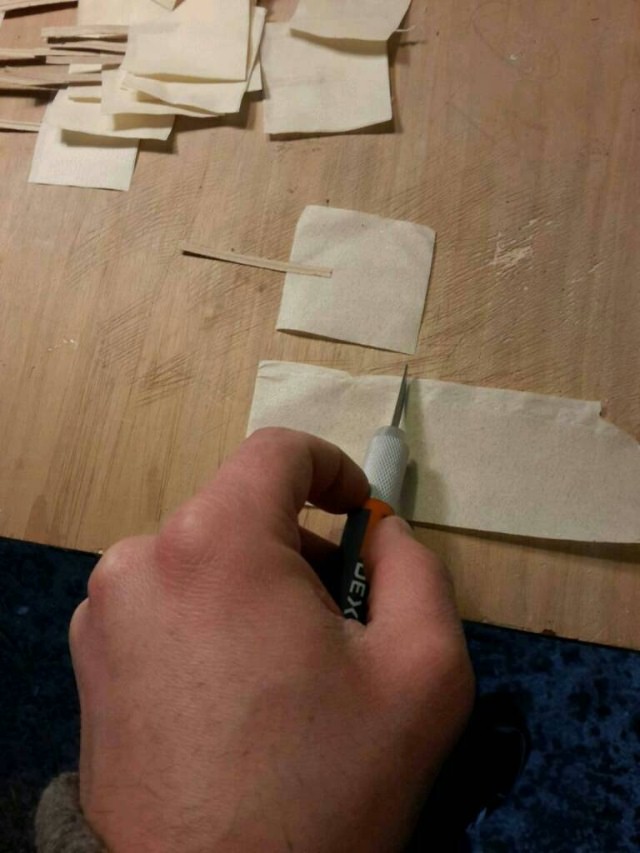

Salve amici voglio condividere con voi un breve passo passo sulla realizzazione di una palma washington. Scusate la qualità delle immagini ma le ho scattate con il cellulare. Spero di essere d'aiuto a tutti.

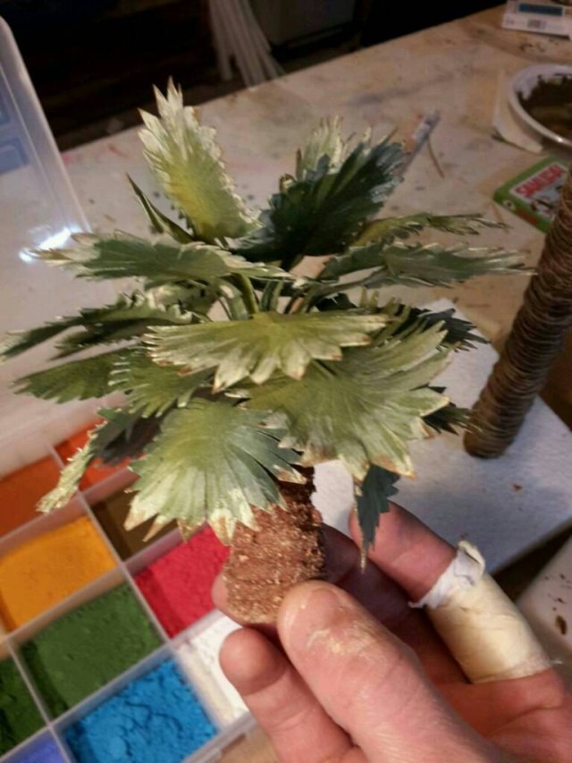

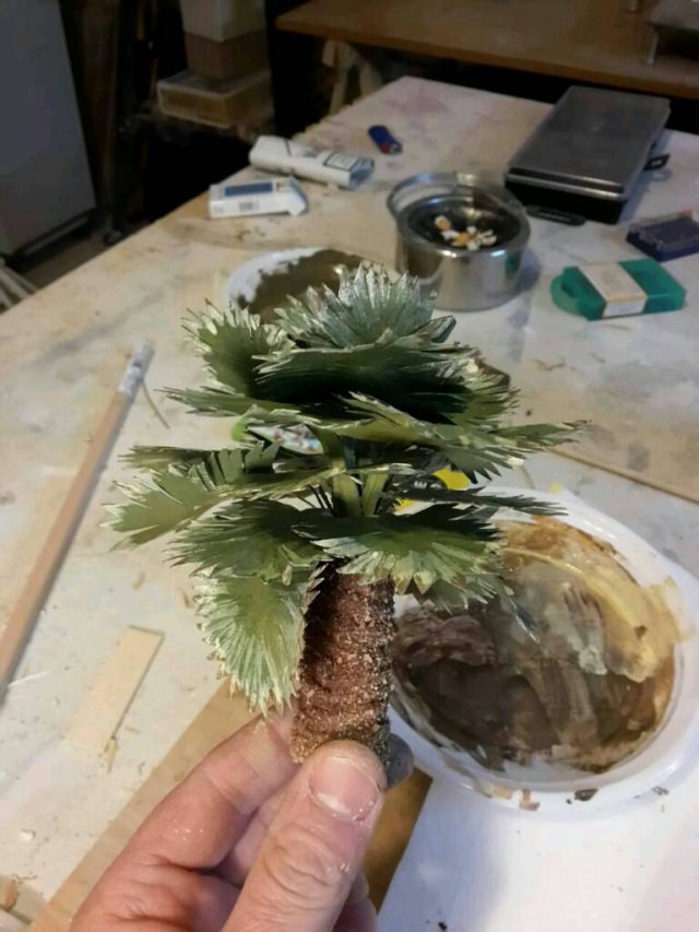

Questo è il risultato finale.
77,88 KB

Ciao Giuseppe. Buon passopasso, come inizio non c'è male, però a mio avviso ci sarebbero alcune cosette da migliorare: innanzi tutto le foglie dovrebbero essere più lanceolatee molto piu sottili; riguarderei la colorazione delle stesse, facendole molto più chiare e rivedrei il gambo che non è piatto ma tondo ovale. Per quanto riguarda il tronco -a mio avviso- potrebbe andare abbastanza bene, ma aumenterei molto gli interstizi tra le foglie tolte o tagliate.

In ogni caso, come partenza, la tua palma va abbastanza bene -a mio avviso- Bravo.
marco
P.s. : Che materiale hai usato???
