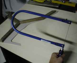

Io uso il seghetto da traforo (quello ad archetto per capirci). Il filo dentato è leggermene flessibile... molto comodo e meno impegnativo per tagliare le basette dei pastori. Allego foto.

Se sono in PVC, volendo(stando molto attenti) anche con un cutter, se in resina credo che il seghetto con lama da traforo sia una buona soluzione, se in terracotta non mi viene in mente molto altro che i miniutensili che citavi....
