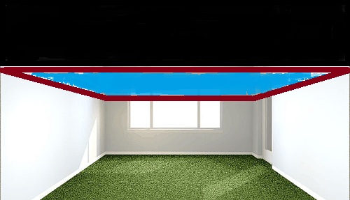

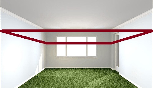

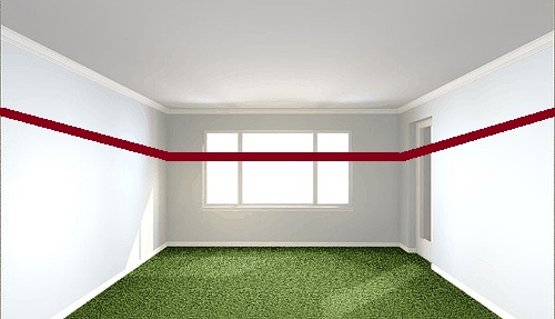

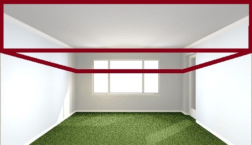

Dunque Carla, se ho capito bene, hai la necessità di abbassare il soffitto di una stanza...
Vediamo se con queste immagini riesco ad aiutarti...
Questa è la stanza:
clicca per ingrandire
50,82 KB
Io farei così:
Fisserei dei listelli su 3 pareti
40,78 KB

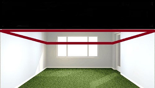

Poi un altro listello da parete a parete sul lato del boccascena
40,21 KB
A questo punto fisserei un altro listello sul soffitto e due laterali per creare un telaio sopra al boccascena
40,71 KB
Chiuderei la parte superiore del boccascena
36,39 KB

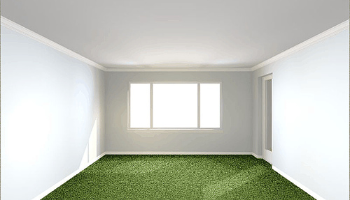

Ed infine fisserei il cielo (un telo bianco da colorare con luci, un telo già colorato, un sottile pannello di resina, Ecc)
37,2 KB
Spero di esserti stato d'aiuto e soprattutto di essere riuscito a spiegarmi

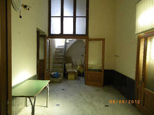

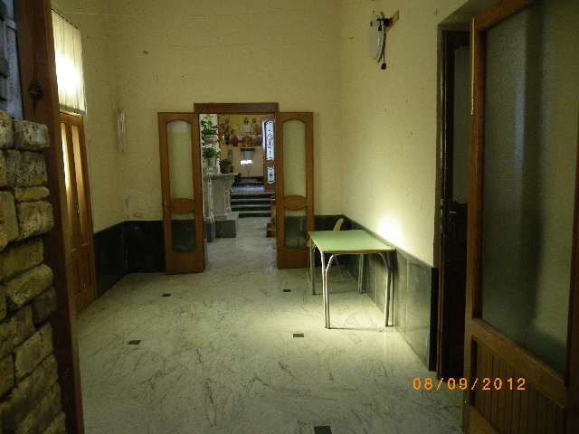

Devi sapere Codman che mio marito fa proprio lavori in cartongesso, e la soluzione da te proposta ci stavo già pensando, il mio dubbio è che vorrei creare un qualcosa a cupola perchè non posso creare un boccascena in quanto nel presepe ci si entra, nel senso che si entra dalla stanza e si esce dalla parte opposta.Mi sono spiegata? se la trovo ti posto una foto, e quindi non mi piace che se si guarda in alto si veda un soffitto quadrato

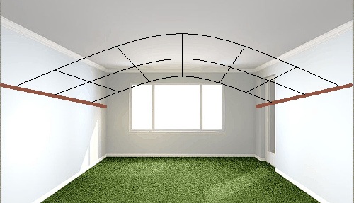

Mmhhhh... non so, c'è da pensare a qualcosa che sia leggero magari, ma solido.
Visto che le persone ci passano sotto dev'essere una struttura ineccepibile dal punto di vista della sicurezza...
Magari si potrebbe realizzare una volta a botte con dei tondini in ferro da muratura... e per il cielo ci sono quei rotoli di cartone sottile che usano i pittori.
Una volta realizzata la volta, sul posto, si potrebbe far appoggiare su dei listelli fissati con tasselli sui muri. E successivamente chiudere col cartone.
Ecco, magari per evitare di lavorare a testa in su il cartone lo potresti colorare prima.
Questa è una soluzione abbastanza economica... poi magari ti servirà una mano nel reperimento dei materiali e quando ci sarà da tagliare/piegare i tondini... ma non è molto complicato
Ecco... una cosa del genere...
