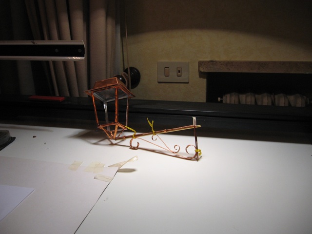

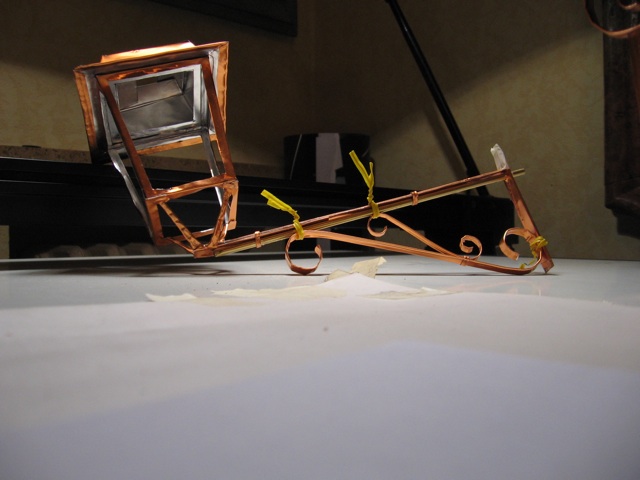

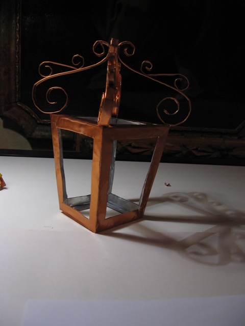

Inserito il - 16 settembre 2010 : 18:44:50  Mostra Profilo  Visita l'Homepage di fabiowarrior1 Invia a fabiowarrior1 un Messaggio Privato  Rispondi Quotando
http://www.dioramapresepe.com/come-costruire-un-presepe/
ps:i vetri sonofatti con la plastica di una custodia di CD opacizzato con diluente nitro
è un modo semplice per fare un lampione a braccio
Modificato da - fabiowarrior1 in Data 02 dicembre 2012 21:45:33
Inserito il - 16 settembre 2010 : 18:52:49  Mostra Profilo Invia a Paola62 un Messaggio Privato  Rispondi Quotando
il sopra del lampione si può fare anche in lamiera
clicca per ingrandire
47,44 KB

ciao Fabio,x i bracci dei lampioni cosa hai usato? romano
Inserito il - 16 settembre 2010 : 22:01:18  Mostra Profilo Invia a mecc74 un Messaggio Privato  Rispondi Quotando
E bravo fabio!
Inserito il - 16 settembre 2010 : 22:01:33  Mostra Profilo  Visita l'Homepage di fabiowarrior1 Invia a fabiowarrior1 un Messaggio Privato  Rispondi Quotando
esatto paola si può fare anche in lamierino,ma è limitato come materiale.....
ciao nico se vai in edicola molto probabilmente lo trovi anche da te. chiedi foglio di rame per bassorilievi e altorilievi.,.,.,
si è un lavoro nuovo .....
amico david grazie infinite!!!!
ciao romano allora per il braccio ho usato un tubicino di ottone... mentre per le "esse" è filo di ferro.....

Inserito il - 17 settembre 2010 : 00:46:05  Mostra Profilo Invia a massimo un Messaggio Privato  Rispondi Quotando
fabio sei una risorsa incredibile...mi dici come realizzi il "cappuccio" del lampioncino?

per dipingere il rame da sbalzo hai dovuto trattare con primer o simile?

Inserito il - 18 settembre 2010 : 13:08:57  Mostra Profilo  Visita l'Homepage di fabiowarrior1 Invia a fabiowarrior1 un Messaggio Privato  Rispondi Quotando
ciao massimo i cappucci sono di polistirene sagomati con filo a caldo , oppure a mano se si è capaci....

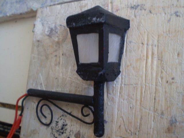

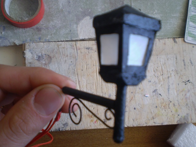

Vi faccio vedere un paio di lavoretti che ho realizzato con questa tecnica
Uno è una riproduzione in scala di una lanterna che avevo acquistato (da mettere in secondo piano)
63,75 KB
l'altro è un lampioncino a braccio.
71,72 KB
63,01 KB
Ero dubbioso sulla robustezza, ma una volta assemblato, il tutto è diventato bello rigido.
Le dimensioni?
il primo è alto circa 15cm.
Il secondo 8-9cm
grazie a Fabio per le dritte!

ciao fabio vecchio amico dai buon consigli volevo chiederti sul rame come fai ad incidere l'immagine del foglio

e poi scusami dove trovo il foglio di rame non riesco a reperirlo in nessun posto
Inserito il - 13 dicembre 2010 : 09:01:55  Mostra Profilo Invia a gb_ un Messaggio Privato  Rispondi Quotando
ti rispondo io esparco... il foglio è sottilissimo, se hai un cutter bene affilato è più che sufficiente. i contorni poi li puoi tagliare anche con le forbici!
Il rame lo trovi anche in cartoleria. È quello da incisioni "a sbalzo".
Che poi ovviamente -visto il costo ridottissimo- non è rame, deve essere alluminio o simile con un sottile strato ramato su una delle due facce

complimenti Fabio,molto bello,ma toglimi una curiosità,guardando le foto ho visto ke hai usato la colla x metalli,io nn l'ho mai usata,mi son sempre arrangiato col saldatore,ma col lamierino è 1 casino forse guardando te posso guadagnare anke tempoti ringrazio romano
Inserito il - 13 dicembre 2010 : 21:49:28  Mostra Profilo  Visita l'Homepage di fabiowarrior1 Invia a fabiowarrior1 un Messaggio Privato  Rispondi Quotando
ciao carissimo romano vai con la colla bi componente per metalli... vai sul sicuro una volta essiccata è un metallo!!!!!
e la cosa positiva e che non corrode il polistirene

Fabio 2 domande:
-la tua lanterna di che dimensioni è? anzi meglio, li sotto le statue da quanti cm sono?
-l'attak non l'attacca?

Luca io ho usato proprio l'attack!
(meglio ancora se in gel)

ciao fabio,ho solo una domanda da farti che tipo di materiale hai usato per fare i il vetro dei lampioni'GRAZIE

puoi anche usare l attak, ma secondo me è un pò meglio se gli usi assieme.
ovvero l attak per strutturare e volicizzare il tutto
la pasta ferro per renderlo resistente.......
fla il vetro è una semplice plastica(quelle della custodia dei CD ad esempio tagliata a misura e incollata
se la vuoi satinata basba carteggiarla con carta vetrata sottile da entrambi i lati

ciao fabio, volevo chiederti una cosa,
il tuo fantastico lampioncino sembra completamente chiuso da tutti i lati, ma questo non può essere un problema quando la lampada si riscalda?

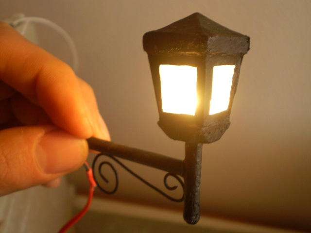

Inserito il - 17 marzo 2011 : 15:10:24  Mostra Profilo Invia a Cap. Harlock un Messaggio Privato  Rispondi Quotando
Ciao chek, provo a risponderti io in attesa di Fabio.
Chiaramente una lampada ad incandescenza in un ambiente così piccolo potrebbe anzi sicuramente avrebbe problemi di surriscaldamento.
Ci sono però alternative meno "calde" .
Ad esempio i led o le microlampade al neon che possono avere anche un gradevole tremolio.
Ciao.
Inserito il - 17 marzo 2011 : 17:49:54  Mostra Profilo  Visita l'Homepage di fabiowarrior1 Invia a fabiowarrior1 un Messaggio Privato  Rispondi Quotando
ciao chek i ntanti anni con le minilucciole,non ho mai avuto problemi onestamente.....
ma come dice cap harlok ci sono alternative non calde

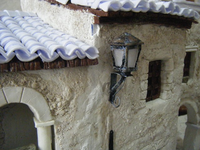

Inserito il - 20 marzo 2011 : 17:13:14  Mostra Profilo Invia a chek un Messaggio Privato  Rispondi Quotando
ho appena ultimato un lampioncino seguendo questo passo passo, invece del foglio di rame ho usato una lattina di cola, alla fine poi ho lasciato la parte di dietro (che non si vede perchè rivolta verso la parete) aperta perchè la mini luce emetteva un pò di calore, quindi ho pensato meglio evitare...
cosa ne pensate? vorrei chiedere consigli su come potrei invecchiarlo cioè che tonalità di colore.

Inserito il - 20 marzo 2011 : 19:13:21  Mostra Profilo Invia a il Montanaro un Messaggio Privato  Rispondi Quotando
Ciao Chek,
complimenti per il lavoro.
Vorrei esprimere il mio pensiero a proposito della lampada.
Allora, dalla foto mi sembra che emetta troppa luce, anche considerando quello che dici a proposito del calore che si sviluppa. Questo significa che la lampada è sovralimentata. In genere io preferisco sotto-alimentare questo tipo di lampade, per due motivi: scaldano poco e ti durano una vita.
Considera poi che, una volta montato il lampioncino nel presepe, sarà difficile in futuro sostituire la lampada in caso di bruciatura della stessa.
Inoltre, come nei film, la luce alla scena del presepio deve venire (possibilmente) da una luce più forte ma nascosta alla vista, mentre la luce dei lampioni deve essere fioca e di "contorno" alla scena. Cosa voglio dire? Non deve essere il lampione ad illuminare la scena ma la lampada più forte e devi accorgerti della presenza dei lampioni dolo guardandoli e non per la luce che emettono.
Una domanda tecnica: che tensione hanno le lampade ed a che tensione le alimenti?
Ciao e buon lavoro

Inserito il - 14 maggio 2012 : 16:20:32  Mostra Profilo Invia a lellone un Messaggio Privato  Rispondi Quotando
ciao a tutti
a distanza di tempo seguendo questo bellissimo passo passo di fabio ho realizzato questo lampioncino a braccio per il presepe che sto realizzando
non trovando i fogli di rame ho usato l'alluminio di una teglia da forno usa e getta che non e' un granchè ma e' cmq piu' resistente di una lattina... spero vi piacia

Inserito il - 14 maggio 2012 : 16:52:10  Mostra Profilo  Visita l'Homepage di fabiowarrior1 Invia a fabiowarrior1 un Messaggio Privato  Rispondi Quotando
noto con piacere che è stata utile questa guida.....
oltre ad essere un bel lampione
vedo degli edifici ben fatti hehehehe
