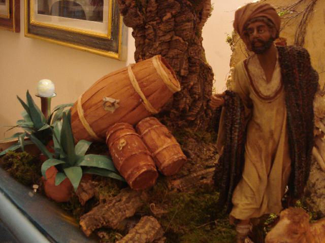

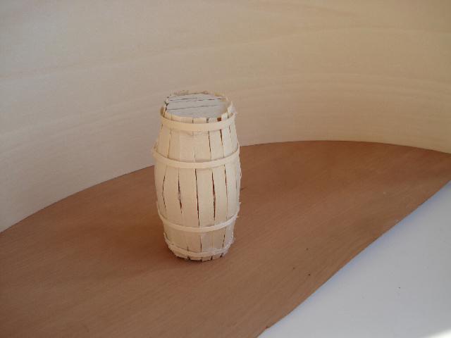

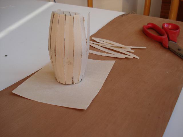

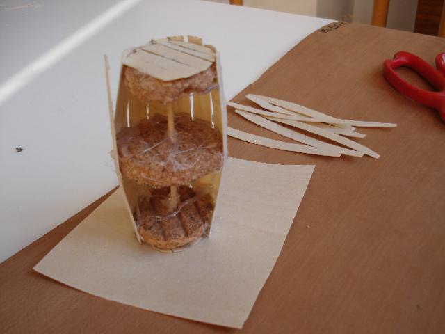

Ho provato la realizzazione di una botte utilizzando legno da impellicciatura sp 1 mm.
1 fase taglio e incollaggio
25,85 KB
22,32 KB
15,42 KB
2 fase stuccatura
[size=1
3 carteggiatura, colorazione e inserimento nel presepe
47,18 KB
