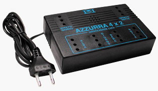

posseggo questa centralina e mi volevo chiedere se e possibile inserire un dispositivo per la musica

MA LA CENTRALINA E SUPPORTATA PER QUESTO?

la centralina NON è supportata per questo... ma con un po di ingenio ed impegno, si riesce a trovare una soluzione per tutto...
se il lettore cd si può distruggere, è possibile collegare i tasti del play e successivamente dello stop rispettivamente alla fase dell'alba/tramonto!

Inserito il - 18 settembre 2008 : 13:08:13  Mostra Profilo  Visita l'Homepage di katriele93 Invia a katriele93 un Messaggio Privato  Rispondi Quotando
la mia centralina e supportata per questo?
ecco i parametri della mia centralina
Alimentazione 220V
Dissolvenza Giorno 500W
Dissolvenza Sera 500W
Dissolvenza Notte 500W
Dissolvenza Alba 500W
Sincronizzata Giorno 200W
Sincronizzata Notte 200W
Durata intero ciclo 3’
Fusibile rapido 3,5A
nn e che si bruci?
