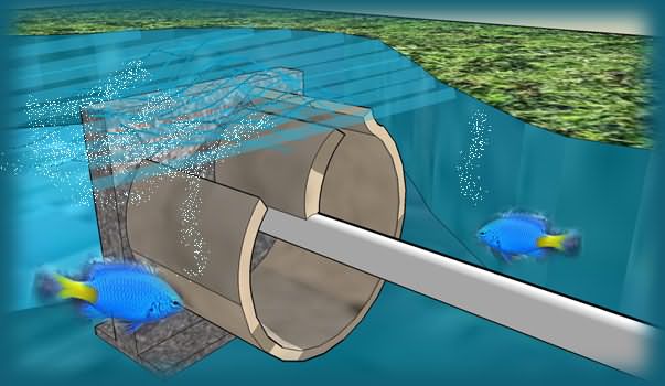

Este proyecto no esta probado, espero resulte.
puedo seguir en español?

senza offesa... ma traducetemi che roba è!
Inserito il - 16 settembre 2008 : 20:37:58  Mostra Profilo Invia a mecc74 un Messaggio Privato  Rispondi Quotando
A me sembra una pompa ad immersione collegata al cilindro tagliato per un quarto dentro al quale sono applicati, ad un albero, una girante che riceve una spinta dal flusso d'acqua spinto dalla pompa, che mette in movimento le due pale calettate all'albero che a loro volta dovrebbero, muovendo l'acqua, generare onde.Il cilindro deve stare appena sotto il livello dell'acqua.
Ho qualche dubbio che possa funzionare, personalmente sto studiando un altro sistema che forse sperimenteremo quest'anno, visto che rifaremo il lago.Se funziona vi dico.
Ma sentiamo cosa dice l'ideatore.
Modificato da - mecc74 in data 16 settembre 2008 22:36:26

Inserito il - 16 settembre 2008 : 22:16:38  Mostra Profilo  Visita l'Homepage di jacobrs Invia a jacobrs un Messaggio Privato  Rispondi Quotando
Bisogna interpetrarlo...Cmq se avro tempo proverà a realizzarlo...

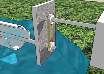

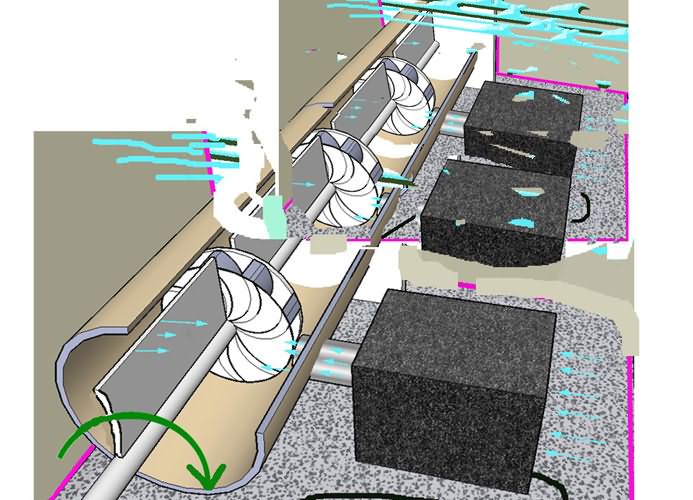

Con il vostro aiuto migliorare il progetto di
con su ayuda el proyecto sera mejorado.
reconosco el talento de los italianos para el diseño.

Inserito il - 17 settembre 2008 : 09:31:34  Mostra Profilo Invia a mecc74 un Messaggio Privato  Rispondi Quotando
Bisognerà valutare la resistenza delle pale in movimento.
L'idea di base mi sembra buona, ma perchè non usare un motore esterno collegato magari con una catena, anzichè pompe ad immersione.
Scusa tonalteca, ma non conosco lo spagnolo quindi scrivo in italiano.

L'idea della pala che gira è buona.
Però basta farla girare con un motore e una cinghia, senza tutto il resto.
La idea de funcionamiento de la pala es bueno.
Pero basta para ejecutarse como un motor y un cinturón, sin todo lo demás.

proprio così tonalteca!
Inserito il - 17 settembre 2008 : 20:03:48  Mostra Profilo Invia a mecc74 un Messaggio Privato  Rispondi Quotando
Esatto!!
La catena (come ho detto sopra) non mi convince, con una cinghia dentata dovrebbe essere ok.

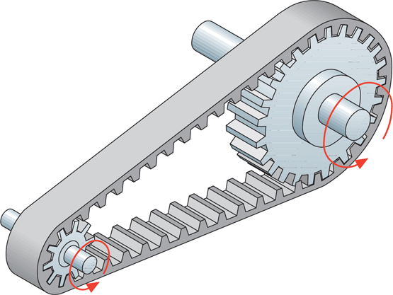

Inserito il - 18 settembre 2008 : 10:55:10  Mostra Profilo Invia a mecc74 un Messaggio Privato  Rispondi Quotando
Ho usato il traduttore di Google quindi mi scuso per gli errori non voluti.
He utilizado el traductor de Google así que me disculpo por los errores no deseados
Tienes que mantener la cadena fuera del agua por razones obvias de la roya, por lo tanto, hay que idear un sistema para mantener incluso para el cigüeñal. Es por eso que me dijo una correa dentada
Devi tenere la catena fuori dall'acqua per ovvi motivi di ruggine, di conseguenza devi elaborare un sistema di tenuta anche per l'albero motore. Ecco perchè ho detto una cinghia dentata

Inserito il - 18 settembre 2008 : 14:15:48  Mostra Profilo Invia a tonalteca un Messaggio Privato  Rispondi Quotando
correa dentada de gomma plastica
Inserito il - 18 settembre 2008 : 14:21:15  Mostra Profilo Invia a mecc74 un Messaggio Privato  Rispondi Quotando
Esatto!

Inserito il - 18 settembre 2008 : 14:45:39  Mostra Profilo Invia a mecc74 un Messaggio Privato  Rispondi Quotando
Esattamente. Così si evita lo slittamento della cinghia(l'acqua è un blando lubrificante) e possiamo trasmettere tutta la potenza del motore mettendo a bagno il sistema (escluso motore si intende)
Exactamente. Que evita el deslizamiento de la correa (el agua es un lubricante blando) y puede transmitir toda la potencia del motor de remojar el sistema (con exclusión de motor)

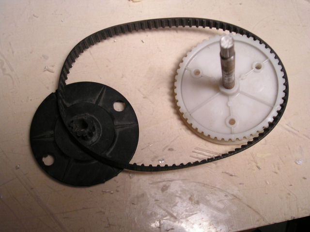

Inserito il - 18 settembre 2008 : 15:07:01  Mostra Profilo Invia a mecc74 un Messaggio Privato  Rispondi Quotando
Qualche settimana fa stavo per buttarlo via
53,73 KB
ruote dentate e cinghia recuperate da un robot da cucina non più fuzionante
Hace unas semanas fui lejos para buttarlo
las ruedas dentadas y correa recuperado de una mezcladora de alimentos ya no

Inserito il - 18 settembre 2008 : 22:08:56  Mostra Profilo Invia a mecc74 un Messaggio Privato  Rispondi Quotando
No, non è la foto del mio lavoro
ho fotografato dei pezzi che stavo per buttare nella spazzatura e che ora potrebbero tornare utili
No, hay una foto de mi trabajo
Me fotografiaron las piezas fui a tirar la basura y ahora podría volver beneficios
