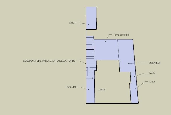

Ho visto che nessuno ha mai parlato di prospettiva su disegni in pianta...utile per trovare quanto saranno grandi le case (larghezza x lunghezza) nel nostro piano di lavoro.
Mi sono permesso di rendere noto a tutti voi quale è la tecnica che io adopero, in modo tale che qualcuno possa prendere spunto e di ricevere consigli su chi più è informato..
In questo esempio ho preso spunto da uno scorcio di Lendinara che andrò ad inserirlo in uno dei boccascena del presepe 2008.
27,24 KB

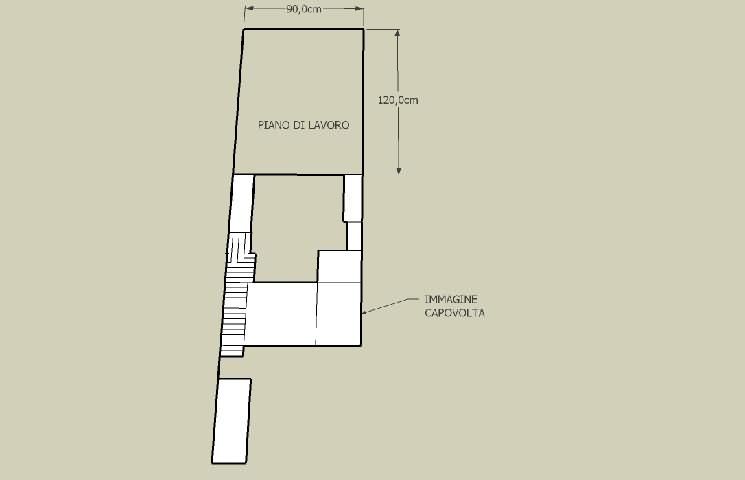

Il mio metodo per realizzare una buona prospettiva è partire da un disegno in pianta e adattato ad una scala di disegno adeguata.
Io per questa scena utilizzo statue da 30 cm in primo piano.
La scala che utilizzo è 1: 14 cioè una casa con larghezza 6 metri, nel presepe sarà 42,8 cm (praticamente si divide la misura reale dell'oggetto per 14)
14,1 KB

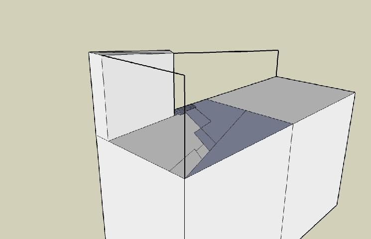

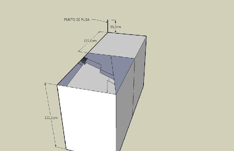

Una volta che ho disegnato in scala il lavoro che andrò a realizzare, capovolgiamo l'immagine e andiamo ad appoggiare l'immagine con il bordo del piano di lavoro.
11,61 KB

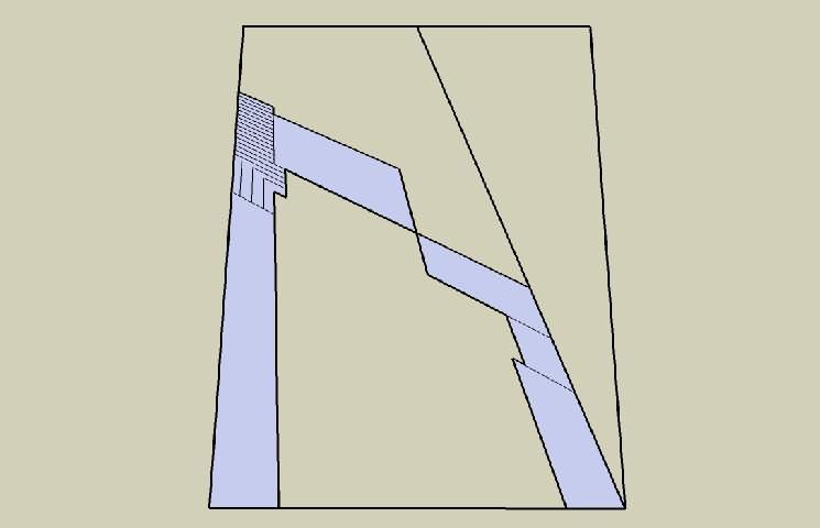

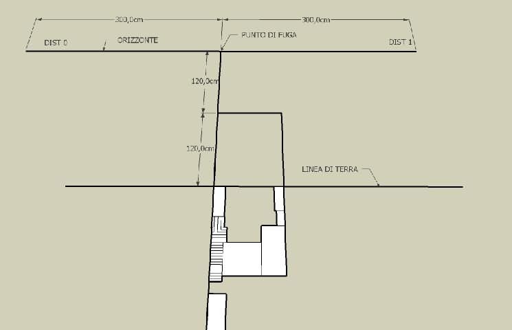

Questo incontro tra immagine e piano forma la nostra linea di terra, al doppio della distanza del piano abbiamo la linea di orizzonte nella quale andremo a individuare il punto di fuga ( solitamente è centrale ma nel mio caso essendo a sinistra dello spettatore l'ho preferito spostarlo, in modo tale da rendere la propsettiva reale pur non essendo di fronte al presepe).
Si dissano le distanze D0 E D1 nelle quali convergeranno le linee prospettiche anch'esse vanno messe a piacimento...bisogna fare delle prove per trovare la distanza giusta (ma questo lo si trova facilmente con un po' di pratica)...
14,74 KB

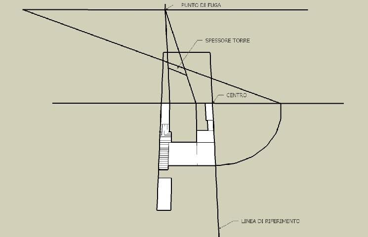

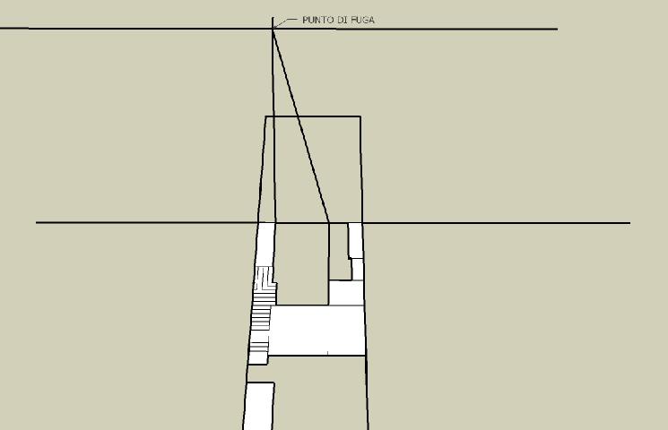

Come inizio voglio portare la torre nel piano di lavoro mettendola in prospettiva...portiamo il fronte torre sulla linea di terra attraverso delle linee e dal punto di fuga tracciamo le linee prospettiche al fronte della torre.
13,09 KB

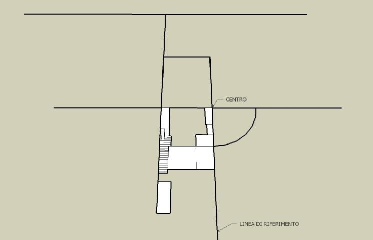

Portiamo perpendicolarmente alla linea di riferimento la linea del fronte torre che andremo a realizzare, e disegnare un semicerchio puntando in CENTRO e fino alla linea di terra e congiungere con il punto D0.
12,12 KB

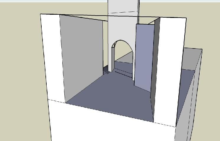

Andiamo a dargli la sua profondità
17,9 KB
Ora il metodo è uguale per tutte il disegno, fino ad ottenere questo risultato (non prendete paura, è anche per colpa di sketchup che è così brutto, lui tende già a mettere le figure in prospettiva
17,49 KB
