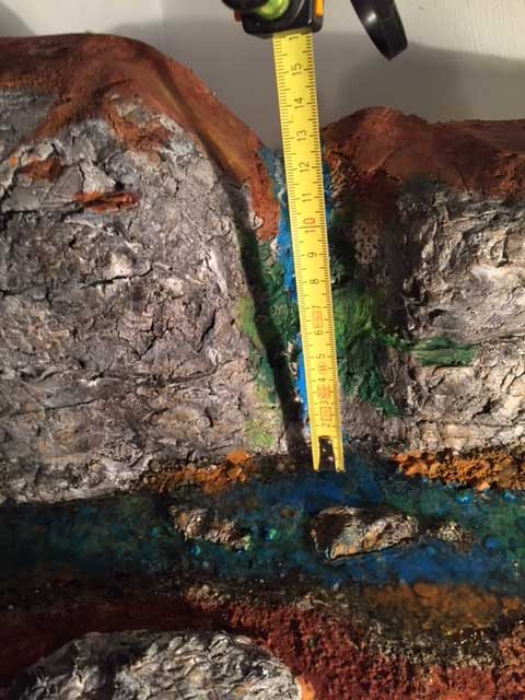

 52,1 KB Misuriamo l'altezza della parete su cui vogliamo fare la cascata

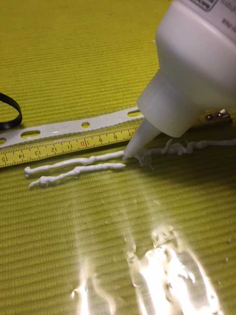

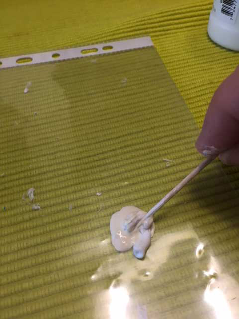

 23,73 KB Prepariamo una superficie di appoggio, che puo' anche essere una busta trasparente di quelle chiamate "Christal", molto comuni e che si trovano in ogni cartoleria. Poi facciamo tre striscie con la resina apposita ( la compro su internet, ma credo vada bene anche del silicone normale...)
 29,27 KB Notate che la cascata dovra' essere un paio di centimetri piu' lunga di quanto richiesto, per poterla poi attaccare alla parete ed al fondo.

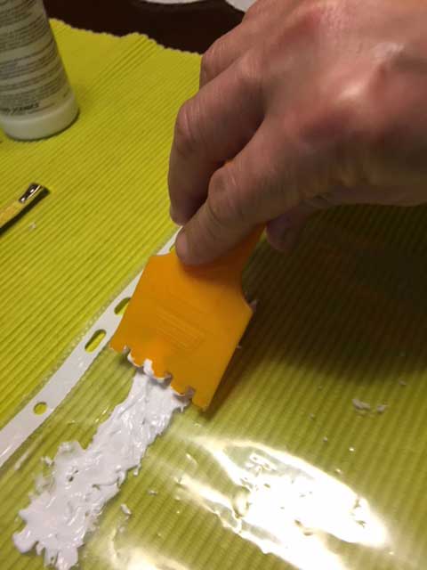

 24,62 KB Passiamo poi una spatolina per uniformare il tutto, facendo in modo di creare delle piccole creste sulla superficie come mostrato dal particolare della foto successiva:

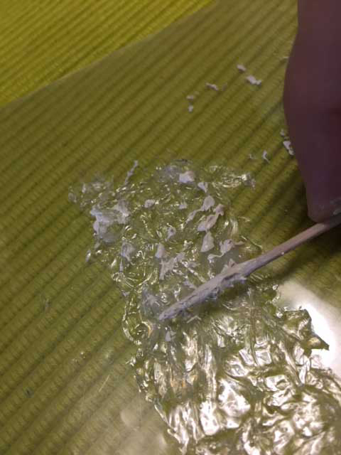

 84,21 KB Prepariamo poi una miscela con del bianco acrilico e di nuovo il prodotto che abbiamo usato per fare la cascata e con uno stuzzicadenti coloriamo le creste che abbiamo creato prima sulla superficie

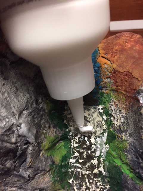

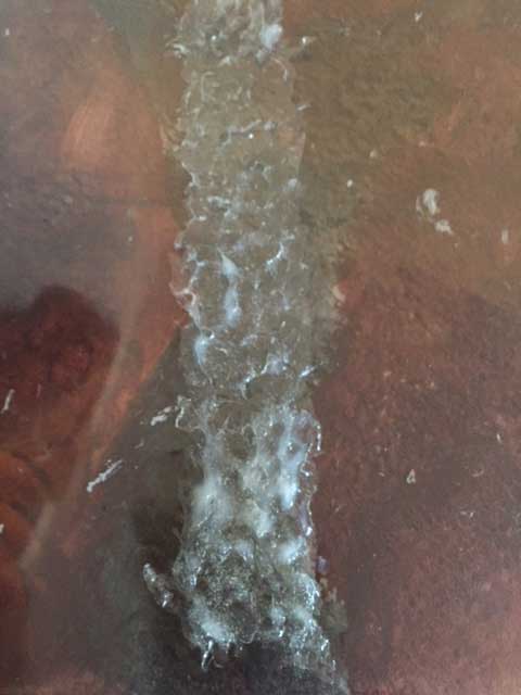

 37,31 KB Utilizzando nuovamente il prodotto usato per la cascata, mettiamone un po' sulla parte iniziale della cascata e incolliamola al supporto
 35,11 KB Con un dito cerchiamo di spargerne un po' anche prima della cascata, si crea cosi' un'effetto mosso che simula l'aumento di velocita' dell'acqua prima della cascata

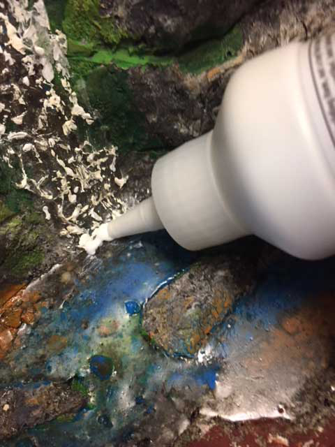

 126,1 KB Incolliamo allo stesso modo anche la parte inferiore della cascata, rifilandola se la lunghezza risulta eccessiva. Usando di nuovo il nostro prodotto, creiamo, dove cade la cascata, dei piccoli rialzi, che simuleranno poi la schiuma dell'acqua quando arriva sul fondo. Attendiamo che il tutto asciughi.

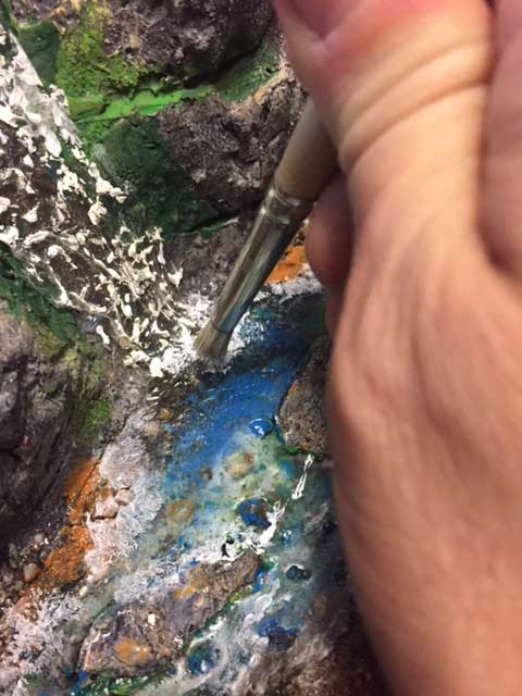

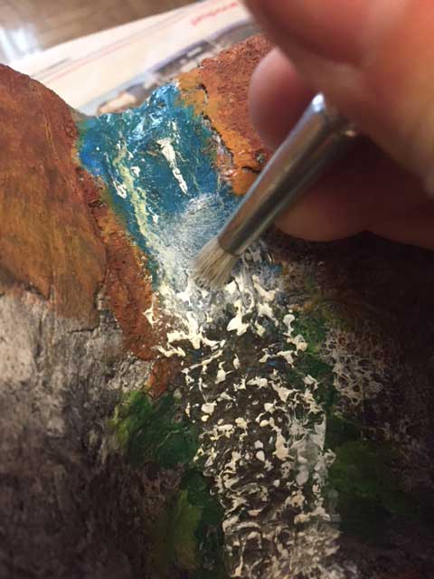

 138,93 KB Utilizzando un pennello da stencil (o uno a punta piatta, se non ce l'avete, che va benissimo uguale) Picchiettiamo del bianco utilizzando il pennello quasi asciutto per colorare la schiuma che avevamo creato prima, ricordate che deve essere di forma semicircolare, piu' carico vicino alla caduta dell'acqua e man mano piu' leggero per simulare l'onda che si esaurisce
 55,58 KB Ecco come dovrebbe venire... In questo caso la schiuma non e' centrata perche' il mio fiume ha una certa corrente, che sposta la schiuma.

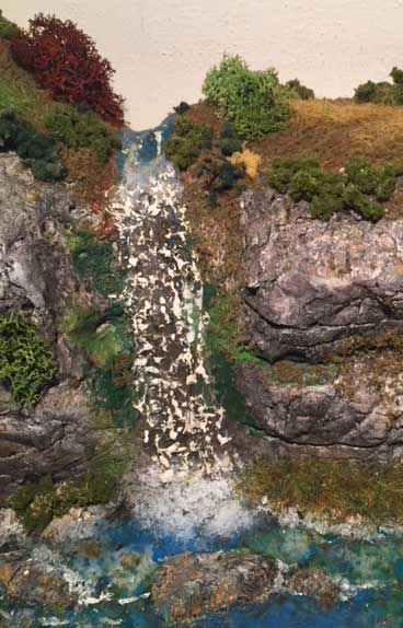

 176,79 KB Questo dovrebbe essere l'effetto finale, naturalmente poi e' possibile modificare ogni cosa, secondo la vostra necessita'. Grazie per avermi seguito fin qui, mi auguro possa esservi utile. Davide

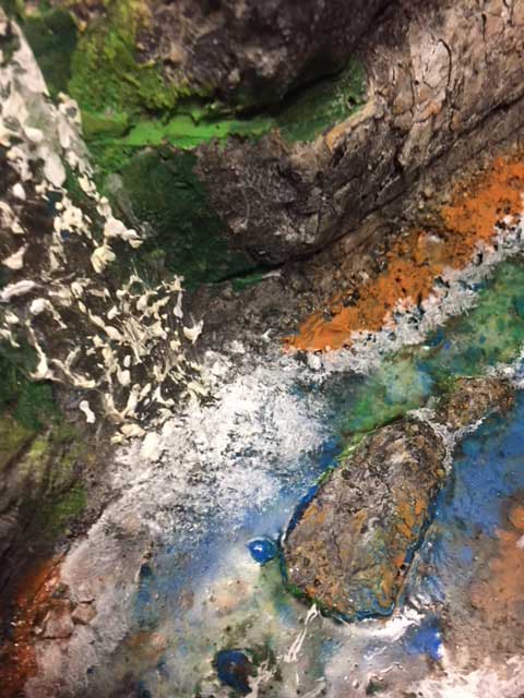

Inserito il - 14 febbraio 2018 : 21:14:14
Lo farò, Fabio, grazie per il consiglio! Domani carico la foto con il fiume finito...
 39,99 KB Ecco fatto, credo che sia decisamente meglio, che ne dite? |
