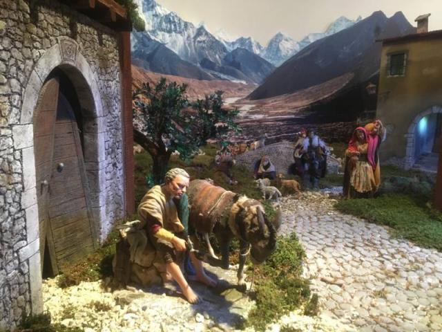

Buonasera a tutti,
come indicatomi da Skyrunner65, poichè avevo problemi nell'apertura delle foto, ho scaricato resizer per ridurne il formato, ora ho aperto questa discussione per provare se saranno visibili. In seguito potrò spiegarne le caratteristiche.
A presto.

Finalmente si vedono!
Ebbene, come già indicato nella mia presentazione, il presepe è tutto in polistirene,con i muri parte in pietra e parte con l'intonaco, infissi vari, il pozzo, la fontana, pilastri in mattoni, ecc. La lavorazione è molto varia in quanto opero sia a freddo, con strumenti comunissimi: giravite con angoli arrotondati, cutter a lama triangolare appuntita, minisaldatore con punte intercambiabili a temperatura variabile, pietra con spuntoni adeguati per variare la profondità e la rugosità delle pietre da modellare, una spazzola con fili metallici molto fitta per creare effetti di consunzione. Per l'illuminazione usiamo dei led, una centraline per simulare le varie fasi del giorno. Uso dello stucco per le giunture, specialmente sugli spigoli dei muri, mentre per la coloritura spazio dalle tempere, all'acrilico, ma con una preferenza per gli ossidi e le terre. Chiaramente inizio con un fondo uniforme scuro costituito da una miscela di blu oltremare, terra d'ombra bruciata e rosso carminio con vinavil incluso, variando con i toni più blu i piani più lontani. Ci sono poi dei personaggi in movimento, come l'uomo accanto al pozzo che sta azionando una pompa per l'acqua, ma quello non è opera mia perchè siamo una squadra di undici persone ognuno con le proprie specificità.
In grandi linee questo è quanto. Il presepe fino al 2 febbraio sarà visibile nella parrocchia di San Felice da Cantalice, nel quartiere di Centocelle a Roma.

ma fammi capire bene... quello sfondo lì che si vede cos'è?
è realizzato, è dipinto o è una foto??

Buonasera a tutti,
rispondo alla domanda di come è realizzato lo sfondo delle montagne: è un' immagine ripresa da internet e poichè uno dei collaboratori ha un'attività da grafico, stampa su qualsiasi materiale, in questo caso una lamina di plastica, mi sembra il forex, ha poi suddiviso i tre piani di cui è composta l'immagine scontornandone il cielo e quindi li abbiamo montati a pochi cm. uno dall'altro, dandogli un effetto di tridimensionalità molto realistico, considerando inoltre che lo sfondo è parabolico.

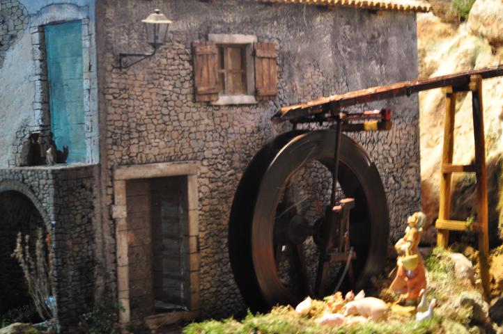

Se non vi annoio vorrei aggiungere anche altre immagini di presepi di anni precedenti, dove il polistirene la fa sempre da padrone: c'è un carretto che ho ripreso dalla realtà riportandolo in scala fatto con lamine di polistirene tagliate con una taglierina artigianale composta da un filo di tungsteno e che si può regolare in altezza con spessori che vanno da 1 mm. fino ai 2 cm.
C'è un presepe di Roma sparita in un mix di immagini riprese da acquerelli di E. Roesler Franz, attivo nella seconda metà dell'ottocento. Un'altro con una ruota di un mulino azionata come dal vero dall'acqua a caduta.Un presepe era ambientato nella piana di Assisi posto sullo sfondo e ripreso da un dipinto di Niccolò Alunno, dove ho riportato tutte le circa 150 tra case, chiese e Basilica di San Francesco. A un lato c'è anche la chiesa di San Damiano che san Francesco avrebbe dovuto ricostruire, così come l'interpretò Giotto nella serie di affreschi della Basilica Superiore. Era presente anche un frantoio funzionante.Tutti i personaggi avevano vestiti dell'epoca che le nostre mogli e parrocchiane si erano industriate a realizzare: un modo anche questo di fare comunità.Un'altra ambientazione era di un presepe palestinese dove sullo sfondo c'era un'immagine del lago di Tiberiade, sempre con la tecnica sopra descritta della stampa.
Ora lascio spazio alle immagini e vi saluto.
