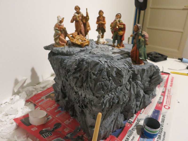

Inserito il - 17 dicembre 2017 : 23:55:24  Mostra Profilo Invia a Cepi85 un Messaggio Privato  Rispondi Quotando
seguo anche io la discussione, sono nella stessa situazione di gamgio

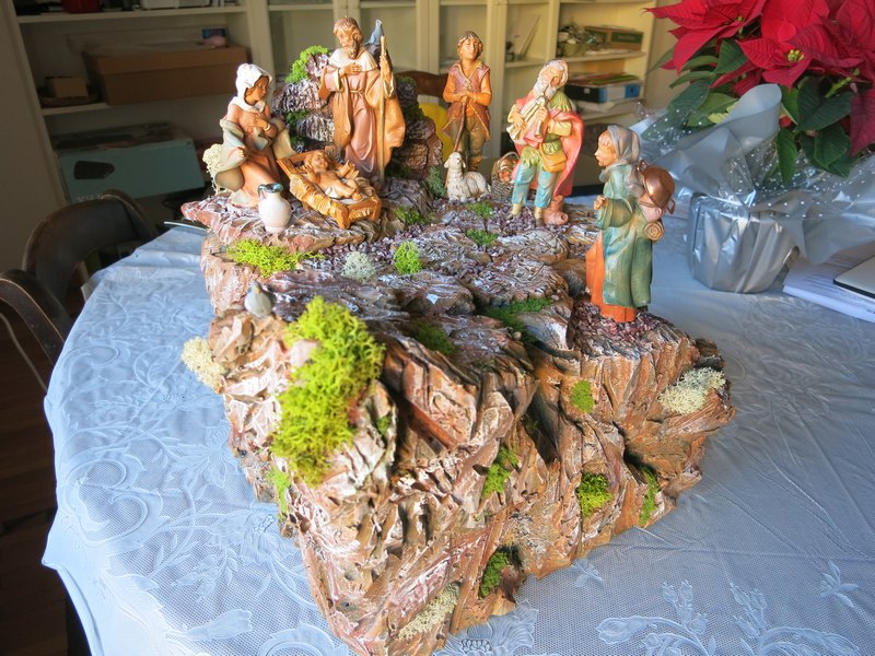

Inserito il - 03 gennaio 2018 : 18:49:41  Mostra Profilo Invia a Cepi85 un Messaggio Privato  Rispondi Quotando
questo è il mio risultato finale.
ho steso prima un grigio scuro per fare il fondo, poi un terre di siena e via via ho passato altri strati di colore di intesita diverse. il risultato non mi piace, ma è cioò che riesco a fare
164,2 KB
Davidediviu
Città: Viu'
331 Messaggi
Inserito il - 04 gennaio 2018 : 13:09:35  Mostra Profilo  Visita l'Homepage di Davidediviu Invia a Davidediviu un Messaggio Privato  Rispondi Quotando
Hai provato a seguire il tutorial di cui avevo messo il link? Potrebbe essere un'idea.... Comunque i colpi di luce che hai atto a me piacciono parecchio!
