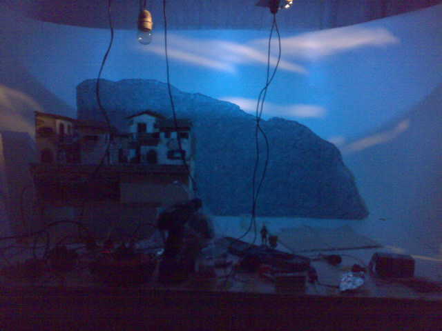

allora per quanto riguarda l'illuminazione del cielo io lo illumino con dei faretti alogeni da 150 watt FRONTALMENTE applicando la gelatina blu pavone avnti.
fondale non illuminato
50,37 KB
fondale illuminato frontalmente con il faretto alogeno con avanti la gelatina

un consiglio che posso darti per avere un buon cielo è innanzitutto provare tante volte.
e poi dopo aver illuminato frontalmente il cielo con il faretto alogeno (ad una distanza non inferiore ad 1 metro) dalla base del cielo fai partire altre lampadine che danno una tonalità diversa alla base del cielo (poco potenti 40 watt max) e soprattutto se disponi di una centralina dai lati metti una lampada rossa per il tramonto e dal lato opposto una lampadina arancione per l'alba.
