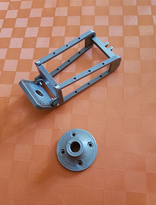

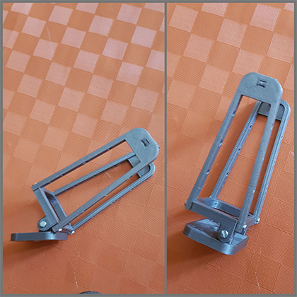

Ciao a tutti. Sto umilmente provando a copiare i personaggi creati da "magicopresepe". In particolare voglio provare a copiare il suo arrotino. I due pezzi che ho gia' realizzato sono il busto e la base, essi andranno collegati con un pezzetto di barra filettata (e qui chiedo aiuto per la lunghezza, sono zero con le proporzioni del corpo umano). Il pezzo della base sara' fisso, il busto ruoterà a destra e sinistra. Appena avro' dei file definitivi li mettero' in free download, cosi' se qualcuno vuole stamparli puo' farlo. Premetto che essendo un primo prototipo, i pezzi li ho stampanti con una qualita' molto bassa. Vi lascio qualche foto. Vorrei qualche commento o suggerimento.
123,21 KB
165,1 KB
177,12 KB
saluti da giovane...

3772 Messaggi
Inserito il - 08 maggio 2017 : 22:09:17  Mostra Profilo Invia a mecc74 un Messaggio Privato  Rispondi Quotando
Molto bene!!!!

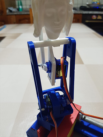

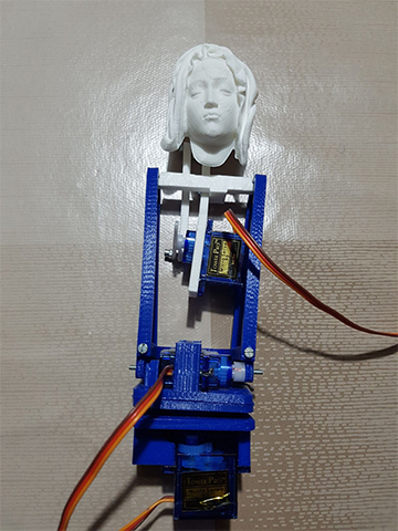

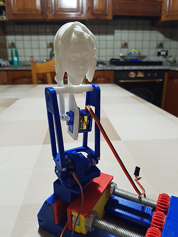

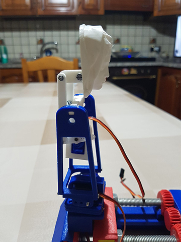

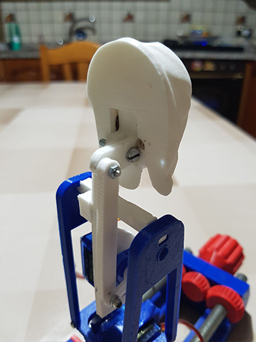

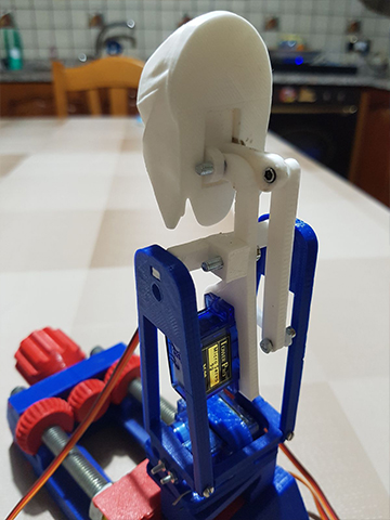

Ho aggiunto il movimento della testa. E' indipendente dagli altri e gestito attraverso un microservo dedicato. Allego il video e le foto e aspetto i vostri commenti e/o suggerimenti!
https://www.youtube.com/watch?v=jV2ZSUjZJrQ&feature=youtu.be
160,13 KB
129,78 KB
142,83 KB
124,3 KB
135,73 KB
152,67 KB
Modificato da - giovane in data 06 dicembre 2017 18:18:09
3772 Messaggi
Inserito il - 06 dicembre 2017 : 18:22:30  Mostra Profilo Invia a mecc74 un Messaggio Privato  Rispondi Quotando
il servo non sarà mica un HS-55??
Comunque complimenti
giovane
Prov.: Palermo
Città: prizzi
208 Messaggi
Inserito il - 06 dicembre 2017 : 18:29:50  Mostra Profilo Invia a giovane un Messaggio Privato  Rispondi Quotando
Messaggio inserito da mecc74
Gli HS-55 sono della Hitec, io invece uso gli SG90 che sono della Tower Pro. Sono Identici praticamente...
Grazie per i complimenti Spero di riuscire finalmente a creare qualcosa di bello!
