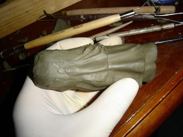

Come promesso iniziamo una lezione passo-passo sul modellato delle statue.
Alcuni anni fà iniziando un percorso personale di modellazione (sono completamente autodidatta) contattai alcuni scultori siciliani per avere indicazione su come iniziare a modellare.
Uno scultore anziano di nota fama mi disse: vuoi modellare? vuoi diventare un bravo scultore? Prendi carta e penna e inizia a disegnare! All'inizio non capii, la cosa strana? ...mi è sembrato per un istante di entrare nel set di un film..."dai la cera, leva la cera" - ma con il passare del tempo ho capito il significato. Il disegnare significa mettere su carta quello che si ha in testa, significa avere piena padronanza delle visioni prospettiche di un oggetto,.... significa avere padronanza delle proporzioni! ....quindi.....
69,41 KB
91,04 KB
19,57 KB
17,55 KB
....rigiro per prima cosa questo consiglio!

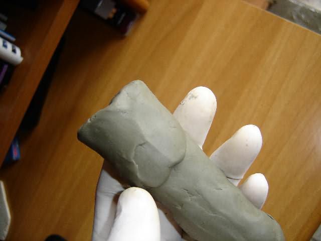

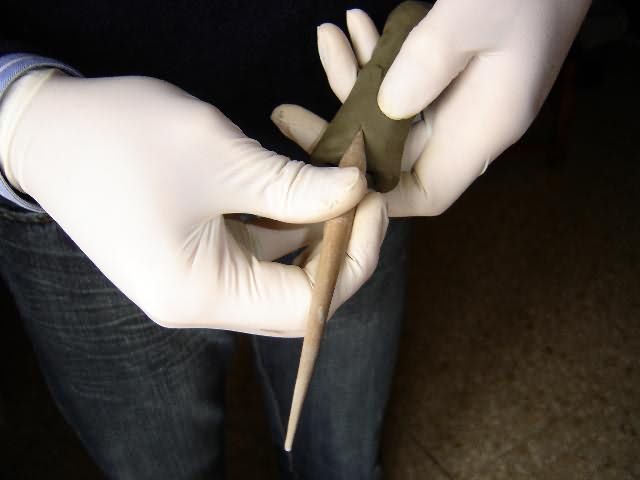

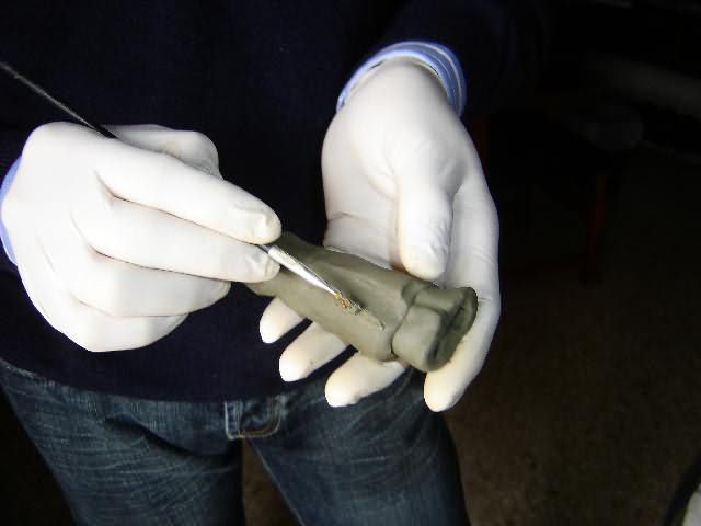

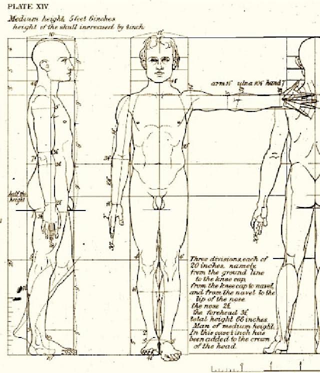

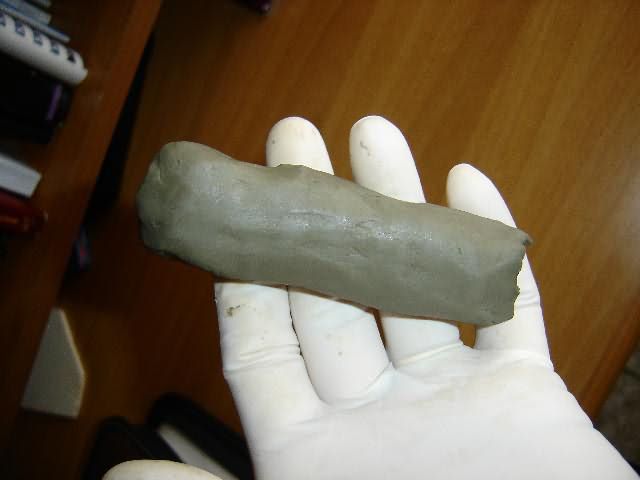

....prendiamo ora un tronchetto di argilla dell'altezza del personaggio che vorremo realizzare (esluso testa e piedi)
25,76 KB

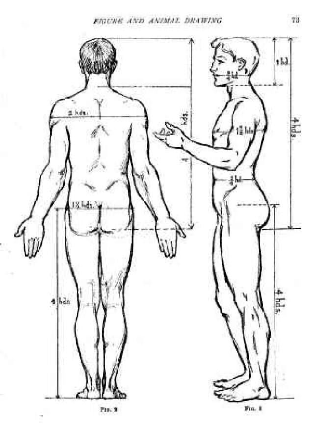

se avete problemi con le dimensioni createvi uno scheletro di ferro con due fili e proporzionate il corpo
23,33 KB

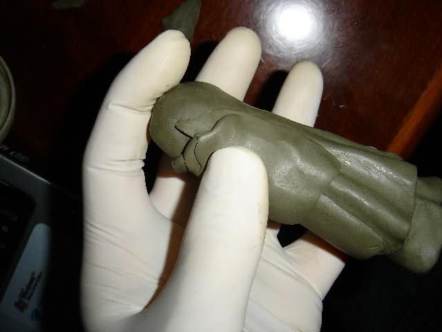

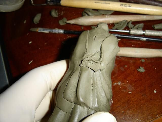

il personaggio che realizzereo avrà una sottotunica, una tunica e un giacchino - iniziamo con la parte sottostante
26,36 KB

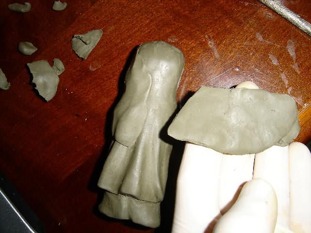

create qualche piega ala tunica
25,49 KB

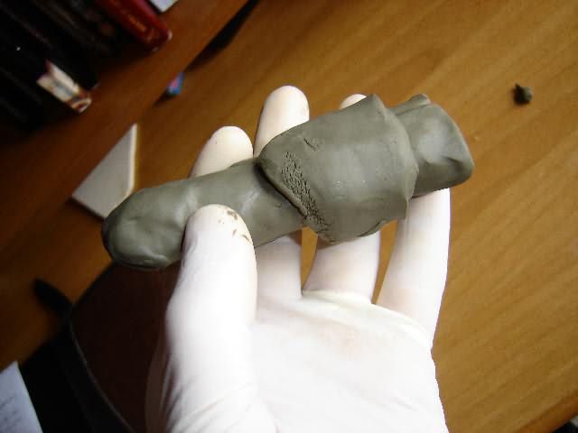

prendete ora dell'argilla per iniziare a creare la tunica
40,86 KB
26,06 KB

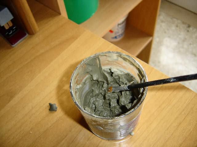

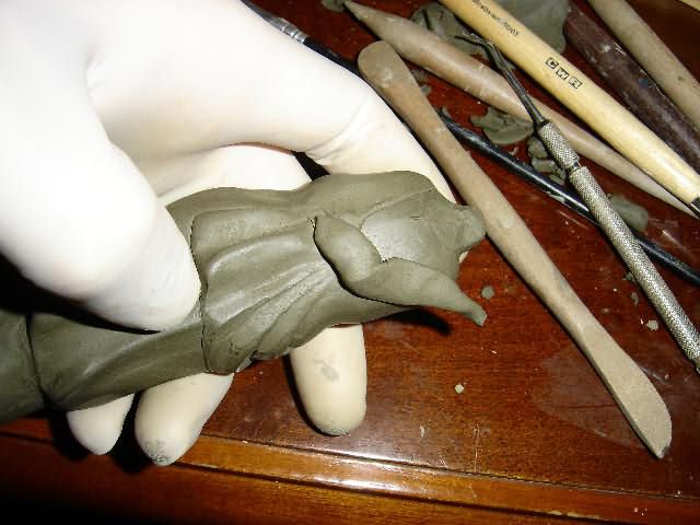

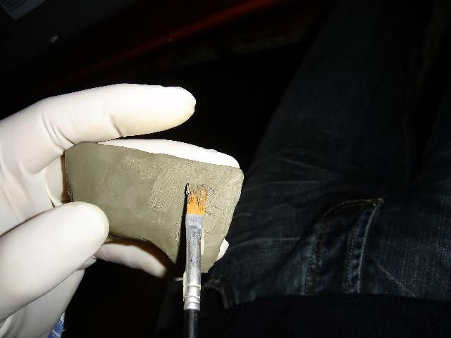

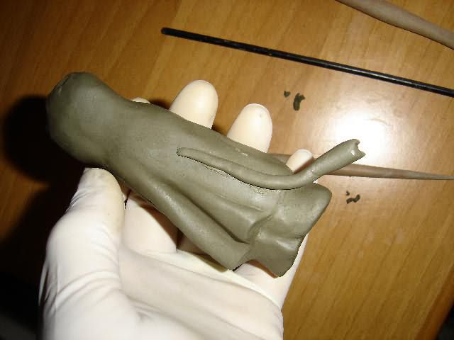

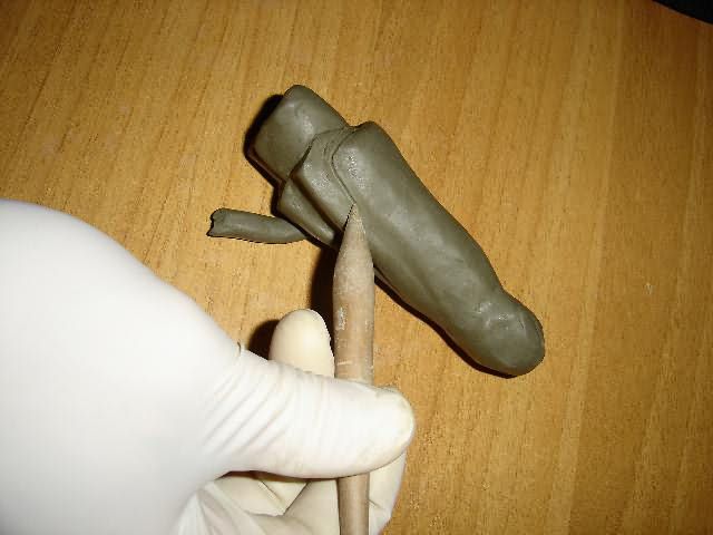

il pezzo come tutti gli altri và attaccato con barbotina (argilla sciolta)
40 KB
26,32 KB

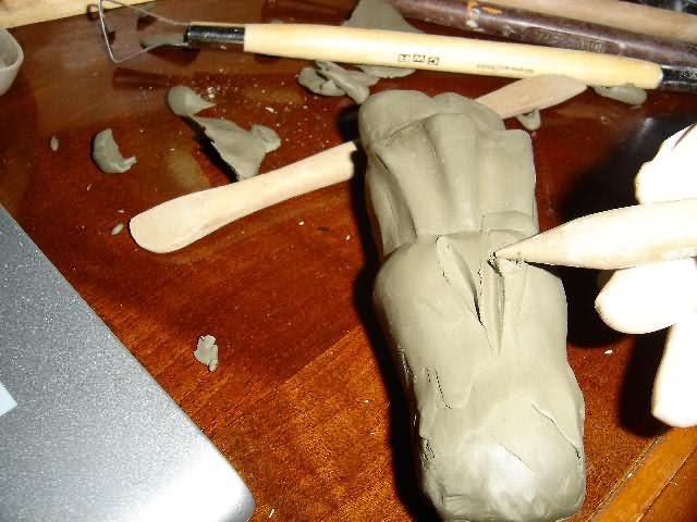

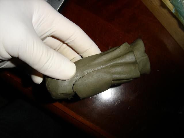

.....naturalmente il materiale in eccesso và spalmato e lisciato lungo il corpo.

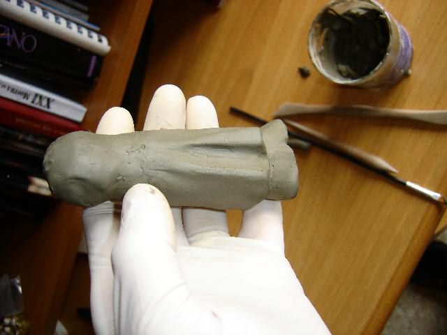

con le mani (usate i guanti che non lasciano tracce) create una piega centrale
25,69 KB
25,96 KB
29,96 KB
ammalgamate la seconda piega
31,73 KB

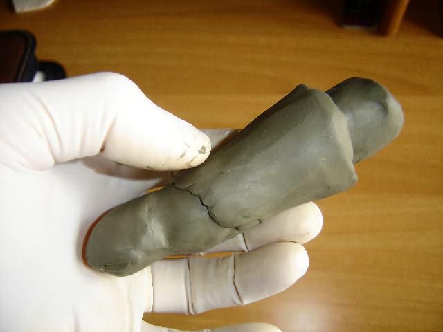

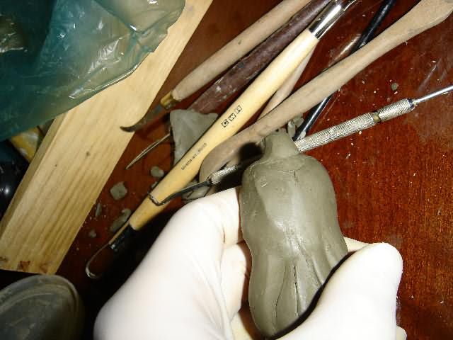

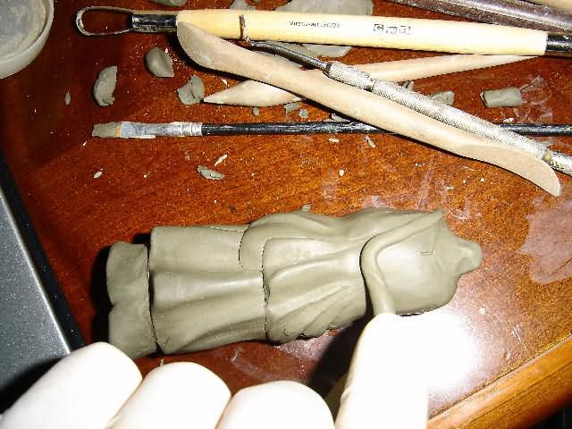

la tunica sarà aperta apiega sul laterale, quindi è ora di aprire tale piega
33,13 KB
44,1 KB
dopo un piccolo rinforzo sul sedere che accentua di per sè il girovita.....
nella parte retro della statua create una piega trasversale con il solo ausilio delle dita
46,29 KB
40,24 KB
....girate ora il modello sul davanti e con la tecnica usata prima create una nuova piega
35,45 KB
27,39 KB

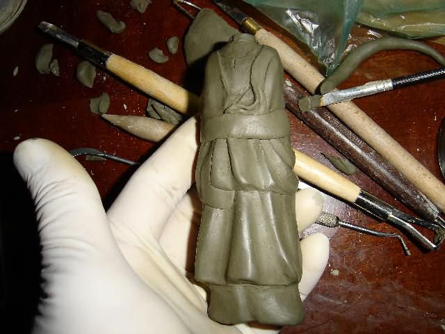

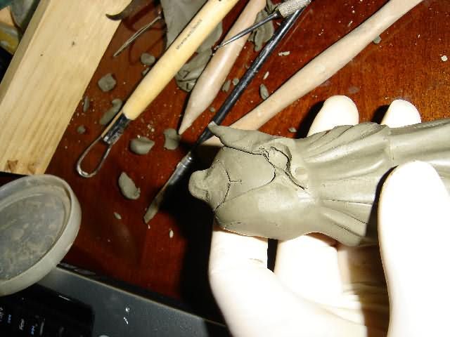

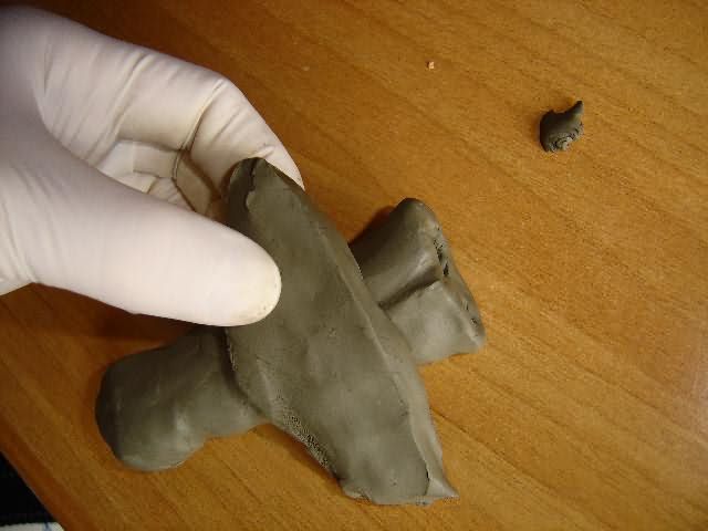

ciao ragazzi!continuiamo con il lavoro! 2 parte
26,21 KB

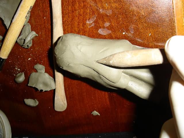

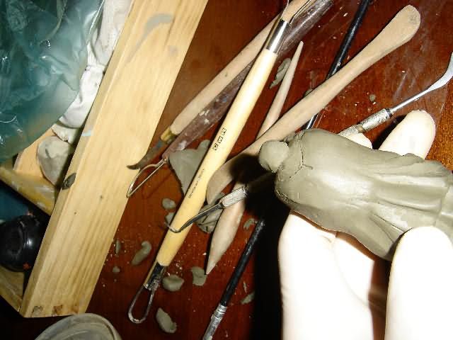

passiamo a modelare il giacchino sempre co la medesima tecnica
25,46 KB
31,19 KB
lisciate l'argilla mantenendo la forma dei fianchi ed eliminando l'eccesso
30,31 KB
è bene mantenere il modello pulito e liscio! Sarà più chiaro dove intervenire
32,3 KB

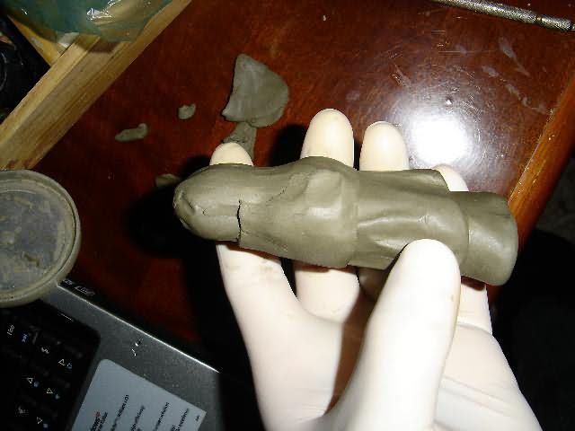

passate ora a realizzare l'altra metà sovrapponendola alla prima e sfalsandola in altezza
51,29 KB
41,27 KB
ome potete notare le due metà del giacchino sono sfalsate
56,26 KB
ricostuite pate delle pieghe sottostanti e cominciate a creare quelle nuove superiori...
..eliminate le parti in eccesso
59,78 KB
43,23 KB

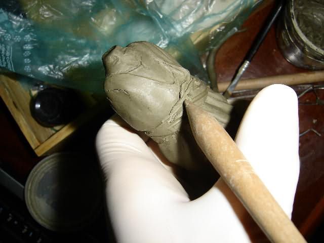

create le pieghe laterali
47,86 KB
41,63 KB
seguite il colletto della sottotunica
61,71 KB
accennate il collo
54,55 KB
45,35 KB
54,05 KB
passiamo ai lembi superiori
77,42 KB
Modificato da - Alex in data 08 aprile 2008 17:40:34
Inserito il - 07 aprile 2008 : 21:37:36  Mostra Profilo  Visita l'Homepage di Alex Invia a Alex un Messaggio Privato  Rispondi Quotando
54,66 KB
date forma al lembo e quindi alla piega della giacca
49,11 KB
42,4 KB

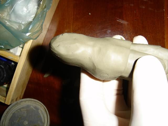

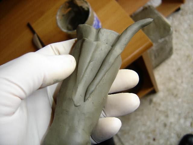

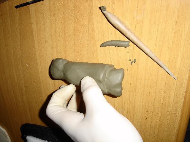

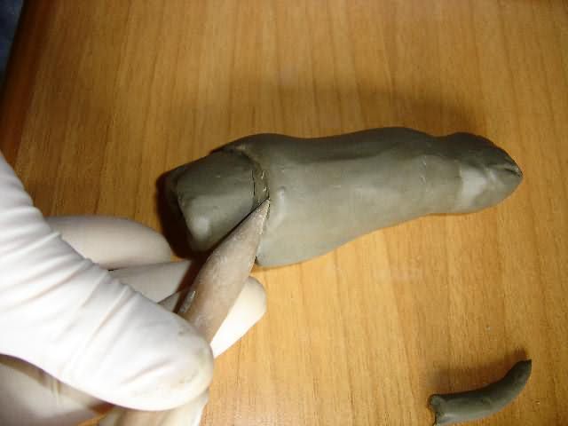

fare un rotolino di argila, schiacciatela e incollatela con barbotina sul girovita
55,45 KB
rifinite ed unifomate la fascia/cintura
37,05 KB

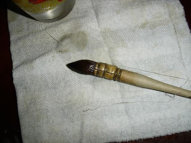

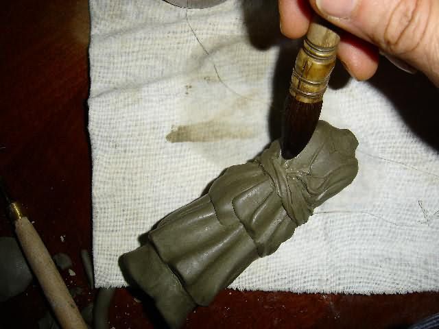

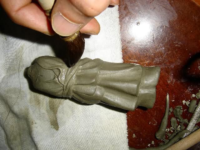

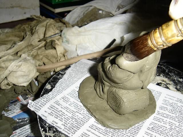

pennello morbido di pura martora

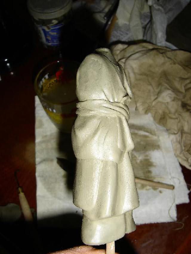

67,03 KB

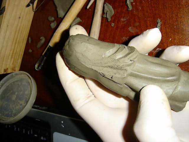

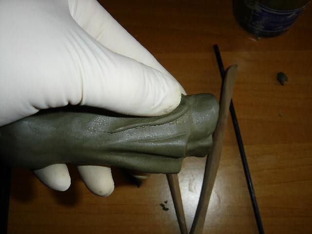

lisciate ed addolcite le varie pieghe insistendo sulle zone che non vi sembrano modellate alla perfezione
49,92 KB
63,8 KB

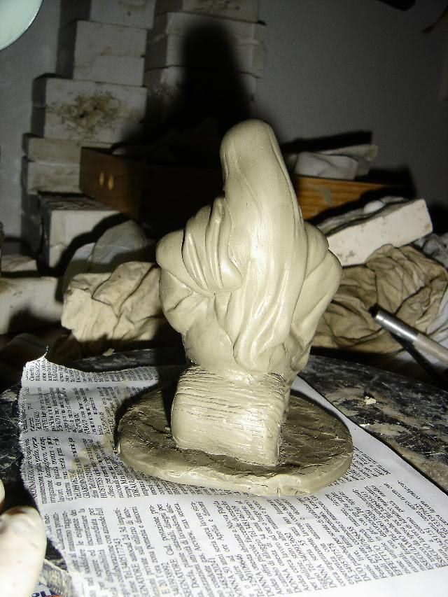

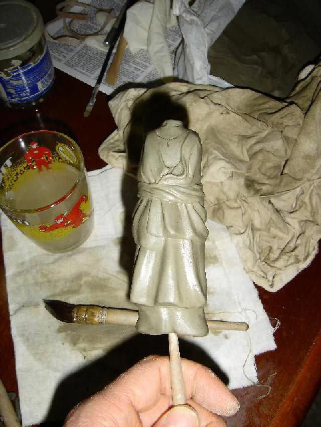

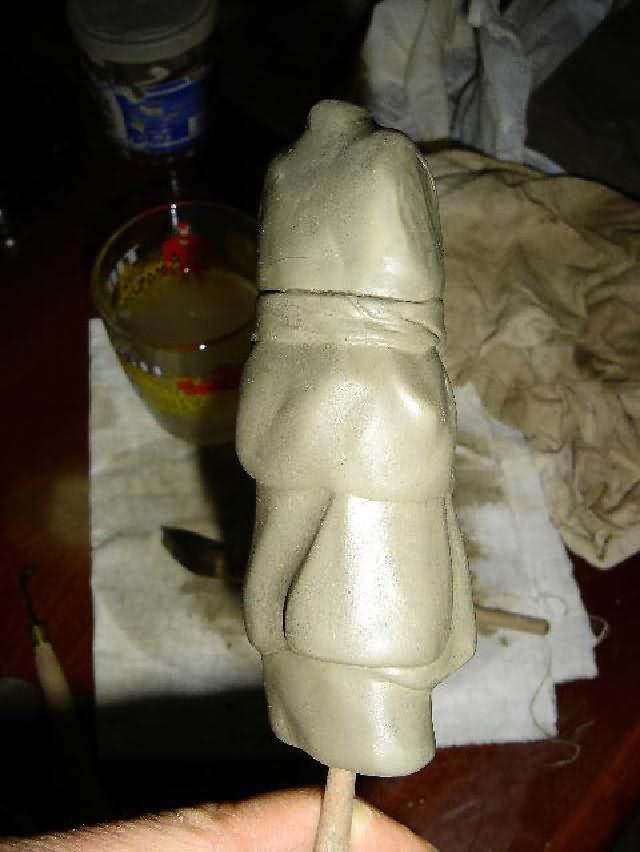

infilate la statuina sul legno di bosso, vi permetterà di lavorare meglio e di non toccare il modello....
.....lasciate asciugare l'acqua in eccesso
85,38 KB
55,23 KB
53,45 KB
52,41 KB

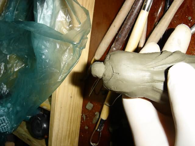

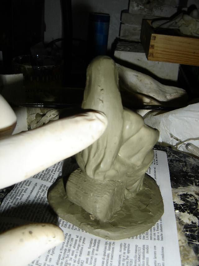

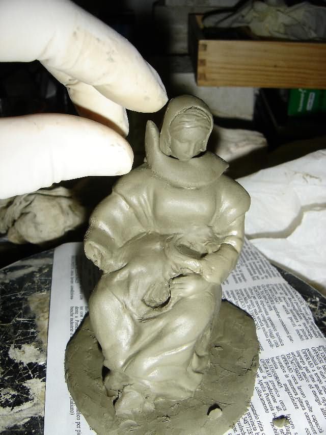

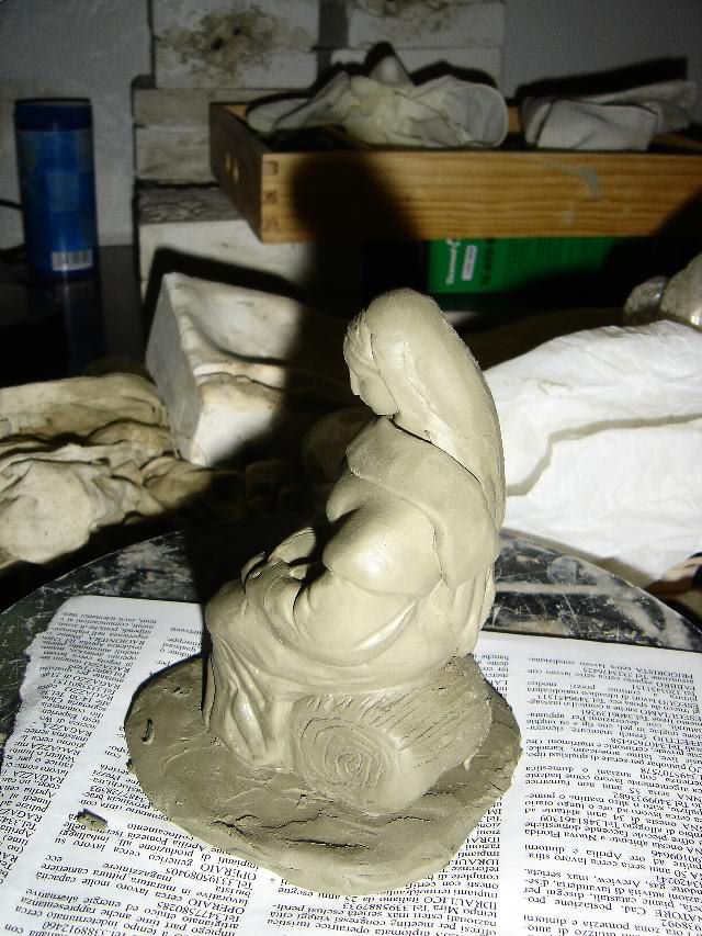

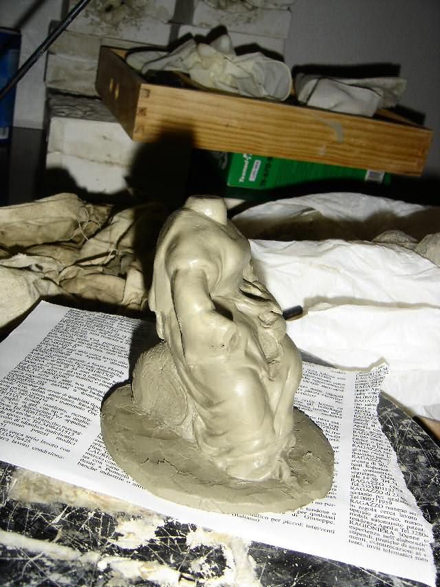

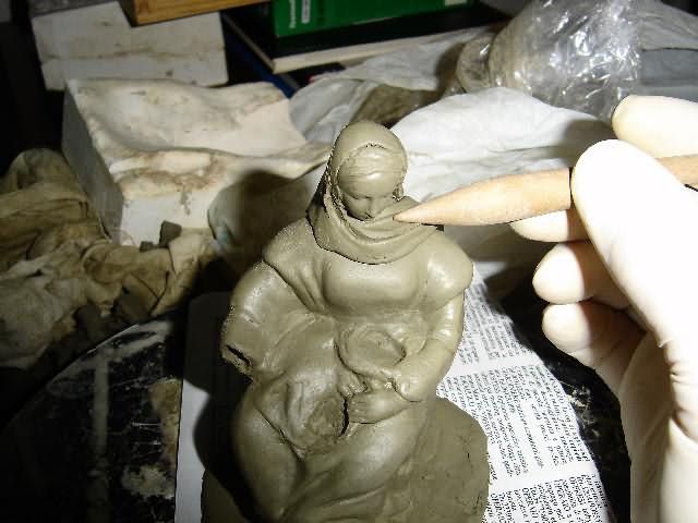

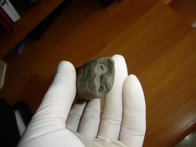

il pezzo naturalmente non è finito, bisogna correggere la schiena fare le spalle con le braccia e finire la lisciatura
.....per la testa come vi dicevo ho già un calco e quindi lo utilizzerò per completare (dopo il calco del corpo) la statua, comunque promesso farò una lezione a parte passo passo su come modellare le teste!!
la statua dopo il calco sarà finita per intero!
...questa lezione in formato pdf scaricabile verrà proposta prossimamente nel mio sito-scuola
...comunque speriamo che l'amministratore non mi spari per le troppe foto!!

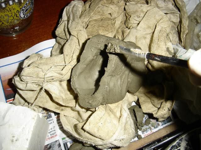

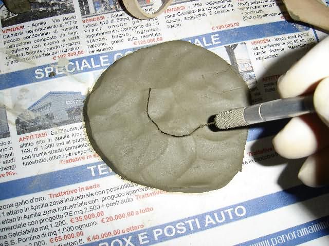

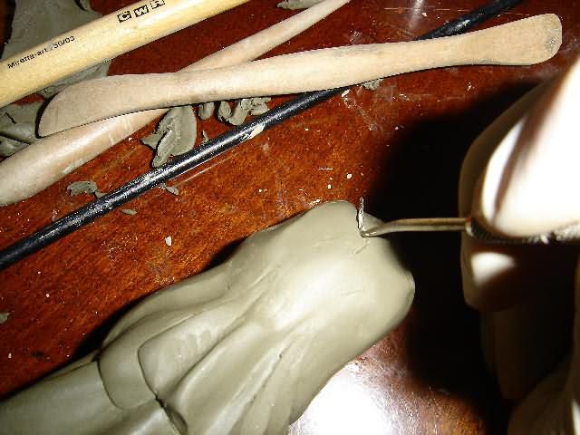

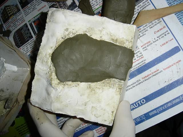

Sarebbe interessante vedere come incavi l'argilla, lo spessore che lasci e la fase preparatoria prima dell'infornatura...
Inserito il - 09 aprile 2008 : 20:50:48  Mostra Profilo  Visita l'Homepage di Alex Invia a Alex un Messaggio Privato  Rispondi Quotando

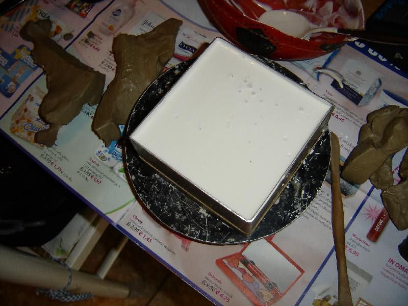

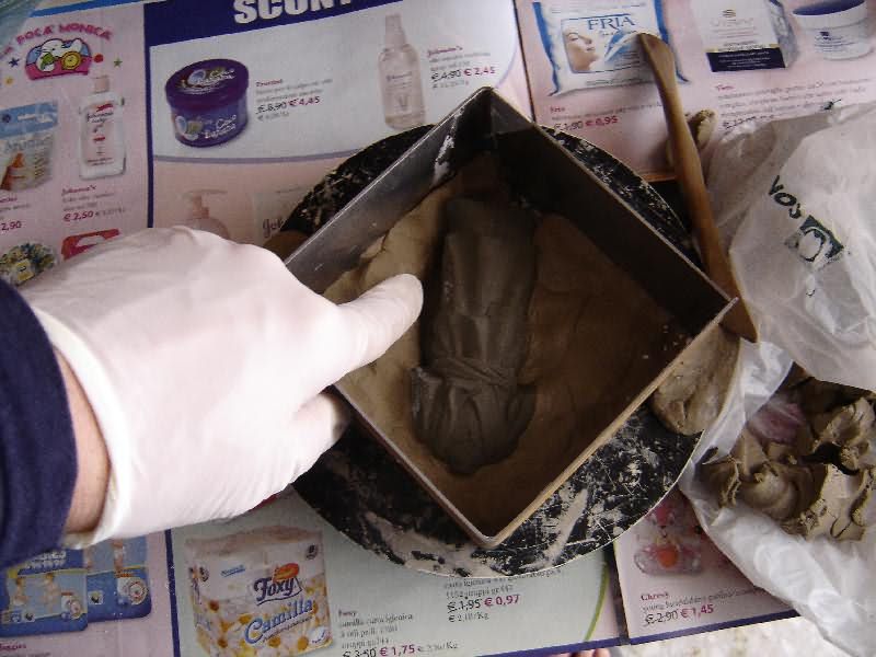

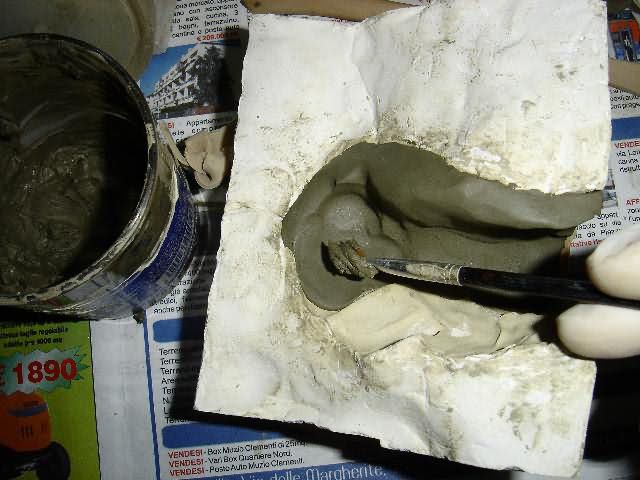

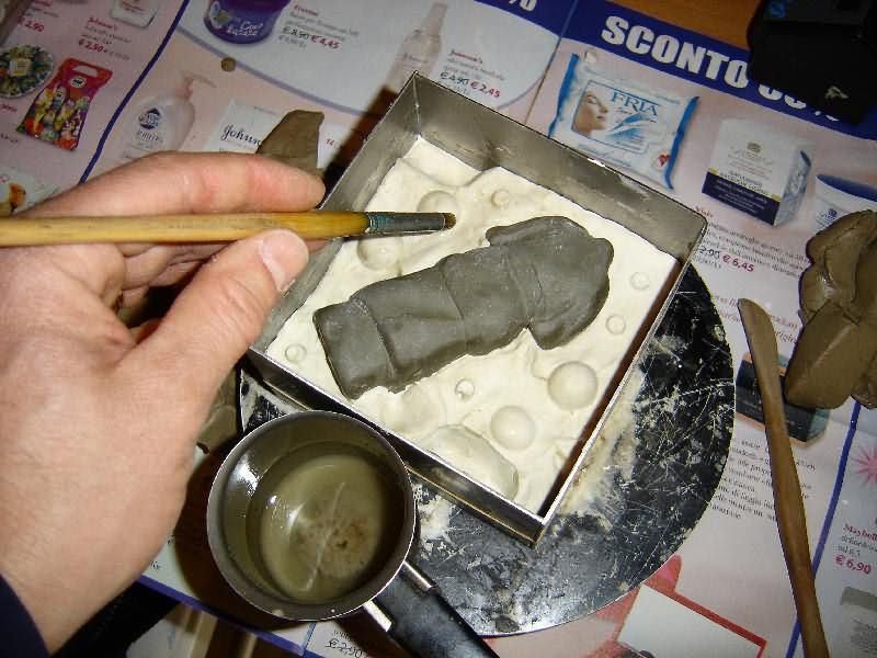

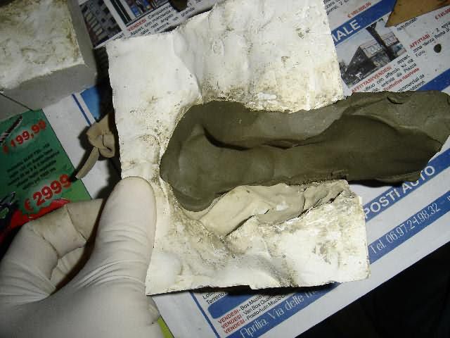

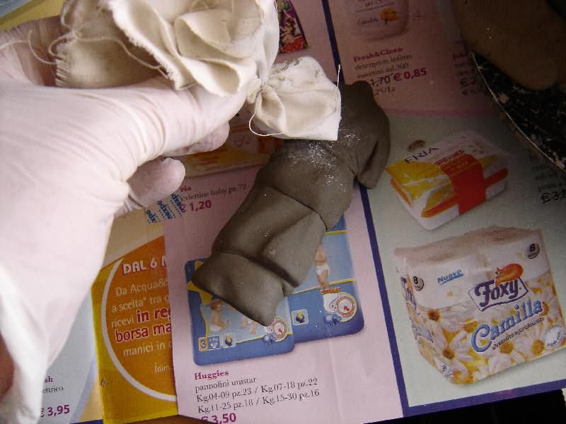

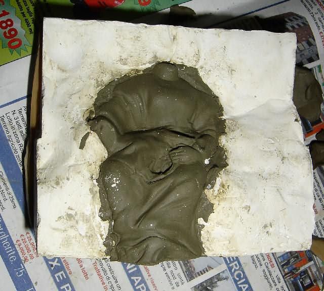

ciao orlando spero che le foto passo passo siano utili, per quanto riguarda le domande poste rispondo subito:

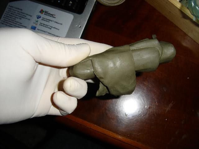

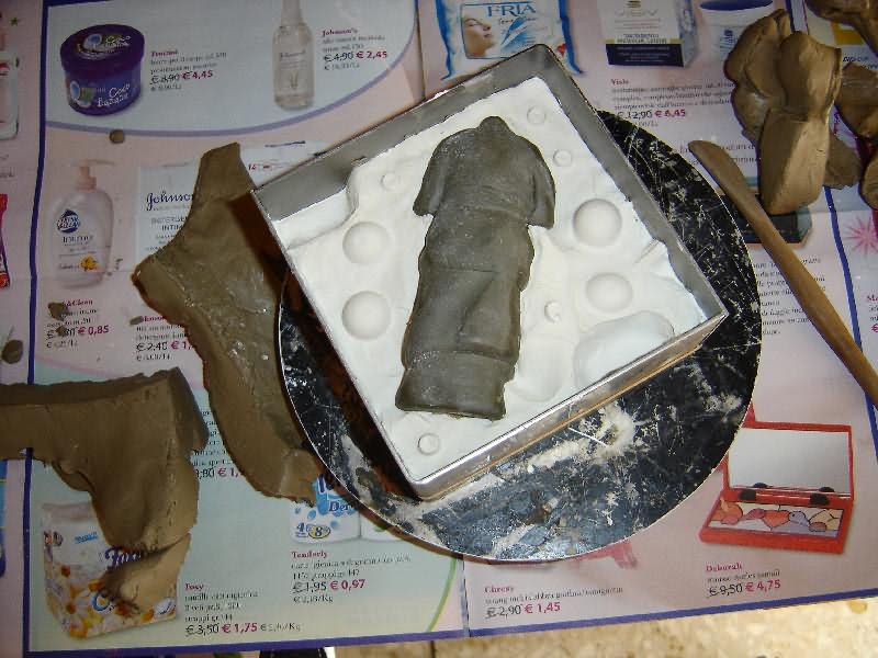

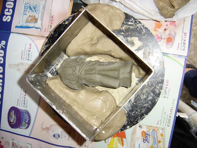

- anche se faccio il calco della statua (motivo: evitare di fare tutto il lavoro ex novo in caso di richiesta), le eventuali repliche sono piene e senza incavo poichè lo spessore non è notevole (asciugatura lenta 20 giorni circa in luogo riparato da correnti);
- prima di modellare 'argilla provvedere alla battitura della stessa per far fuoriuscire eventuali bolle d'aria (ti ringrazio di avermi permesso con la tua domanda di ricordarlo);
Modificato da - Alex in data 09 aprile 2008 20:52:04

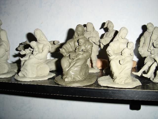

Inserito il - 09 aprile 2008 : 21:01:04  Mostra Profilo  Visita l'Homepage di Alex Invia a Alex un Messaggio Privato  Rispondi Quotando
per l'asciugatura oltre a tanta pazienza, un luogo riparato da correnti e non al sole, io uso una mensola della cameretta laboratorio

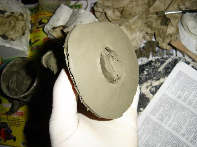

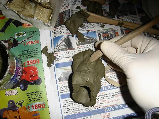

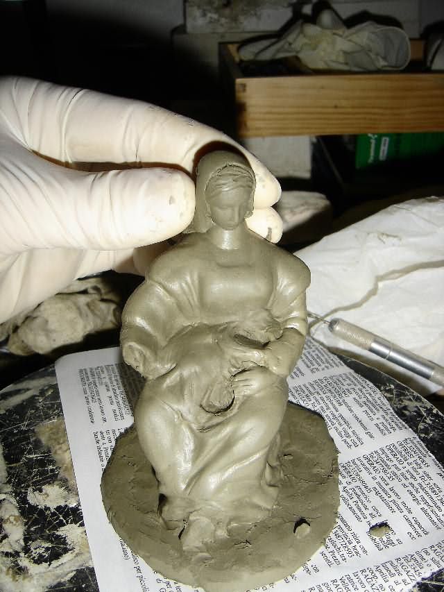

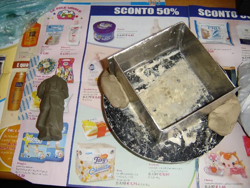

Inserito il - 10 aprile 2008 : 22:38:32  Mostra Profilo  Visita l'Homepage di Alex Invia a Alex un Messaggio Privato  Rispondi Quotando
...e se le stue sono troppo grosse, l'incavo come si otiene? Orlando penso ti interessi!
104,01 KB
68,12 KB
55,73 KB
64,24 KB
58,32 KB
59,84 KB
73,53 KB
69,5 KB
69,47 KB
77,38 KB
59,35 KB
74,16 KB
86,62 KB
79,94 KB
72,4 KB
41,54 KB
Inserito il - 10 aprile 2008 : 22:47:03  Mostra Profilo  Visita l'Homepage di Alex Invia a Alex un Messaggio Privato  Rispondi Quotando
72,64 KB
113,18 KB
99,12 KB
65,68 KB
35,3 KB
91,24 KB
106,4 KB
51,07 KB
108,1 KB
113,65 KB
100,23 KB
102,03 KB
98,96 KB
102,76 KB
...ad asciugare insieme alle altre!
46,41 KB
...scusate se non commento i vari passaggi ma in questi giorni ho poco tempo......ho fatto qualche foto in più per sopperire a ciò!
Modificato da - Alex in data 10 aprile 2008 22:49:13

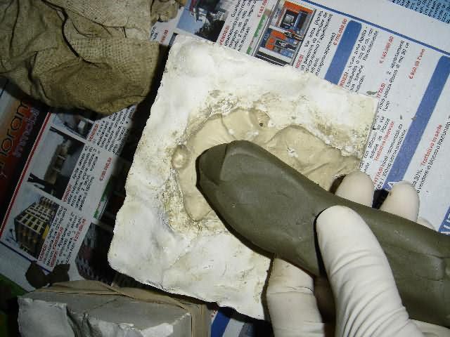

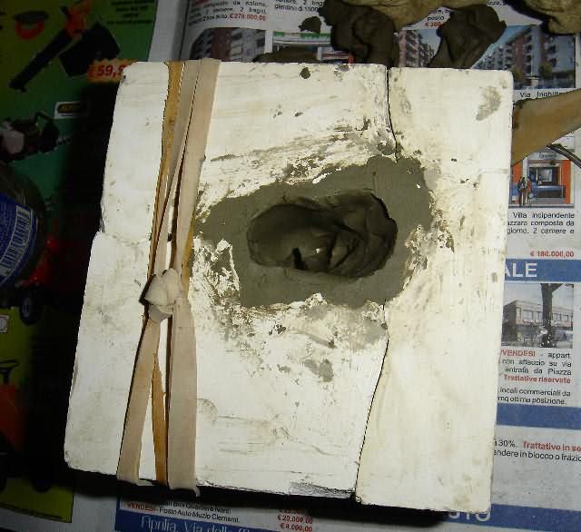

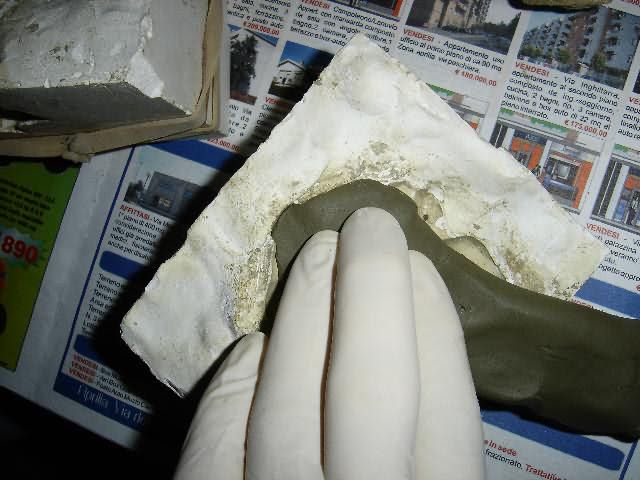

Una curiosità..se mi creo il calco in scaiola come hai fatto te, si può colarci la polvere ceramica? se si secondo te che tipo di distaccanti occorrono?

Ritornando alla parte pratica....se mi creo il calco in scaiola come hai fatto te, si può colarci la polvere ceramica? se si secondo te che tipo di distaccanti occorrono?
Inserito il - 15 aprile 2008 : 18:50:22  Mostra Profilo  Visita l'Homepage di Alex Invia a Alex un Messaggio Privato  Rispondi Quotando
No! secono il mio parere è altamente sconsigliato.
ogni materale vuole il suo reciproco. all'interno del calco in gesso và esclusivamente argilla in pasta o per colata (sempre argilla)

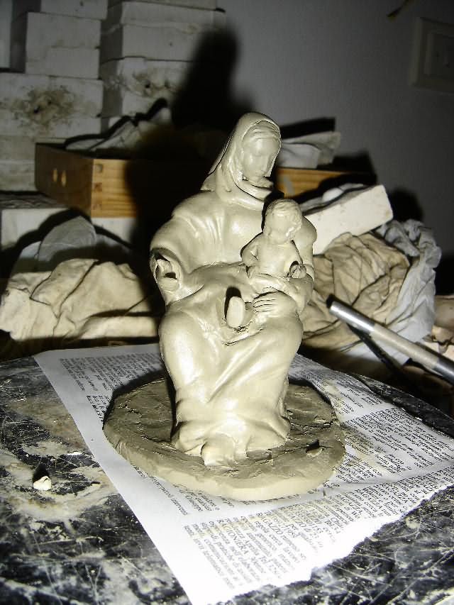

Inserito il - 17 aprile 2008 : 18:41:35  Mostra Profilo  Visita l'Homepage di Alex Invia a Alex un Messaggio Privato  Rispondi Quotando
...fra non moltissimo tempo (spero!) la lezione sul modellato delle teste!
36,22 KB
.....questa intanto per una dimenticanza ha fatto una brutta fine!

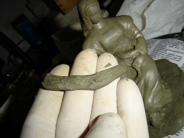

Inserito il - 18 aprile 2008 : 15:01:06  Mostra Profilo  Visita l'Homepage di Alex Invia a Alex un Messaggio Privato  Rispondi Quotando
...grazie Luca! per quanto riguarda le mani in piombo dò qualche notizia volante, poi andremo nel particolare!
Innanzitutto bisogna avere un modello da replicare - proprio o di qualche statua.
Và eseguito un calco in gesso bifacciale o in silicone per alte temperature (quello rosso per intendersi) una volta avuto il calco si scioglie il piombo con l'aggiunta di un 20% di stagno si versa nel il gioco è fatto. Il calco deve essere perfettamente asciutto altrimenti il pombo potrebbe schizzare - attenzione agli occhi.
Basterà separare le dita e pulire le sbavature con carta vetrata finissima - usate dei guanti il piombo è tossico!
Prima di dipingere lavatele con acqua saponata!

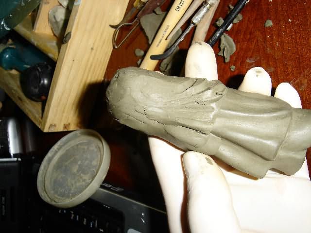

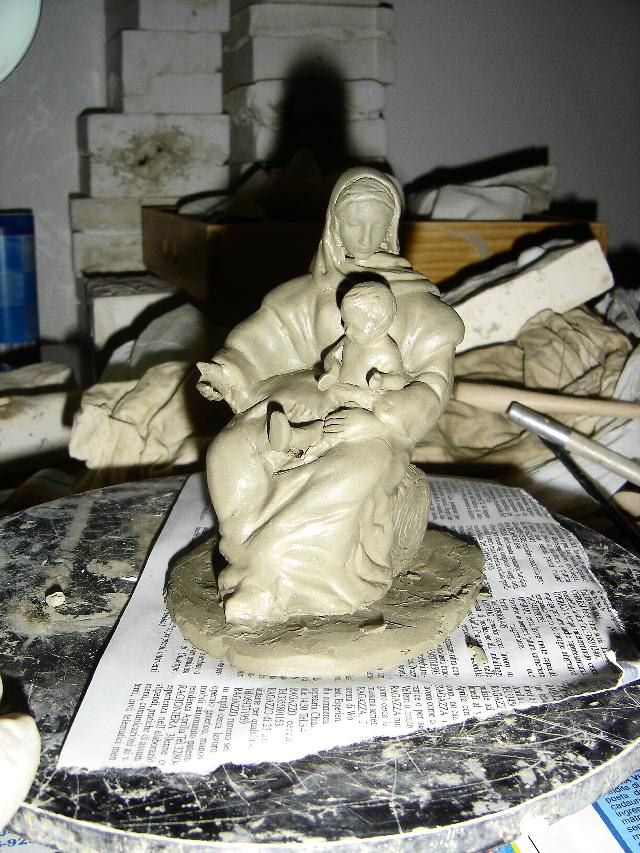

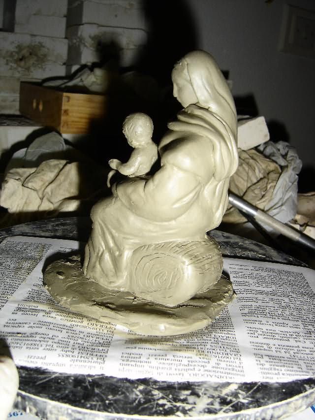

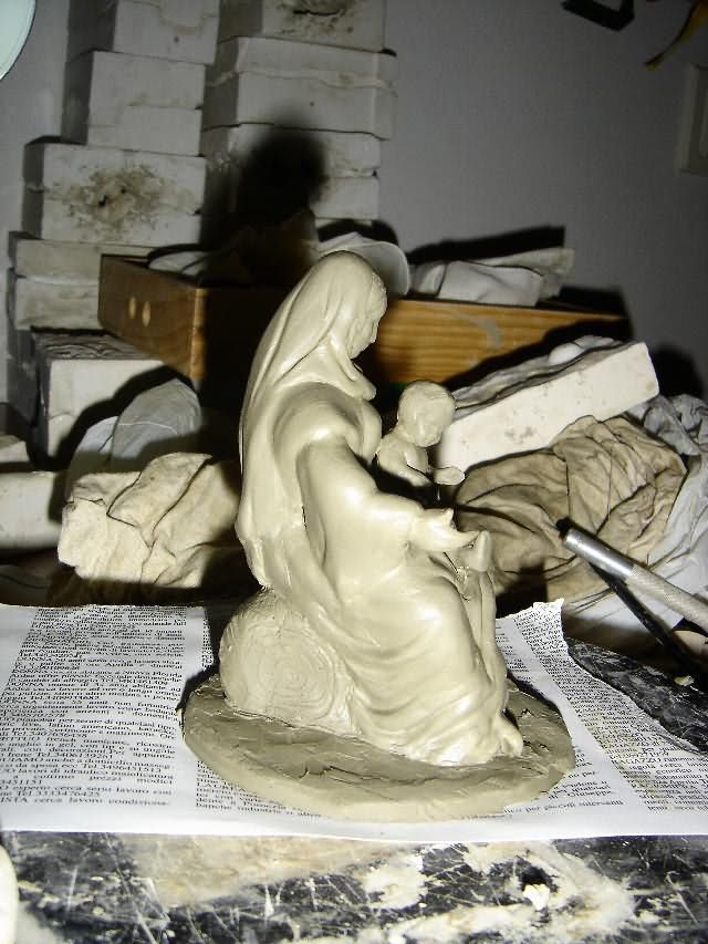

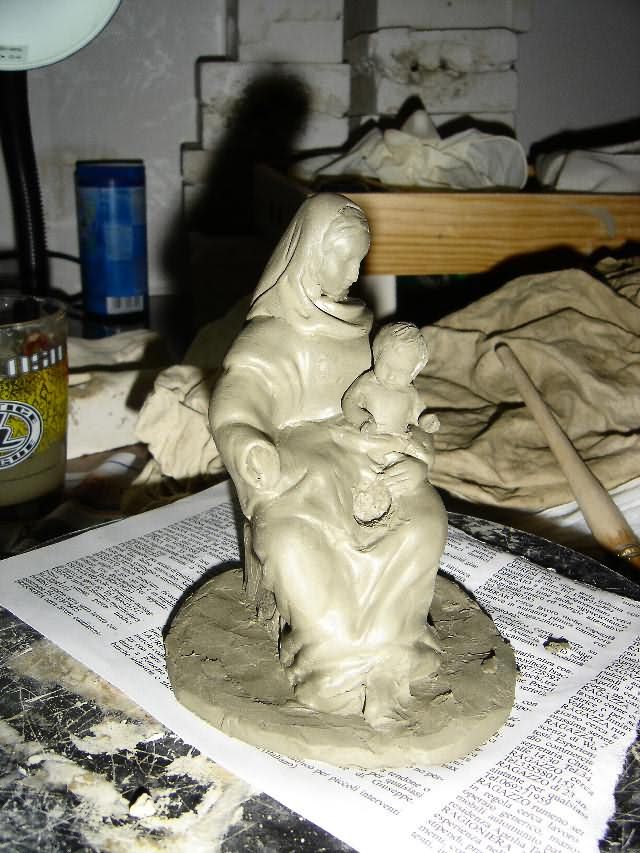

Inserito il - 19 aprile 2008 : 21:56:28  Mostra Profilo  Visita l'Homepage di Alex Invia a Alex un Messaggio Privato  Rispondi Quotando
...ancora qualche foto prima del calco.....
36,98 KB
48,38 KB
39,64 KB
36,11 KB
45,61 KB
34,72 KB
41,63 KB
36,99 KB

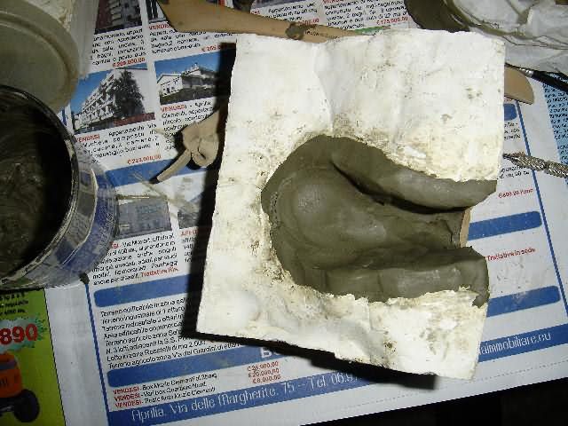

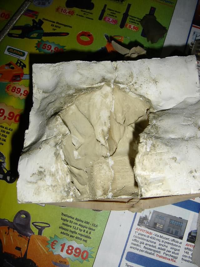

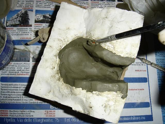

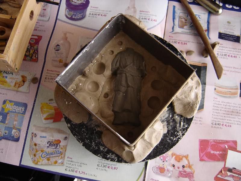

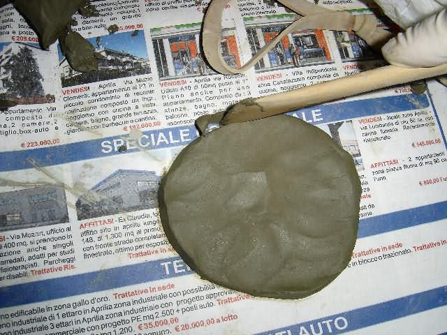

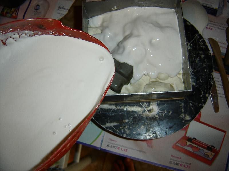

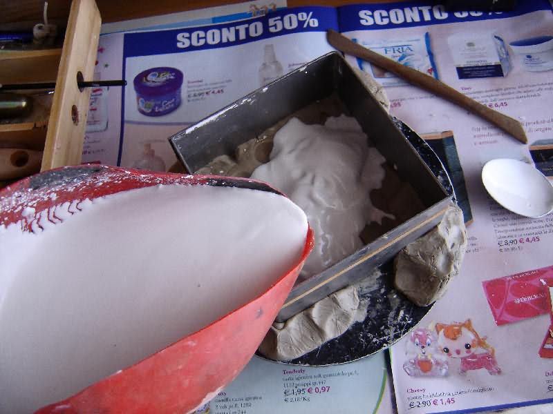

Inserito il - 09 maggio 2008 : 21:04:22  Mostra Profilo  Visita l'Homepage di Alex Invia a Alex un Messaggio Privato  Rispondi Quotando

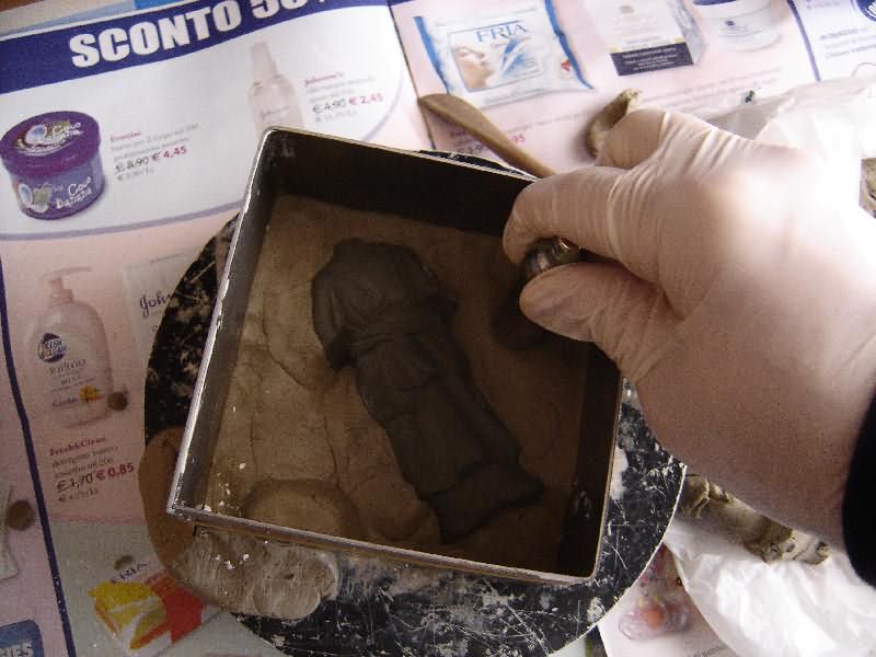

Si contiunua ragazzi con il calco!
In questi giorni ho tenuto la statuina in una bustina di plastica provvedendo a inumidirla regolarmente.
Passiamo al calco! ...foto che possono essere sempre utili:
se per l'amministratore il tutto diventa troppo pesante lo pregherei di trasferire il tutto in nuova discussione!
Preparate la cassaforma:
107,31 KB
68,94 KB
ho provveduto a passare un pò di borotalco sul retro per evitare che lo stucco per vetri si attacchi alla statuine danneggiandola
104,02 KB
isoliamo una parte con lo stucco
77,38 KB
creiamo sullo stucco dei riferimenti....
76,5 KB
89,63 KB
preparate il gesso e versatelo
74,92 KB
dopo che avrà tirato girate il tutto, togliete lo stucco!
vi troverete in questa situazione:
93,21 KB
isolate ora il gesso con la prossima colata con dell'acqua sponata o dello strutto sciolto etc....
93,27 KB
...nuova colata di gesso...
56,77 KB
ogni volta che fate una colata battete la stuttura per far emergere eventuali bolle d'aria!
aspettiamo domani per l'apertura!
73,97 KB
Inserito il - 10 maggio 2008 : 15:20:36  Mostra Profilo  Visita l'Homepage di Alex Invia a Alex un Messaggio Privato  Rispondi Quotando
76,33 KB
calco aperto!
tutto ok
75,15 KB
un solo riferimento rotto durante l'apertura.
per qualsiasi tipo di info o dubbio sono a vostra disposizione!
