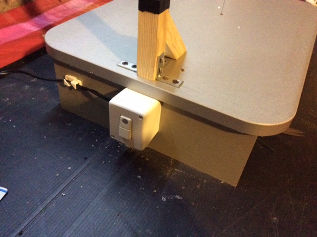

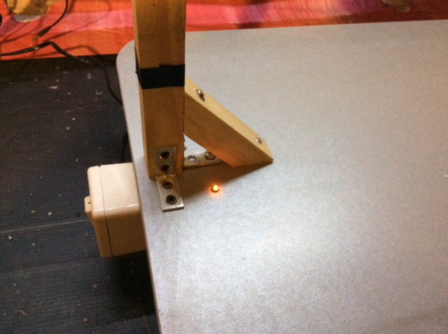

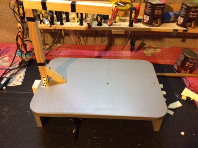

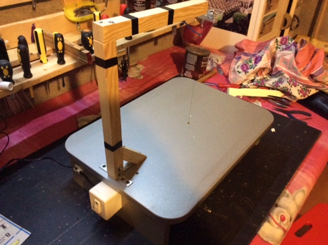

allora .... come base ho utilizzato una di quelle basi che si usa(va)no per mettere il lettore VHS sotto il televisore
bracci e ferramenta varia per fissarli ce li avevo in casa
ho utilizzato un alimentatore 5V 2A che ho collegato ad un interruttore bipolare
sull'interruttore ci sarebbe anche una spia che "avverte" se l'impianto è acceso ma non sono riuscita a farla funzionare quindi ho messo io una spia (quarta foto ... almeno in questa posizione si vede)
come resistenza utilizzo un filo di una resistenza di un "ex" saldatore oppure la corda d'acciaio della chitarra (MI cantino)
ho inserito una molla in alto per mantenere in tensione il filo
i collegamenti dei fili alla resistenza li ho fatti "avvitando" manualmente il filo di rame alla resistenza.
avevo provato ad utilizzare i "coccodrilli" ma la pressione della molla del coccodrillo faceva inclinare un po' il filo di taglio
117 KB
122,85 KB
104,43 KB
103,9 KB
