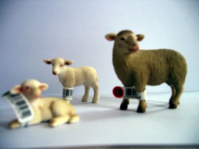

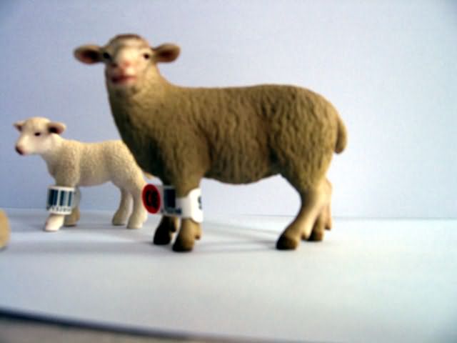

ciao a tutti,cercavo consigli su come creare dei calchi delle statuine (in questo caso animali ed in particolare delle pecore),premetto che come da foto che vado a postare le pecore di cui vorrei fare il calco sono talmente realistiche che ho deciso di "clonarle".Purtroppo la mia cognizione in materia non e' granchè.Cercando in internet ho visto che si puo' usare la gomma siliconica,in altri siti consigliano il gesso alabastrino.ho visitato anche il sito di alex e mi sono scaricato i due pdf che riguardano la tecnica del calco,ma non so se il procedimento ed i materiali da usare possano andar bene nel mio caso (le pecore sono in materiale plastico).Sono andato a visitare anche il sito della Prochima ditta specializzata in gomme siliconiche,resine,e materiale per modellismo in genere.spero in una risposta di alex che e' un vero maestro in materia e comunque consigli anche da altri utenti del forum sono bene accetti,ciao ancora a tutti

Le pecore in questione se non erro sono prodotte da una ditta tedesca e sono molto belle. Parlerò in generale e non nel particolare poichè a riproduzione di materiale con copyrigth è proibita quindi......
se si dovesse replicare quindi degli animali con simili caratteristiche si può procedere nei due modi universali:
- gomme siliconiche - non temono sottosquadri, anche se esistono in questo caso vari tipi che differiscono per la loro consistenza e rigidità; dovrai isolare metà pecorella con stucco per vetri o argilla (naturalmente tutte le zampe dovranno avere una divisione in due parti) colerai quindi il bicomponente (gomma siliconica più adittivo) nella prima parte e succesivamente dopo 24 ore, girerai il tutto (togliendo il materiale di copertura) ed isolando il silicone con del borotalco verserai la seconda metà di gomma siliconica.
- Il secondo procedimento rihiede il sacrificio del pezzo: si tagliano alla spalla tutte le gambe e si fanno cinque calchi bifacciali con il gesso alabastrino (o meglio gesso per calchi tipo dentistico - più duro e resistente nel tempo)
i cinque calchi sono: corpo del pezzo e le quattro zampe.
....perchè tutto ciò? perchè le zampe a differenza di altre marche italiane presentano sottosquadri per non farle copiare e a meno che non si è esperti calchisti (vedi l'antica tradizione lucchese) è difficile fare per elementi così piccoli calchi multifacciali
