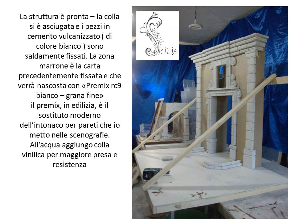

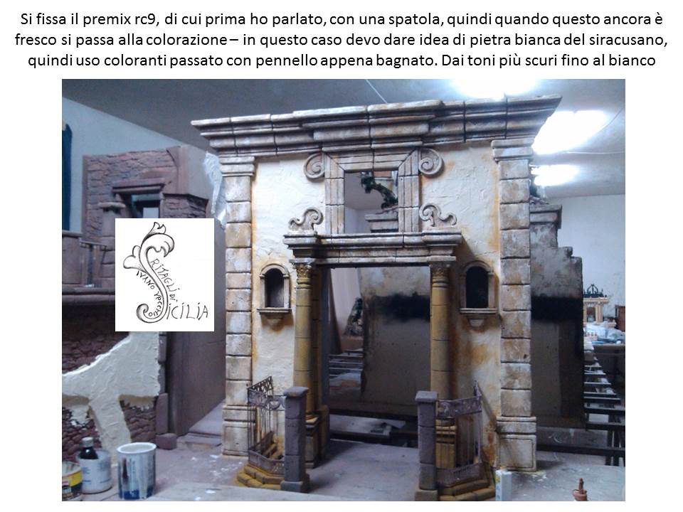

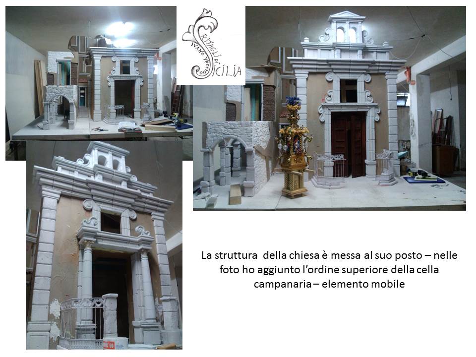

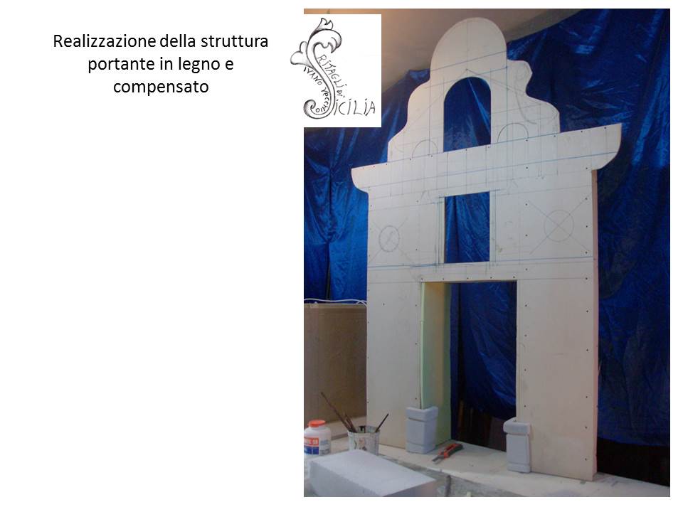

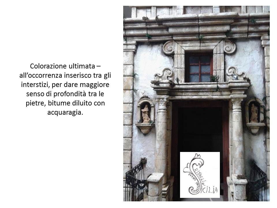

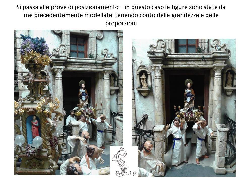

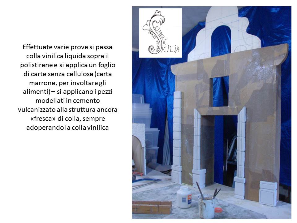

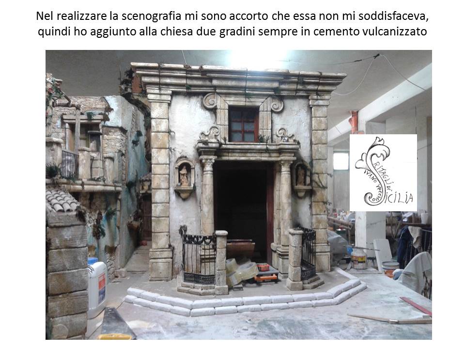

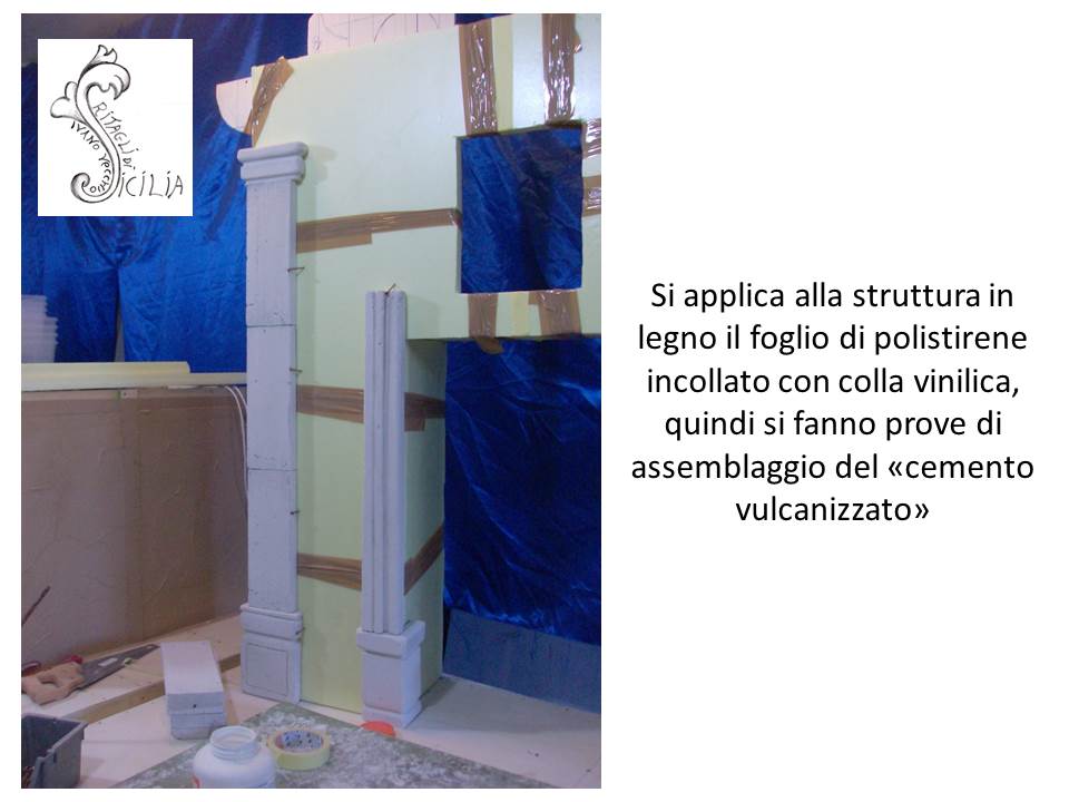

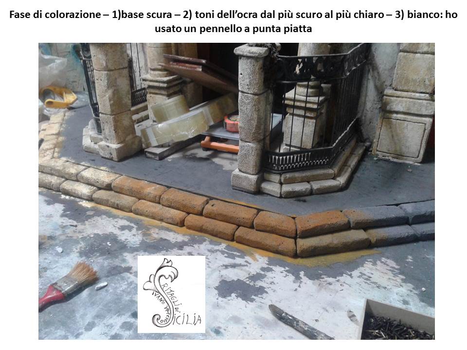

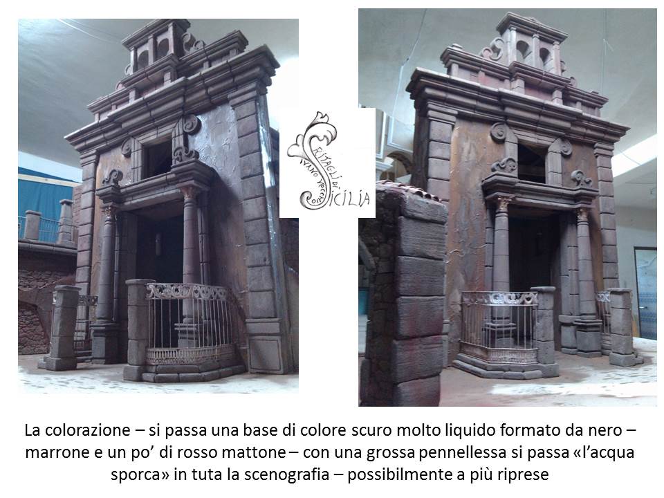

nell'attesa di rendervi partecipi dell'ultimo mio nuovo lavoro, mi permetto di condividere un mio tutorial. si tratta della realizzazione della chiesa all'interno del mio presepe.
spero possa piacere ed essere utile

Grazie davvero per i vostri complimenti. provo a fare qualcosa di carino sia per chi guarda "solo" ciò che realizzo per condividerlo con lo spettatore, sia con chi è appassionato come voi.
quindi grazie davvero.
certo questo è solo un assaggino del presepe ultimato. le foto fanno riferimento a più di due anni fa. oggi è completo. a breve posterò le foto....solo un paio di numeri: 8,50 metri x 2,50 metri ad isola cioè aperto su quattro lati.....!!!!

rispondo ora riguardo il cemento vulcanizzato...si chiama "Gasbeton" o siporex,....insomma sono blocchi di calcestruzzo estremamente leggero, usato oggi in edilizia. viene venduto a blocchi di diverso spessore, minimo 5 cm.
materiale relativamente morbido, può essere usato e lavorato con un seghetto a denti fini, limato con raspe per falegnameria, o carta vetrata a grana grossa. oppure inciso con punteruoli. si possono creare mattoni, stipiti...ecc... per tagli più grossi uso la sega a nastro ma si può consumare velocemente. consiglio quando si lavora questo materiale di indossare mascherine, per via della polvere.appena posso cerco di creare qualche slide

la tua domanda mi fa ricordare la pazzia appunto nel fare quelle colonne....ovviamente il capitello è acquistato. su un blocco di casbeton da 10 cm di spessore ho tagliato un parallelepipedo della lunghezza del fusto - escluso basamento.
su un piano di base ho disegnato la circonferenza della base del capitello, sull'altro piano di base ho disegnato la circonferenza della colonna così come poggia sul basamento. ovviamente questa ultima circonferenza deve essere più grande rispetto a quella del capitello.
poi con le raspe per falegname, a dentatura grossa, ho cominciato a "raspare"....con la mascherina addosso (pensa che polvere). tutto a mano. la prima colonna è stata ok. ci sono riuscito....la seconda....ehmmm no! infatti essendo stata fatta a mano non ci sono riuscito. quindi ho dovuto rifarla.
