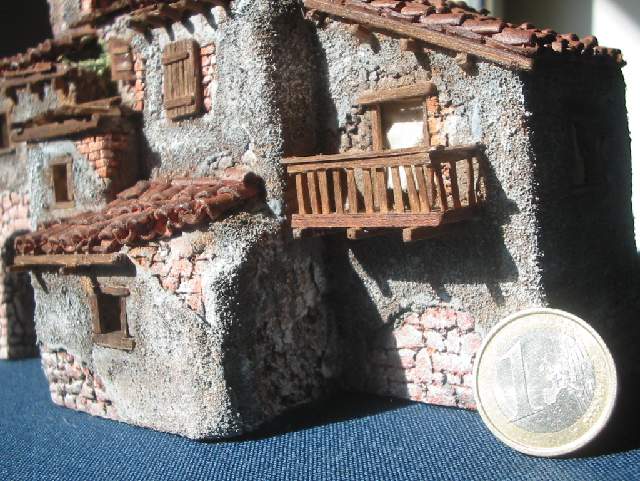

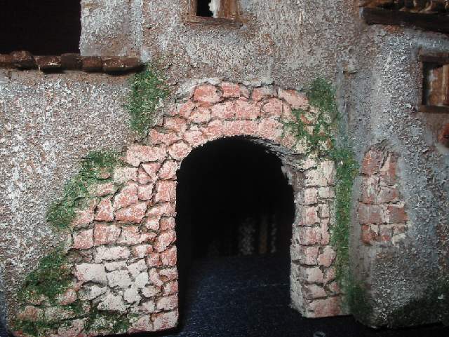

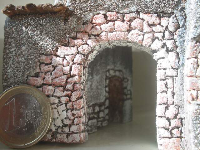

per valutare meglio le dimensioni..... graditi commenti. suggerimenti e naturalmente le critiche Immagine:

Inserito il - 08 marzo 2008 : 13:43:14
| una domanda LUIGI,per ottenere quel bell effetto "crespato" sui muri hai detto di aver usato sabbia...come hai fatto??hai mescolato la sabbia nel barattolo del gesso o stucco e poi l hai applicata alle pareti di polistirolo??grazie ciao |
Modificato da - ATTY in data 08 marzo 2008 13:49:44 |
Luigiqdm
Città: Terracina
612 Messaggi |
Inserito il - 08 marzo 2008 : 13:59:55
Ciao è molto semplice.. dopo aver lavorato il polistirolo (modellando i mattoni e le crepe del muro) ho passato su tutta la struttura della colla vinavil diluita con stucco e subito dopo con un "passino" da cucina ho spolverato il tutto con la sabbia ( ma si puo' usare anche la polvere di sughero) ho lasciato asciugare per bene ed ho iniziato la fase della colorazione......fino ad ottenere l'effetto desiderato. per altre domande ...a disposizione buon lavoro |

Inserito il - 08 marzo 2008 : 20:35:02
L'impasto di cui parla Atty è del tipo usato dai napoletani (ed anche dal sottoscritto):
Acqua, vinavil, polvere di sughero e stucco in polvere. Si ottiene un impasto della densità di uno yoghurt
....bel lavoro Luigi, per invecchiare il legno hai mai provato il lucido marrone aggiungendo ramdonicamente un pò di nero acrilico? |

Inserito il - 08 marzo 2008 : 20:59:43
Ciao Alex, non ancora, sto costruendo un altro lavoro sempre di ridotte dimensioni, purtroppo le porte già le ho montate e trattate ma sicuramente seguiro' questo tuo prezioso consiglio, tieni presente come si può vedere dalle foto che le dimensioni sono....oserei dire poibitive.....ma mi diverto.... Grazie e buon lavoro |
