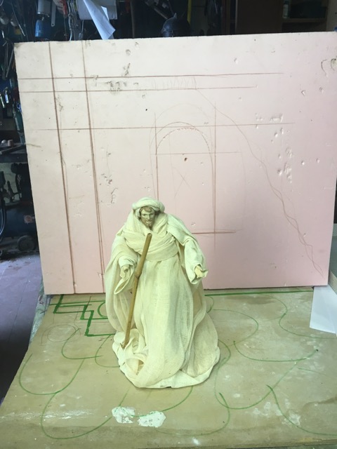

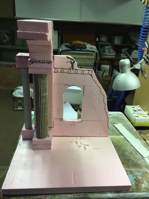

Buongiorno a tutti ragazzi ho creato un piccolo passo passo di un lavoro in polistirene un piccolo scorcio romano con pastori da 40 centri metri volevo condividere con voi questa esperienza Accettando critiche e consigli intanto vado avanti grazie buon lavoro a tutti
 75,73 KB
Taglio il polistirene con il container o anche con un piccolo attrezzo comprato alla Liddell per il taglio del polistirolo traccio a matita sulla parete quello che sarā una finestra ed eventuali scorci
 132,66 KB Creo le colonne con un qualsiasi cartone ripulendolo da una parte e rigirandolo in una forma cilindrica incollato con il Vinavil i capitelli molto semplici li faccio con un blocco unico di polistirolo prima tagliato con il cutter e dopo levigato con una carta vetrata fina nel frattempo comincia a creare il foro per fare una finestra e alcuni particolari vicino ad dove sarā il trave

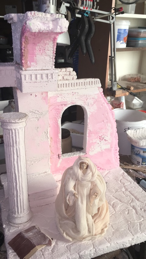

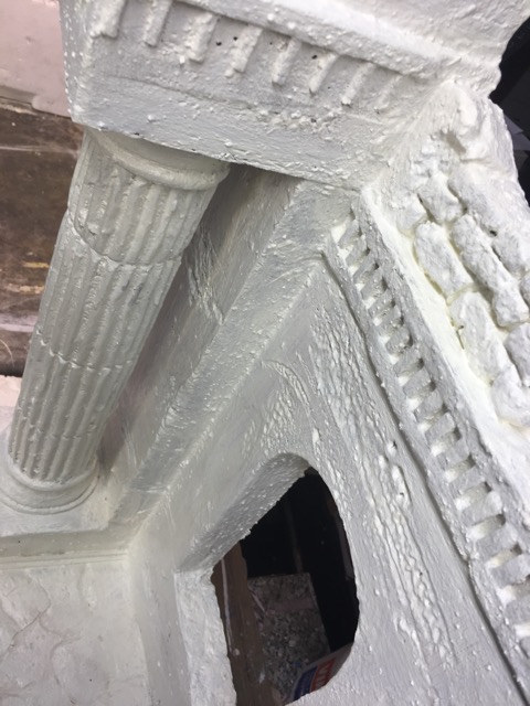

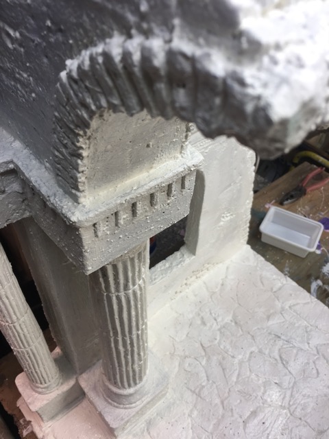

Faccio un impasto di Vinavil poco gesso in polvere acqua e cenere da una parte lo divido e metto anche un po' di segatura grossa comincio a chiudere le insenature dove si incontra il polistirene. Con il **** per comincio a lavorare le pareti togliendo delle scaglie molto fini dove si formerā l'intonaco poi creo nella parte bassa uno scorcio con i mattoni dove saranno a vista tutto questo sempre con il computer dopo cerco di rovinare un po'le pareti con una raspa picchiettando dopo con il fono a caldo quello che ci si saldano i palloni aerostatici soffia un po' qui e un po' lā per creare delle insenature naturali
 93,72 KB
 102,33 KB
 91,34 KB

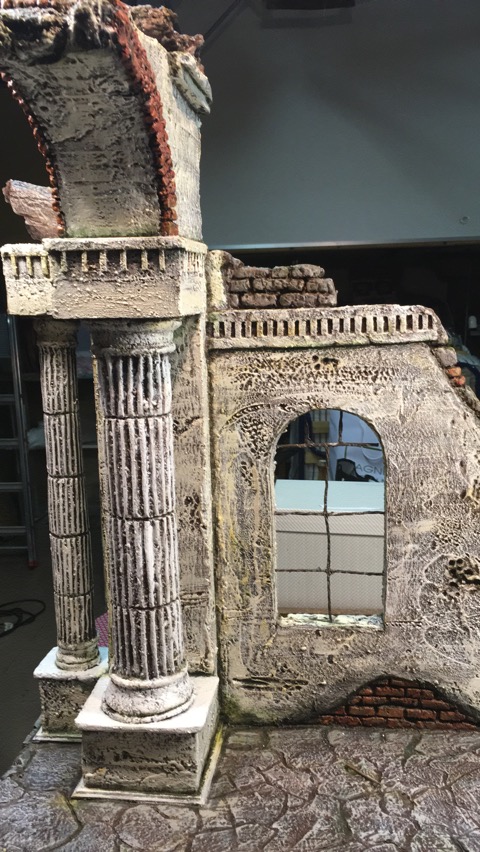

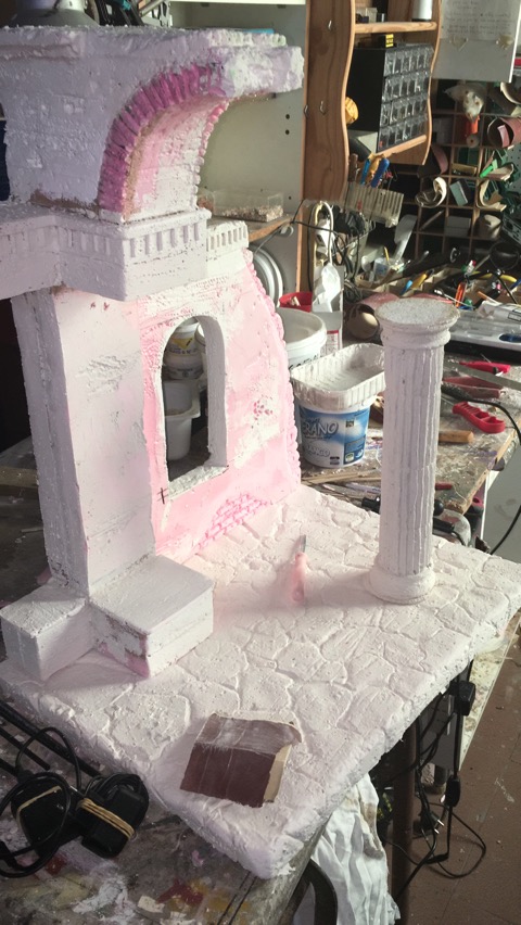

Nella parte bassa creo con il saldatore le insenature un po' profonde per creare le pietre cioč il pavimento anche questo lo rifiniscono tagliando delle scaglie con incuter e rovinando un po' qua e un po' lā i bordi delle pietre. A questo punto č pronto per Per essere cosparso di quella mistura di Vinavil ceneri e un po' di gesso con acqua per fare la base per poi essere colorata bisogna anche cercare di non riempire troppo per non rovinare il lavoro creato prima. A questo punto si limano le ultime parti dove ci sono delle imperfezioni adesso sono pronto per la colorazione ci aggiorniamo man mano

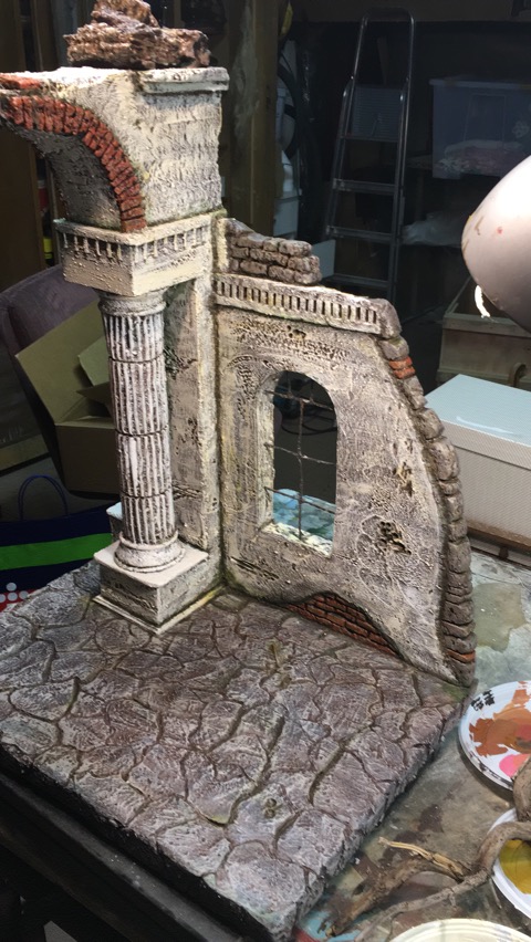

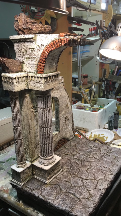

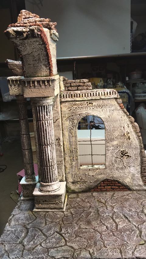

Inserito il - 09 novembre 2016 : 22:39:59

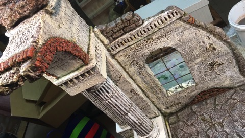

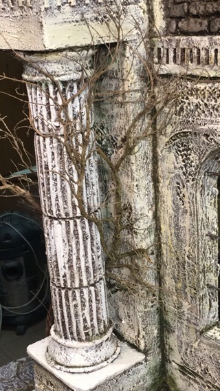

 167,87 KB
 185,69 KB
 194,83 KB
 187,02 KB Ecco gli ultimi aggiornamenti .. proseguo con alberelli poi la Nativita |
