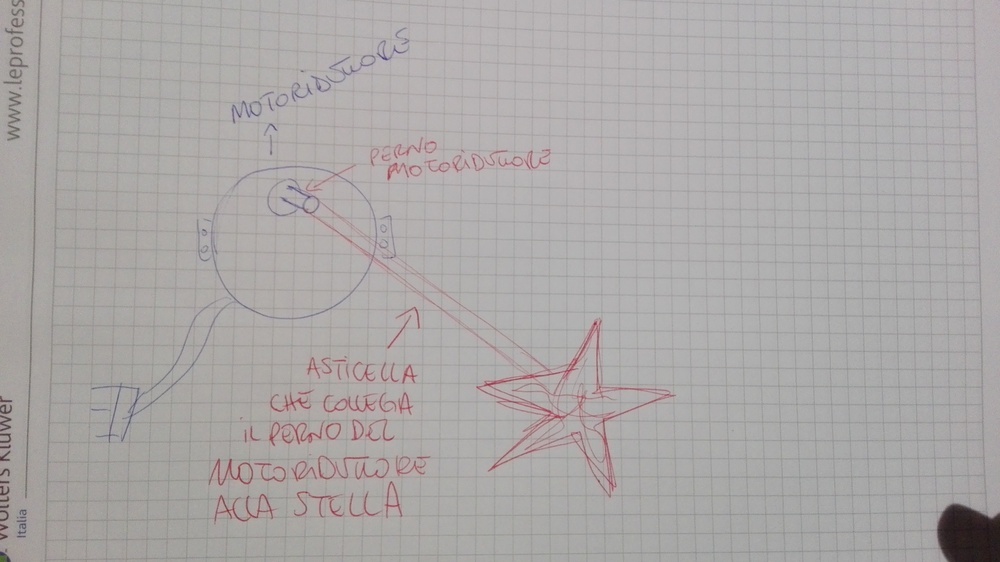

Buonasera a tutti,
vorrei prendermi la centralina Natalino 502 e collegare alla presa "effetti notte" un motoriduttore e a sua volta vorrei realizzare una stella cometa e applicarla al perno di esso.
come nel disegno (schifo che ho realizzato)
La mia domanda è; secondo voi, che motoriduttore mi occorrerà di potenza? ho letto che le fasi di Natalino 502 durano 3 minuti, quanti giri dovrebbe fare la cometa?
Spero di essere stato chiaro.
ciao a tutti
Daniele

ciao, secondo me, deve fare un solo passaggio in una notte, per la potenza e i giri devi dirmi quanto pesa la cometa e il braccio e quanto lungo è il braccio.
ma la cometa sarà illuminata?
comunque in linea di massima credo che un motore da 1 giro al minuto sia il tempo giusto. cosi avresti la parabola superiore visibile che dura mezzo minuto e altrettanto la parabola inferiore nascosta. penso che mezzo minuto implichi che la stella abbia una velocità ne troppo veloce e ne troppo lenta, ma alla fine comunque,è solo provando che si riesce a trovare la soluzione ottimale.
Inserito il - 10 settembre 2016 : 01:39:53  Mostra Profilo Invia a mecc74 un Messaggio Privato  Rispondi Quotando
Tre minuti durata totale ciclo....quindi circa 45" per fase....
Ad occhio un motore da 1giro + 1/3 al minuto.....ma non credo esistano

Sui tempi concordo, circa 1 g/minuto.
Ho dei dubbi sulla corsa della cometa, guardando lo schizzo che hai fatto, direi che la "corsa" della cometa è pari al doppio del raggio calcolato tra il centro del motore e il perno. Forse bisogna aggiungere una leva ho sbaglio ? !!!.
