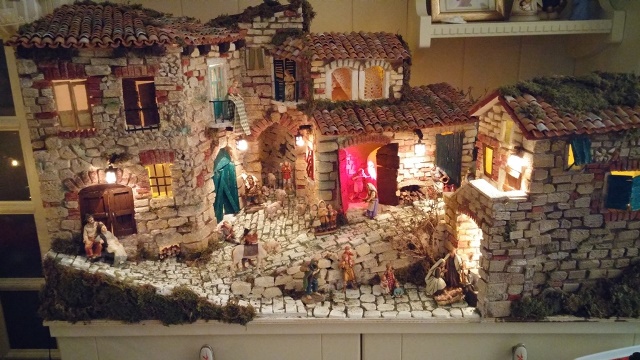

Ciao a tutti, vi posto le foto del mio presepe dello scorso anno, che quest'anno vorrei migliorare ulteriormente (non ampliare perché gli spazi quelli sono!... ) anche con i vostri suggerimenti. Purtroppo l'anno scorso, avendo cominciato a inizio novembre e con poco tempo a disposizione, sono arrivato un po' lungo quindi ho dovuto sacrificare alcuni dettagli per averlo pronto per il 25... Quest'anno voglio muovermi per tempo e godermelo al suo posto già da inizio dicembre.
Materiali usati: polistirene, sughero e fogli di legno, tegole di terracotta acquistate da apposito negozio di modellismo presepiale.
Poi posterò altre foto. Che ve ne pare, intanto? Grazie!

Inserito il - 01 settembre 2016 : 18:30:30  Mostra Profilo  Visita l'Homepage di fabiowarrior1 Invia a fabiowarrior1 un Messaggio Privato  Rispondi Quotando
ciao Marco
il presepe è abbastanza carino(ultima foto invece è piu che carino... :) )
io rivedrei anche le luci
c è qualcosa che lo "rende finto"
magri luci meno forti e calde che danno intimità al presepe
poi rivedrei anche e fughe tra una pietra e l'altra
in alcuni punti metterei della malta in qualche modo
e poi lo invecchierei un po

Inserito il - 01 settembre 2016 : 19:36:19  Mostra Profilo Invia a Mino 52 un Messaggio Privato  Rispondi Quotando
Marco,nell,insieme un bel lavoro!
Aggiungerei qualche fumaiolo,un albero decentrato in primo piano ed eliminare
le basi ai personaggi!Ciao!

Inserito il - 01 settembre 2016 : 19:46:25  Mostra Profilo Invia a markfunz un Messaggio Privato  Rispondi Quotando
Ciao Fabio, intanto grazie!
Quella delle fughe era in effetti una cosa che avevo già pensato, specie sulle case. Pensavo a dello stucco, da colorare successivamente. Però non ho dimestichezza con questo materiale e magari dico una cavolata. Che ne dici? Hai una procedura particolare da consigliarmi? Per le luci potrei ottenere l'effetto che dici semplicemente con lampadine più piccole (o magari sporcandole un po', ad es. con un pennellino intinto nella cenere)? Devo anche smussare sicuramente delle pietre, specie negli spigoli degli edifici.
Per l'invecchiamento pensavi a del colore, oppure anche a della vegetazione qua e là tra le fughe delle pareti, oppure...?
Edit: grazie anche a te Mino! L'alberello c'è, sta vicino alla natività ma posterò qualche altra foto di dettaglio per chiarezza. È un albero preso appositamente da negozio di modellismo, non saprei sinceramente come farlo da solo (anche se di sicuro è più appagante!)

Inserito il - 02 settembre 2016 : 08:56:11  Mostra Profilo  Visita l'Homepage di Goofy Invia a Goofy un Messaggio Privato  Rispondi Quotando
Sei stato bravo in così poco tempo a fare un presepio comunque ricco di dettagli!
Per cui è comunque un bel lavoro!
Le cose che possono essere migliorate sono quelle che ti hanno detto già Fabio e Mino: aggiungerei curare di più la realizzazione degli infissi ma quello è un lavoro luuungo ..e se si ha poco tempo è dura...

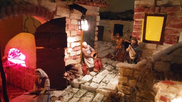

Ridurrei di sicuro la luminosità della luce del forno.

Inserito il - 02 settembre 2016 : 14:20:07  Mostra Profilo Invia a markfunz un Messaggio Privato  Rispondi Quotando
Sì quello del forno è stato un errore abbastanza grossolano, purtroppo ho fatto l'ordine sbagliato sulle dimensioni della lampadina rossa e non ho avuto il tempo di rimediare. Come dicevo, sono arrivato lungo e in qualche modo dovevo tirare fuori quel presepe entro Natale. Quest'anno posso solo migliorare, e sicuramente tanto, il lavoro fatto, visto che ricominciare da capo non credo ne valga la pena... Quindi seguirò ogni vostro consiglio presente e futuro!

Inserito il - 05 settembre 2016 : 22:02:55  Mostra Profilo Invia a Paolo Guadin un Messaggio Privato  Rispondi Quotando
ciao a tutti, se posso dire la mia ,per le fughe prova a passare con un colino del gesso, mescolato con della terra, colorata che simula lo sporco delle fughe, lo passi 3, 4 volte poisempre con il colono ci passi sopra al manufatto che devi trattare, Mi raccomando, fino a questo punto deve essere fatto tutto a secco. Una volta steso il gesso con un pennello morbido vai a togliere tutto quello che c'è soprale pietre,puoi farlo anche battendoci sotto. Una volta che hai tolto il gesso in più con uno spruzzino vai ad inumidire tutto il piano.
Quando sarà asciutto il gioco è fatto
paolo

Inserito il - 06 settembre 2016 : 08:15:18  Mostra Profilo Invia a Micki70 un Messaggio Privato  Rispondi Quotando
Ciao Marco, mi sembra di capire che le case siano già state incollate sul piano. Se così è, dare la malta a secco con le case in posizione verticale potrebbe essere difficile.
Puoi però creare la malta con lo stesso miscuglio di gesso, fondi caffè, sabbia, etc aggiungendo allo stesso acqua. Aggiungi l'acqua a piccole dosi perché la consistenza deve essere piuttosto densa. Stendi la malta nelle fughe con un vecchio pennello. Prima che tutto asciughi, con un pennello pulito e acqua pulisci i mattoni che si saranno sporcati.
Come per la malta a secco, anche in questo caso dovrai, quando tutto è asciutto, ritoccare i colori dei mattoni.
Il tuo lavoro è molto carino e siccome hai chiesto consiglio, mi permetto suggerirti, oltre alla malta, potresti anche creare i montanti delle finestre.
Ciao e buon lavoro
Barbara

Inserito il - 06 settembre 2016 : 14:26:33  Mostra Profilo Invia a markfunz un Messaggio Privato  Rispondi Quotando
Ciao Barbara grazie anche a te del consiglio!
In effetti è tutto già incollato, io avevo pensato anche a dello stucco da passare con le dita o con un pennellino. Però non so esattamente che prodotto procurarmi perché non l'ho mai usato. Sui dettagli: in effetti ce ne sono tanti perfezionabili, i montanti sono solo un esempio.
Volevo provare anche a sistemare i bracci dei lampioni, che sono veramente raffazzonati. L'idea sarebbe un tubicino di plastica tipo cannuccia o qualcosa di simile dentro cui far passare il filo che tiene la lanterna. Poi l'illuminazione interna ed esterna, gli infissi, il forno, ecc..
Come dicevo, essendo il mio primo lavoro ho calcolato male i tempi (...i mattoni delle case!!....) e l'ho finito un po' troppo di fretta
