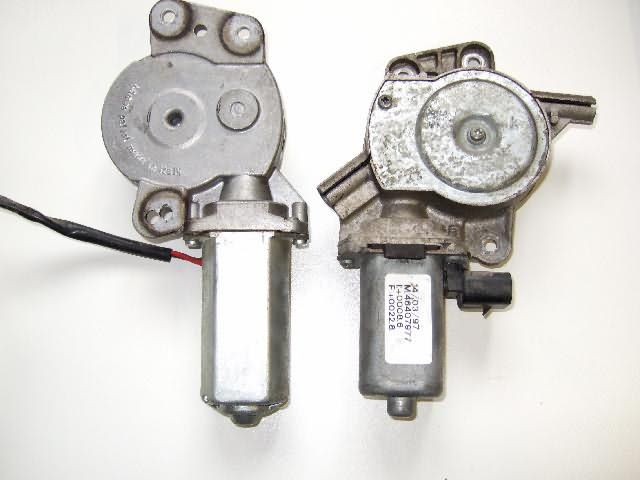

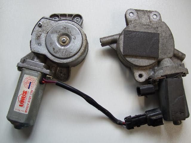

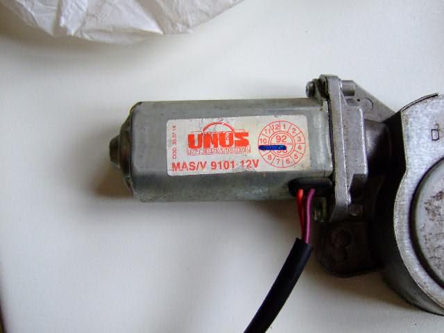

Ho per le mani questi motorini alzacristalli...volendo avrei anche il cavo d'acciao!!
45,71 KB
36,6 KB
32,49 KB
Vorrei praticamente costruire una specie di carrello che mi servirà per spostare delle cose del presepe..praticamente un avanti e indietro...naturalmente dovrò mettere dei fine corsa che mi fermino il carrello e farlo tornare indietro!!
Detto a parole è semplice...ora però devo farlo e se qualcuno che l'ha già fatto o che conosce come fare se mi può dare una mano!!
Il finestrino di solito si apre per 50 cm circa...ho anch'io questa limitazione??scusate l'ignoranza ma è la prima volta che mi cimento con dei motorini elettrici
Naturalmente se serve altre foto ditemelo...

Se il motore ha solo due fili, non hai nessun problema di massimo movimento. In realtà non puoi far scorrere il "cassetto" per piu' della sua corsa essendoci un vincolo meccanico. Dovrai perciò inserire i finecorsa appena prima dei due estremi della corsa.
Immagino che non andrà sempre avanti e indietro... partirà da una posizione, arriverà all'altra, ci sarà l'inversione e poi si posizionerà in attesa di un "nuovo evento". Giusto?

Per non correre il rischio di bruciarli o non sò che, mi potreste dire che tipo di alimentatore devo usare?
All'interno cè come una ruota che gira con le guide dove c'era la corda...utilizzo questo meccanismo o è meglio che smontat il tutto e proceda in modo diverso??

Alimentalo a 12V e non smontare il meccanismo se ti è utile.

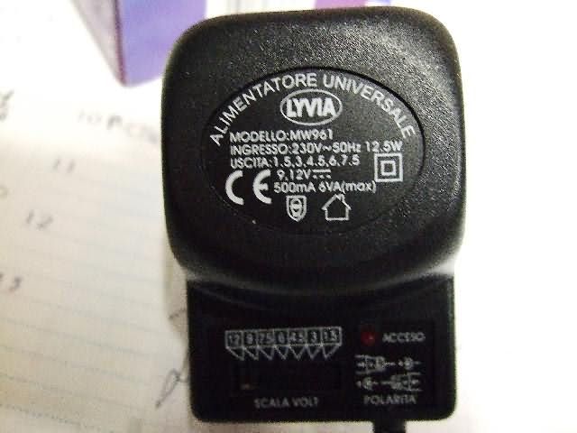

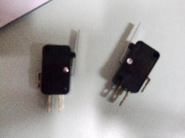

Ho acquistato l'alimentatore e i fine corsa..
43,46 KB
36,92 KB
L'alimentatore và bene?? il negozio mi ha detto di provare e vedere se ha abbastanza forza, altrimenti me lo cambia con uno più potente....e poi mi ha detto che non serve il relè se usi ad esempio delle spine!!
Cioè io dò corrente al motorino, arriva al fine corsa e si ferma, poi vorrei che quando metto un'altra spina ritorna indietro...o comu nque il meccanismo che voglio fare è abbastanza semplice...
Se qualcuno mi può dare una mano...non saprei come collegare i fili...

Ciao Orlando,ho la senzazione che l'alimentatore sia inadeguato
(500ma sono troppo pochi)ci vogliono almeno 4-5 Amper (allo spunto
il motorino assorbe molto).Puoi provare a costruirti un alimentatore
procurandoti un trasformatore toroidale(i trasformatori elettronici non vanno bene) per le lampade alogene da 50 W
+un ponte raddrizzatore 50Volt/25Amp + un condensatore da 1000uf/50Volt
e se non hai dimestichezza fatti aiutare da un amico che se ne intende.

però devo dirti che come ha detto brontolo quell'alimentatore credo sia inadeguato.
anche a me girava se collegavo il motorino ad un alimentastore come il tuo, anzi a me l'alimentatore era di 1000 ma ma girava a vuoto, se collegavo qualcosa si fermava, fino a bruciare l'alimentatore.
prova a far partire il motorino con il carico che vuoi far muovere con un alimentatore molto potente 4-5 ampere (prova con il trasformatore di un pc) e mettiti in serie con un tester, solo cosi capirai con certezza di che potenza hai bisogno, e se il tuo alimentatore va bene oppure e debole.

Sia 6vior che brontolo (non so come sara' il presepio a Pasqua...) hanno dato informazioni precise.
Omar ha aggiunto una cosa che fin'ora non si era detta. I motorini a 12V in continua possono girare anche a tensioni basse.
Come nel 3d di 6vior sul percorso su catena che usava un motorino per tergicristalli il problema è il "carico" di lavoro che diamo al motorino. Di per sé questi motorini fanno faville ma bisogna alimentarli bene.
Se devono lavorare con poco carico (corrisponde a piu' o meno massa da muovere) l'alimentatore da 12,5 W va bene, quello in foto è la metà.
Se devono azionare catene "pesanti" a basso numero di giri si deveno usare per forza alimentatori robusti.
Una precisazione sugli alimentatori regolabili come quello indicato in questa discussione: Se la potenza è 12,5W, questa è fissa e indica il massimo che puo' "tirare" questo alimentatore. E' la potenza massima! perciò la corrente di 1A ce l'abbiamo fino a 9..11V poi interviene il fattore temperatura e l'appiattimento della risposta del trasformatore. Ergo costano poco ma non fanno miracoli. Vanno bene per poca roba. Per dare l'idea un motore dei tergicristalli vuole allo spunto 4-5 ampére cioè 4-5 volte quello che può erogare l'alimentatore in questione, anche se lo facciamo lavorare ad una tensione più bassa.

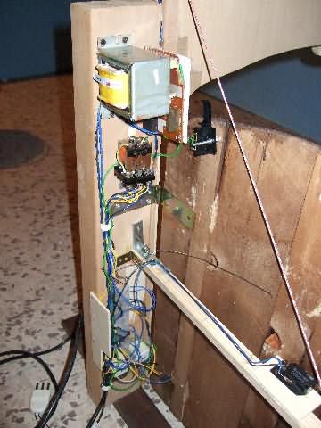

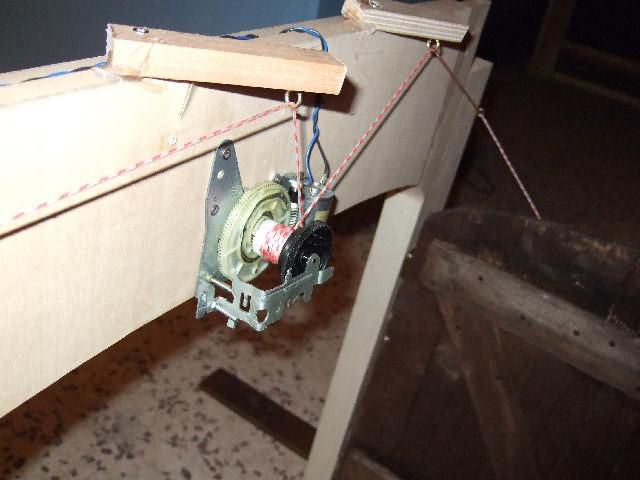

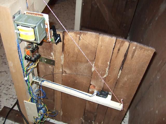

Ahn...io ho già un meccanismo fatto così, usato per aprire e chiudere il portone, solo che ho 3 foto ed il portone ora non è raggiungibile perchè dovrei rompere delle casette per accedere e la persona che l'ha fatto non è da qui...
Ecoo le foto in questione:
39,24 KB
36,66 KB
56,97 KB
Dà quel poco che ho capito cè un alimentatore autocostruito (come detto da Brontolo), si vedono i finecorsa e non vedo i relè...

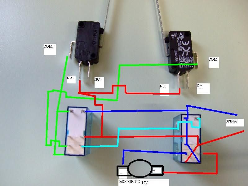

Ora che ho il materiale, ed con un pò di tempo troverò un alimentatore.(pensavo eventualmente a quelli da pc) ho realizzato lo schema di come collegherò i fili...prima di commettere errori vi posto la foto
56,13 KB
Ho seguito lo schema di Marco...è giusto? credo di aver sbagliato qualcosa...non dovrebbero esserci due spine però?

Mancano i diodi per i relè.

Inserito il - 12 marzo 2008 : 14:32:44  Mostra Profilo Invia a orlando82 un Messaggio Privato  Rispondi Quotando
....non complicatemi la vita adesso
Che tipo di diodo devo prendere? e sopratutto come và messo?

"Ti concedo" di non metterli per ora.
Prova prima il tutto così puoi procedere tranquillamente.
Ottimo approccio per ora.

Inserito il - 12 marzo 2008 : 14:58:45  Mostra Profilo Invia a orlando82 un Messaggio Privato  Rispondi Quotando
Grazie per la concessione....vediamo se riesco ad assemblare il tutto per domenica...
Volevo sapere se tutti i collegamenti sono esatti?basta solo una spina o devo avere due spine?
Ultima cosa...basta solo che stagli i fili nei contatti vero?

Bastano 12 volt
